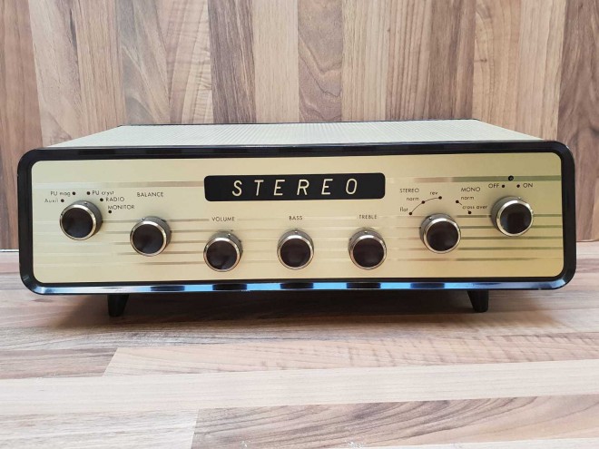

Je viens de finir de restaurer cette bestiole:
Il s'agit d'un ampli à tubes (ou lampes) type BBO845 de la marque MBLE. MBLE voulait dire "Manufacture Belge de Lampes Electriques". Conçu et réalisé à Bruxelles en 1962. L'usine était rue des deux Gares à Anderlecht. La gamme électronique résultait d'une association avec Philips. La société employait 5400 personnes en 1973. Plus rien n'existe aujourd'hui.
Il s'agit d'un montage stéréo avec par canal un tube EF86 réalisant la préamplification phono et la correction RIAA, deux tubes ECC83 (des doubles triodes) réalisant le second étage de préamplification, le gain par montage cascode et le déphasage pour attaquer deux tubes EL 84 montés en Push-Pull ultralinéaire.
C'est donné pour deux fois 10 watts sous 7 ohm mais le truc a une pèche incroyable et une clarté de son que j'avais oubliée, étant transistorisé depuis pas mal de temps.
En fait de restauration, il n'y a pas eu grand chose à faire. Les tubes Philips d'origine sont au top (après mesure des bias) et les condensateurs de la même marque n'ont pas vieilli. Quelques soudures à vérifier, un câble d'alimentation avec une fiche aux normes électriques actuelles et un bon nettoyage de la connectique (déjà du RCA soit-dit en passant).
Monté d'origine, il y a notamment une entrée phono mm et une entrée "radio" qui accepte les lecteurs CD. Il y a une sortie "record" indépendante du volume. On peut shunter les correcteurs de tonalité et attaquer directement l'étage de préamplification et régler à l'oreille la balance entre les canaux grâce à un petit oscillateur embarqué qui génère du 50Hz.
Voilà ce que l'on savait faire en Europe il y a 60 ans!
Whole Lotta Love là dessus, je ne vous dis pas... :coeur1:
