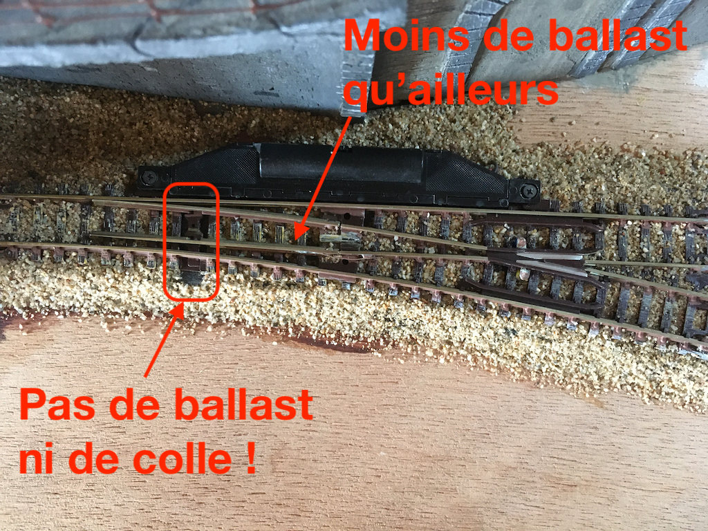

Sinon, perso, zéro ballast et colle sur la traverse mobile, et moins de ballast entre les traverses de l'aiguille que sur le reste du réseau, quitte à y revenir dans un second temps :

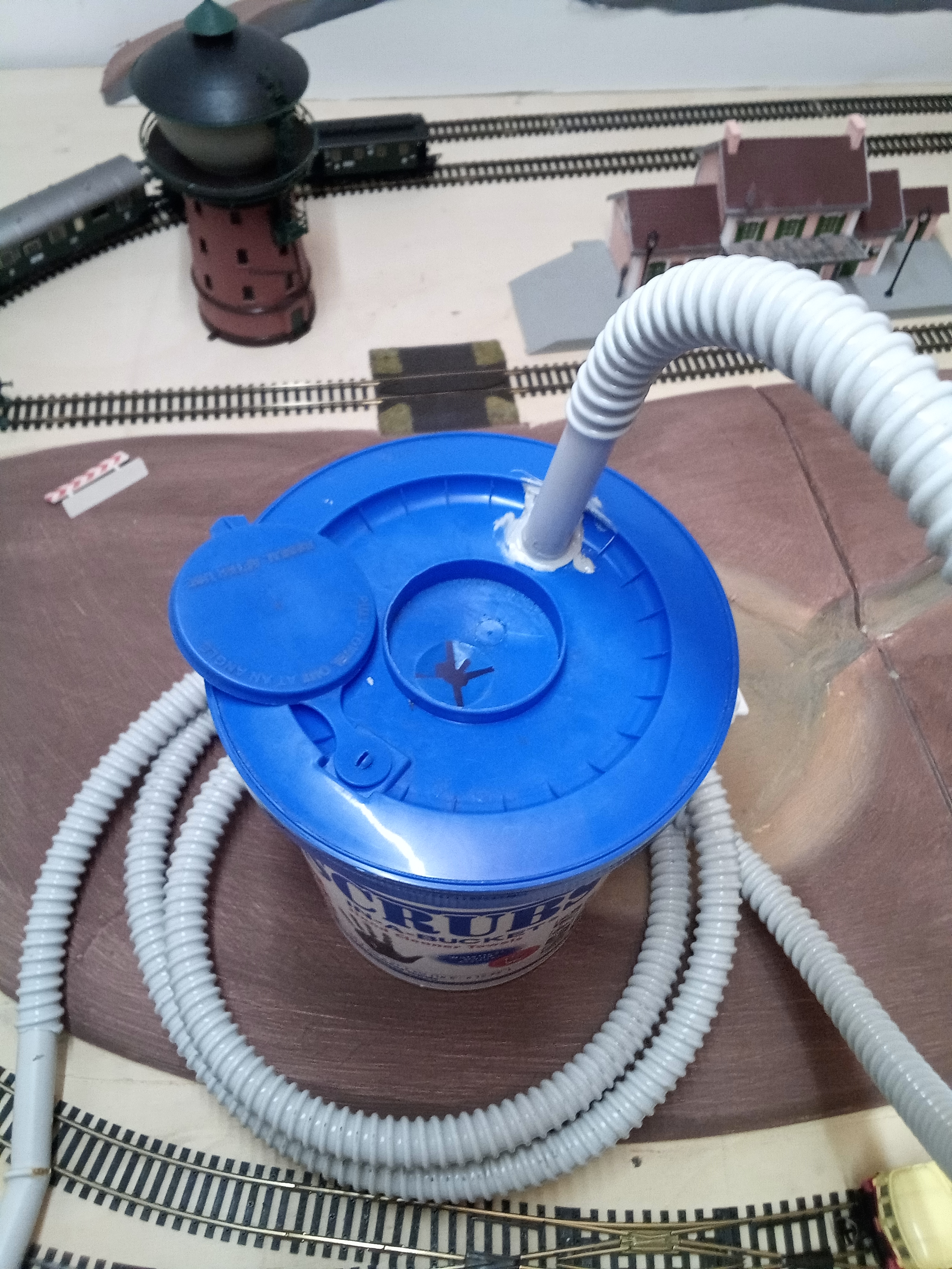

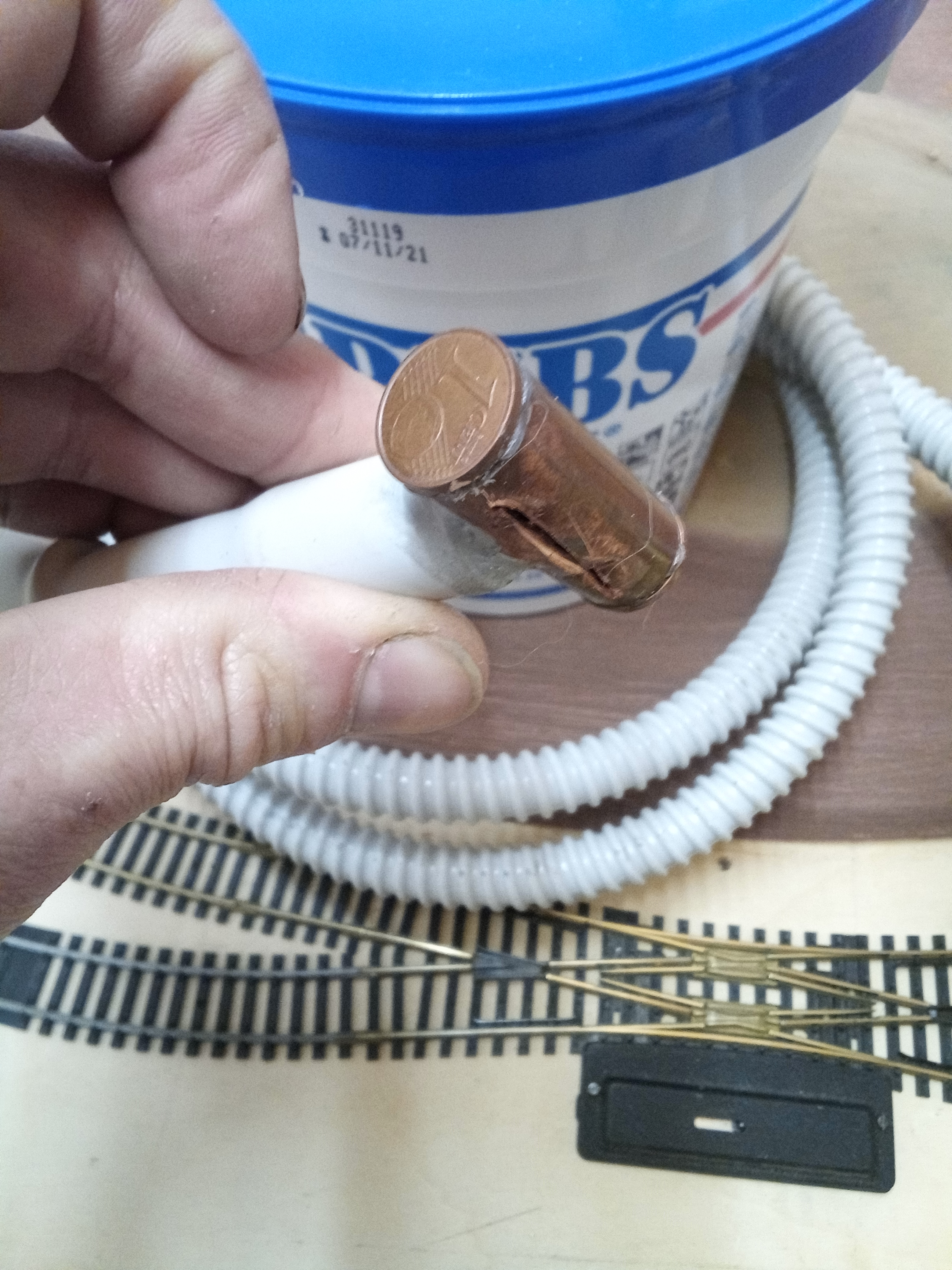

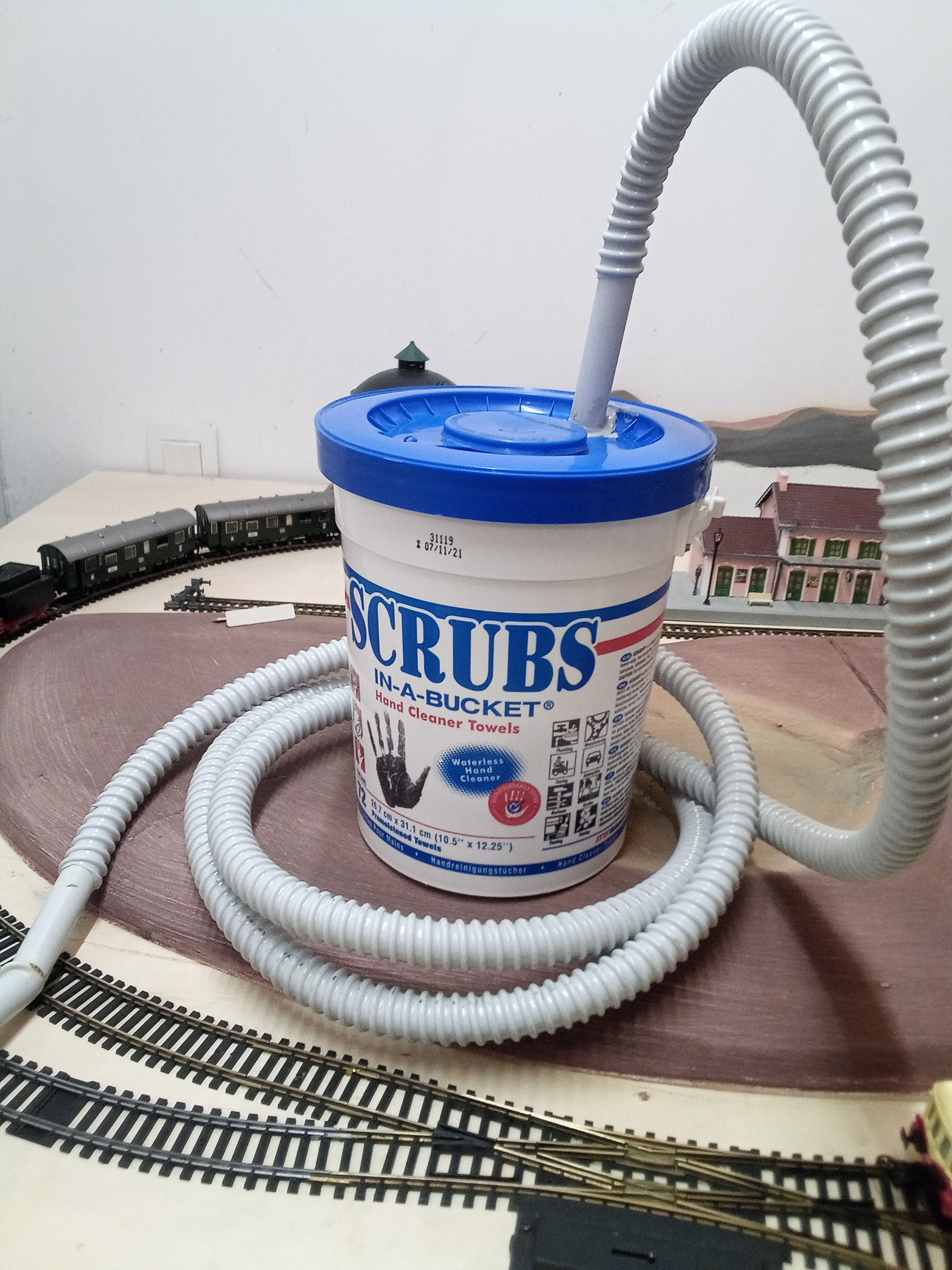

Pour travailler plus facilement et confortablement, je me suis moi aussi fabriquer mon aspi a ballast.
Toujours fidèle a moi même, en mode recup'.
Un pot de lingettes mécanique vide, un vieux té en cuivre retrouver au fond d'un tiroir, une gaine électrique souple récup, et une gaine PVC rigide trouvé au taf, et voilà !!!
Petite touche bling bling !!! :D
Il me reste a trouvé la bonne source d'aspiration et le tour sera jouer

J'adore la touche bling-bling :mdr: => bravo :cool: !
