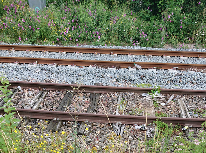

Ce week-end j'ai profité d'une petite marche pour observer la patine que le temps a opéré sur une voie réelle.
Au premier plan une voie sur laquelle il n'y a plus de circulation.
Au second plan une voie tout juste rénovée et montée sur traverses en béton.

J'avais déjà lu cette fiche mais j'avoue que j'ai du mal à me faire une idée sur un mini tronçon comme ça sans décor. Une photo de profil en situation aurait peut-être aidé.
Je me rends compte que la patine est un art difficile. Entre la réalité et le rendu obtenu en fonction de la technique utilisé, ce n'est pas évident.

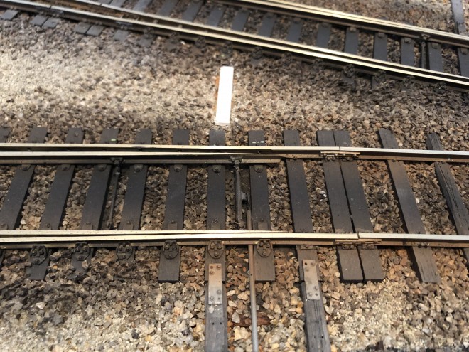

C'est effectivement un bel exercice de style :cool: Mais faire cela sur quelques mètres doit devenir certainement assez fastidieux. Bon certains le font mais d'autres, dont je suis, préfèrerons quelque chose de plus soft et rapide tout en donnant l'illusion. Pour ma part, je fais au pinceau un jus de HB98 sur les traverses et deux couches de HB23 sur les flancs des rails toujours au pinceau.

Tu n'aurais pas une photo de ce que ça donne sur ton réseau :?:

28 Juil 2021, 14:46
On est très très loin de ce que propose Christophe et je pourrait améliorer la chose avec un peu plus de nuances.
La photo est faite à l'arrache avec un smartphone
