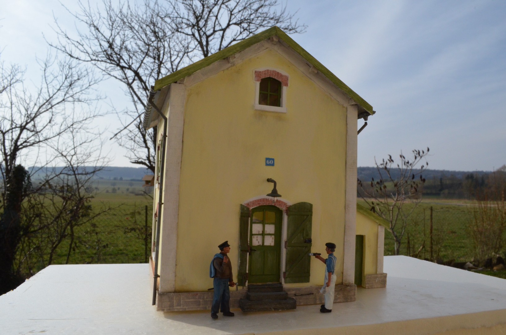

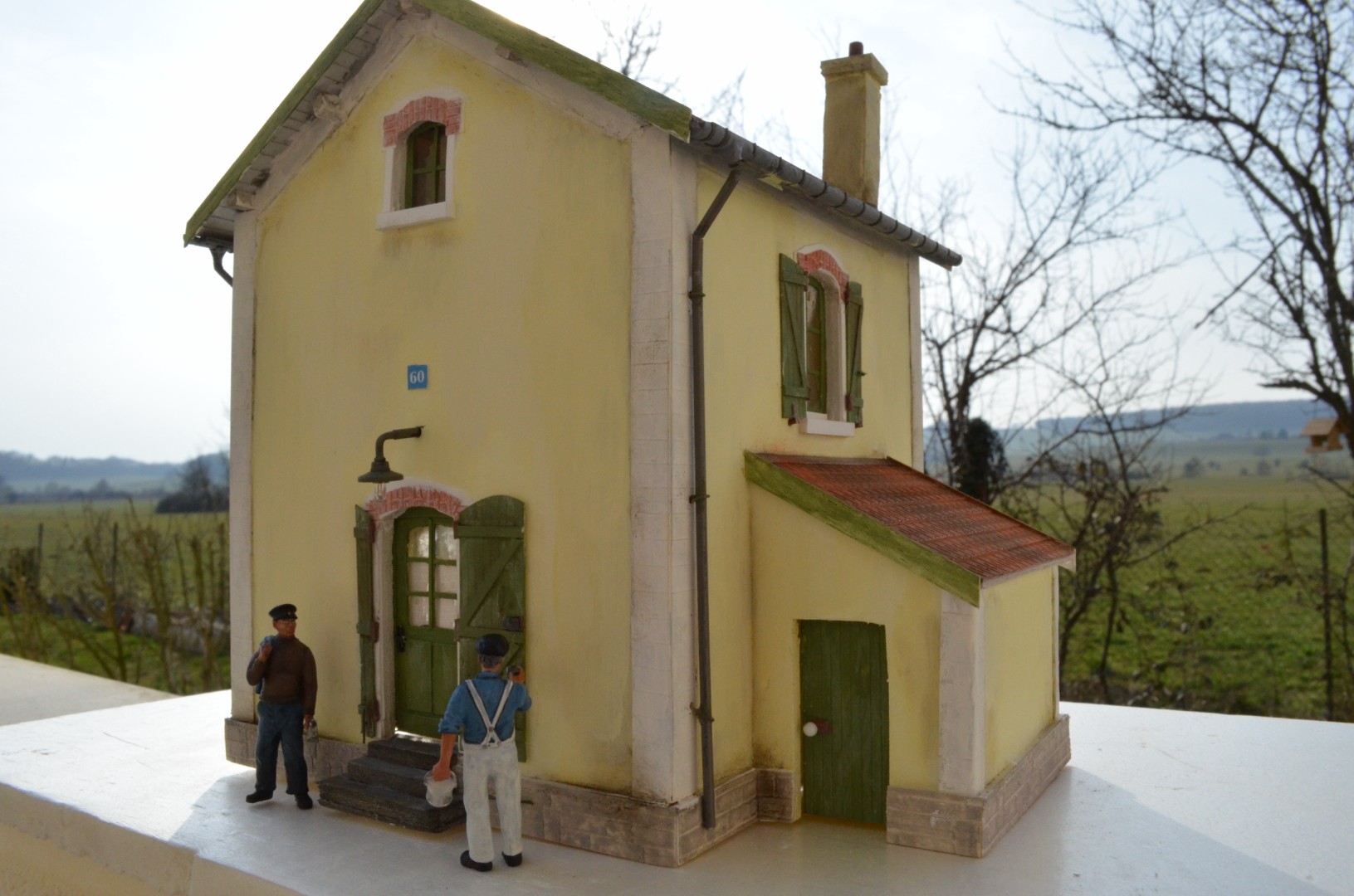

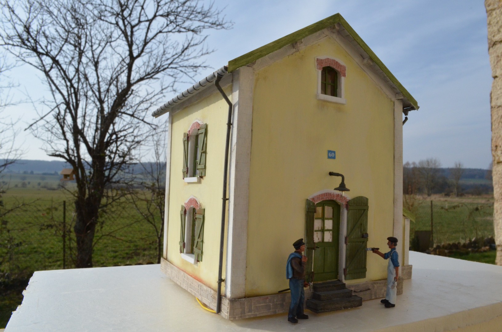

Bonjour, avant de débuter la construction de mon réseau au 1/43, je m'essaye à la construction des bâtiments type Est qui vont le peupler.
Pour débuter j'ai choisi le PN que j'ai réalisé en carton plume et carte plastique pour les huisseries. Il est presque terminer et j'ai voulu réaliser une petite mise en scène avec deux personnages.

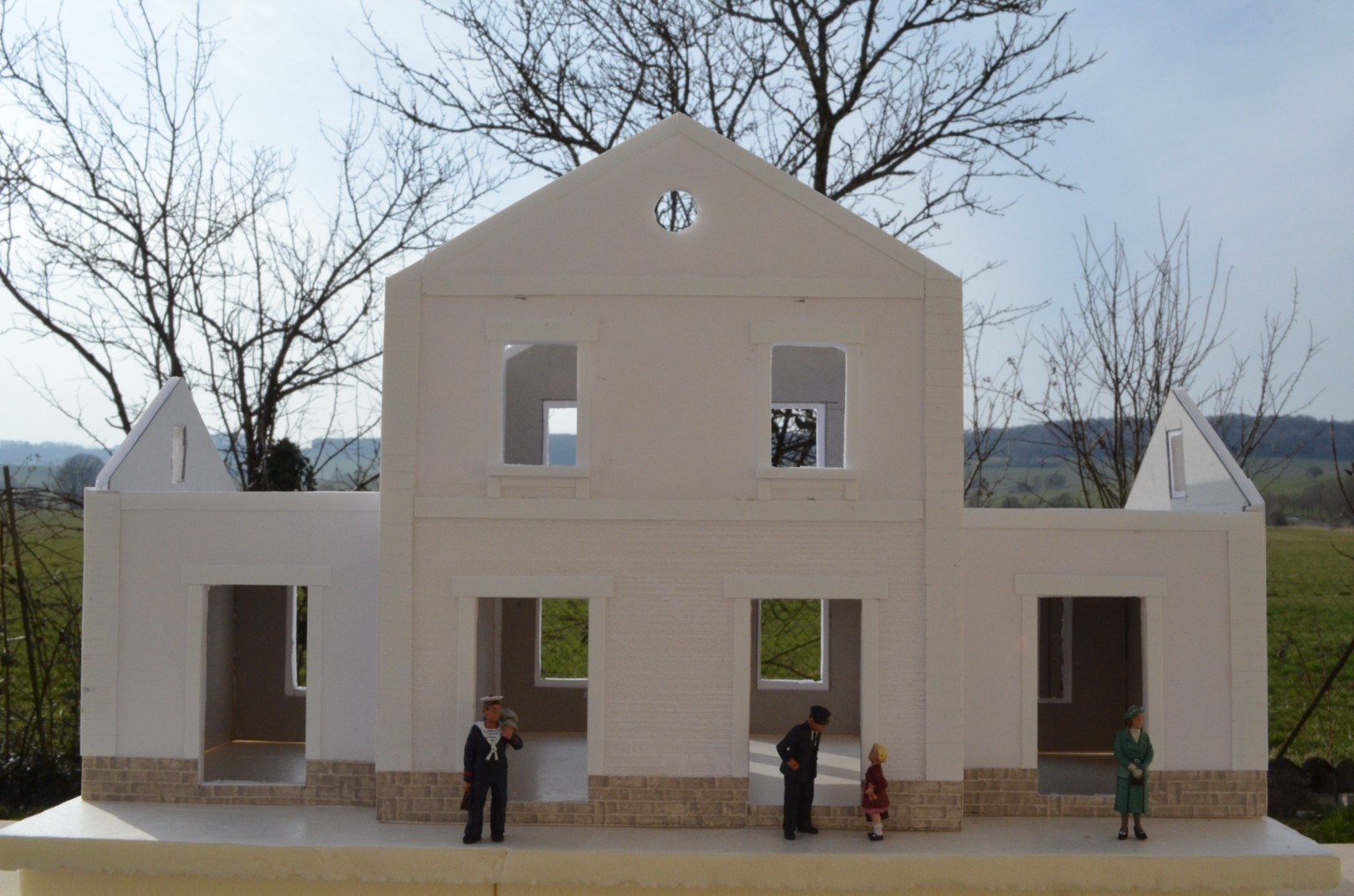

Maintenant je m'attaque à un peu plus gros morceau la gare type C qui était très implantée dans l'Est dont l'une est bien connue à Doulevant le Chateau.
La construction a débuté pour l'instant l'ossature et la pose des nombreux parements. A suivre.

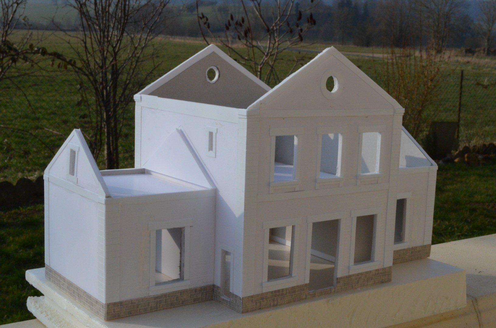

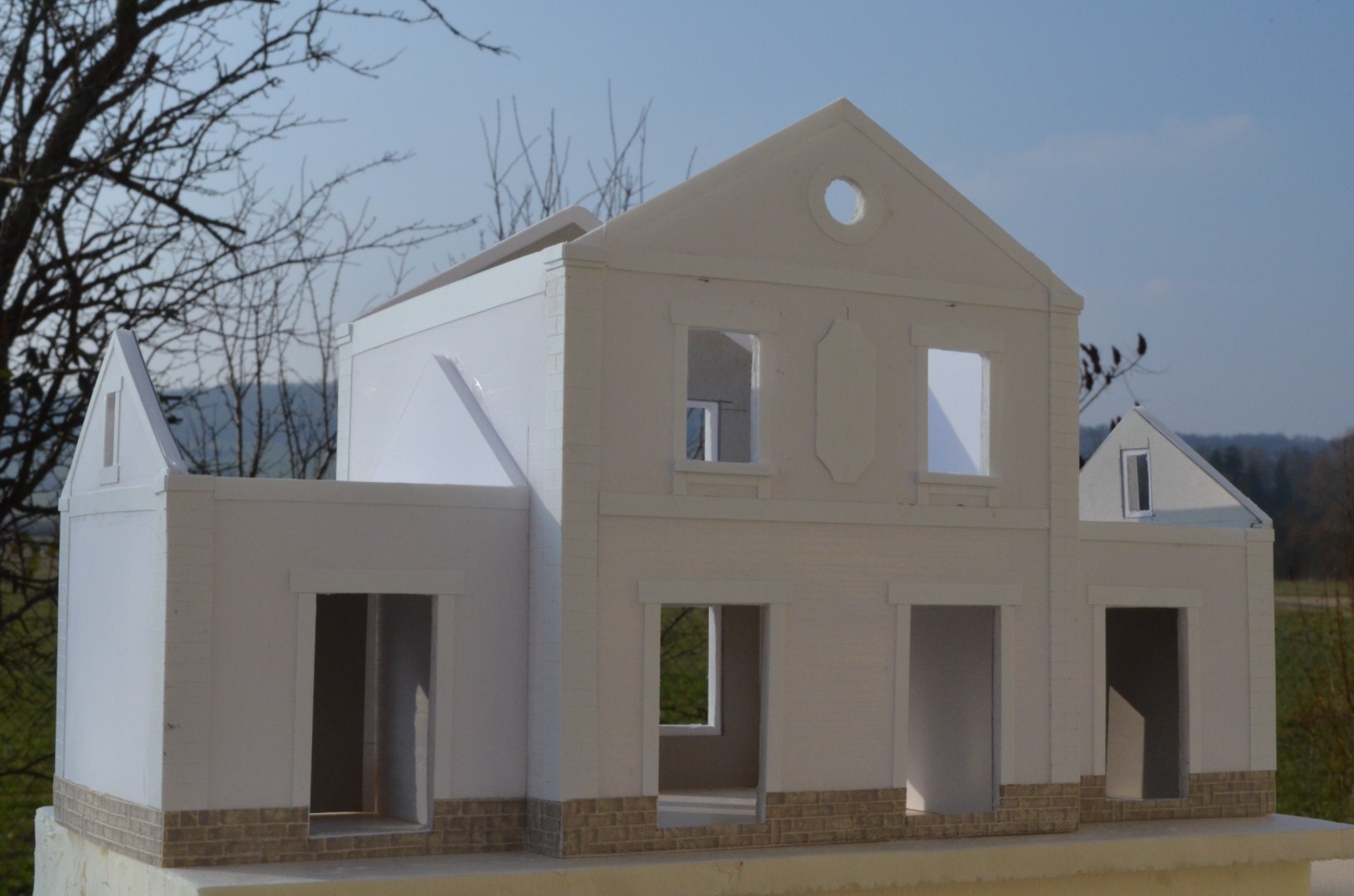

Aujourd'hui fin de la pose des parements sur tout le bâtiment, quel travail mais cela va ensuite du rendu de cette gare.
Côté cour :
Côté voies :
Après ces photos j'ai passé 3 couches de Gesso dilué sur l'ensemble du bâtiment y compris sur les parements en plaque redutex. Cet apprêt permet de masquer les aspérités du carton plume et fera une bonne accroche à la peinture.

Au fait, le bâtiment du PN, c'est celui de belle maman ? Si oui, qu'en pense-t-elle ?
:ange2:
Re: BATIMENTS EST 1/43
Messagepar PN60
15 Mar 2015, 22:18
Tu es bien renseigné :)
Elle le trouve réussi, il manque plus que les fleurs, cela viendra lors de son implantation sur son module. ;)
