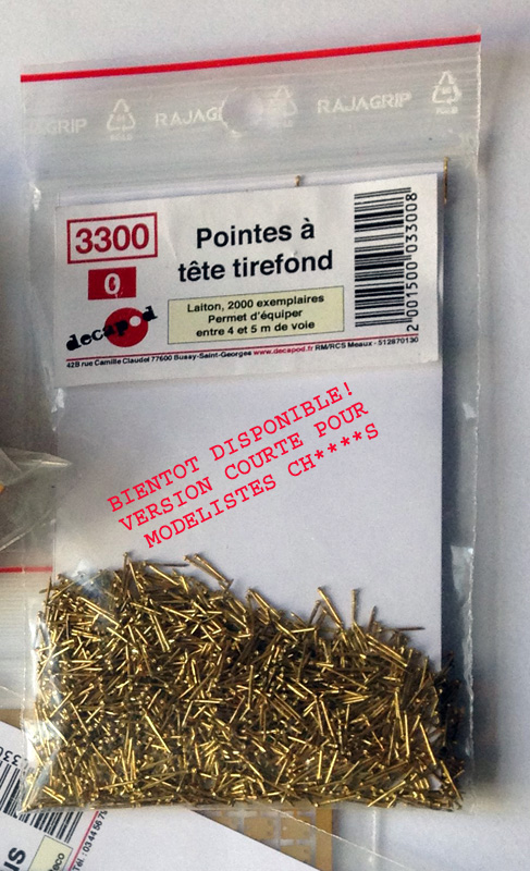

Concernant les tirefonds que vend Décapod, il y aura t'-il une version plus courte ne dépassant pas le dessous des traverses...si c'est vrai que c'est une bonne solution avec l'emploi de la semelle lièges pré-perforée...je me pose la question suivante : ça ne va pas être trop fortement fixé au liège avec toutes ces pointes dépassantes? car le simple fait de déplacer un coupon de voie va être "rocky"...décollage au couteau et si on appuie pour re-enfoncer l'ensemble les tirefonds ne risquent-ils pas de se décoller du patin du rail..? :gratte:
et quid de ceux qui voudraient se faire des coupons de voie/aiguillage sans se perforer les didis ? ou tout simplement qui ont prévu un système de "semelle phonique" différent (plaque de feutre ou polyuréthane)
Par contre le panachage tirefonds longs/courts serait ptet une solution : une traverse sur 5 avec des tirefonds longs pour accrochage au liège....le reste en court..
qu'en pense notre spécialiste?

... je ne sais pas trop ce qu'il te répondra mais de mon côté, je n'ai pas l'impression que ce soit une bonne idée : en courbe, tu as besoin que toutes les traverses soient fixées au plan de roulement. A la rigueur sur un coupon rectiligne ...
Je vois aussi un autre avantage à la technique DECAPOD c'est l'absence de colle pour fixer la voie : ce sera toujours plus facile d'agir en douceur en "bras de levier" sur une traverse pour la désolidariser du plan de roulement et la déplacer que de la décoller et la foutre en l'air quasi systématiquement.
Dernière chose mais peut-être que Léonard/concepteur me contredira, l'avantage d'un système sur du liège pré-foré, c'est que c'est équivalent à un véritable gabarit donc gage d'un montage exact.

mais pour un aiguillage, je pense que ma remarque tient la route, vaut mieux pas risquer de désolidariser
le rail de ses selles en décollant tout l'ensemble...surtout que les portions courbes d'un aiguillages ne sont pas pré-cintrées...donc les tirefonds courts ont leur sens et quelques longs aux extrémités assurent la fixation au liège...
j'appréhende surtout de me peler la recoupe à la pince les 2000 tirefonds d'un sachet..mais bon..un vieil hibou ça a sa tronche hein...

Bigoudi a écrit:j'appréhende surtout de me peler la recoupe à la pince les 2000 tirefonds d'un sachet
Chez Decapod, il y a un type qui a repercé 5000 isolateurs à la main parce qu'il n'étaient pas à 0.6 mais à un truc genre 0.58.
Alors si tu ne veux pas recouper toi-même tes 2000 tirefonds à la longueur qui te convient, pas de problème: on te fera un devis!

No way !! :diable:
Ou alors avec le prix qu'on va facturer, on pourra acheter une machine à décolleter et même une 2ème au cas où la 1ère tomberait en panne ! :ange: On nous a dit que les zéroïstes avaient les poches profondes, ils vont pouvoir nous le montrer !!! :siffle:

:diable2: :prrrt: ça va.. ça va..hein? bon ben c'est parti pour une belle tendinite alors... :mort:

:applause: superbe photo de la nouvelle référence de tirefonds !!
