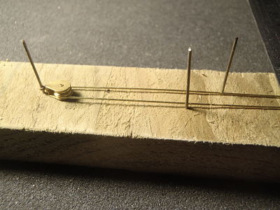

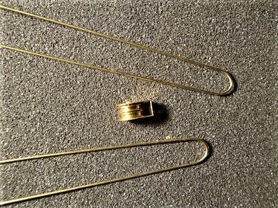

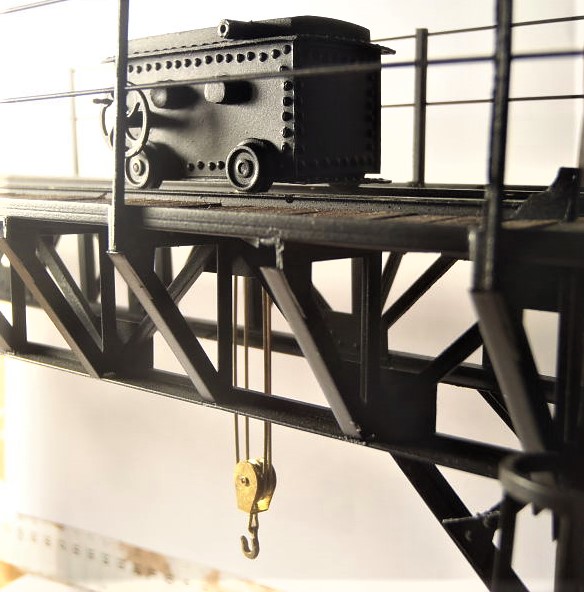

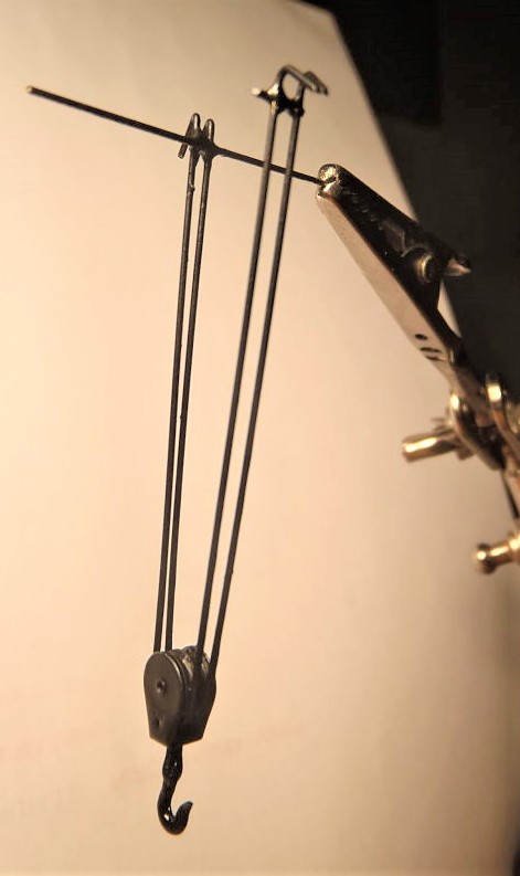

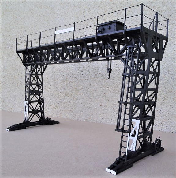

On termine le chariot en confectionnant le palan double brin et son crochet.
Le palan double brin est une pièce d'accastillage de marine fonctionnelle tout laiton déjà assemblée achetée chez Micro-modèle (réf 819-063 30) pour 1,10 € !
En observant attentivement les photos des modèles réels, il s'avère que ce palan est mû par des câbles et non par des chaines. Se pose alors l'éternel problème des fils de pêche ou de couture insuffisamment tendus en raison du faible poids de l'ensemble palan + crochet. J'ai donc utilisé les chutes de filières en laiton de 0,6, bien dressé et convenablement mises en forme …
puis collées en place à la cyano via un petit gabarit
Les ronds de laiton sont ensuite coupés à bonne longueur (de manière à laisser apparaître le palan …) puis leurs extrémités courbées en demi-cercle vers l'extérieur à la pince et enfilées dans le logement du chariot sur les barres de maintien (2 sections de tube Evergreen de 2,3 mm collées à l'intérieur du plancher du chariot et dont l'entraxe est le diamètre des poulies du palan) . Le crochet provient d'une grappe de fonderie bronze d'origine inconnue (Haxo, Jarry ?) il est repercé à 0,7 mm à la drille à main et collé au palan via une petite boucle de fil laiton. L'aspect avant peinture me semble satisfaisant …
Finalement, une barrette a été placée en partie haute des câbles (invisible car située dans le chariot) afin de garder ceux-ci bien parallèles. Elle est tirée des chutes de rond de 0,6 et, ma foi, bien pratique avant arasement, pour le passage du metal primer puis de la peinture Tamiya …

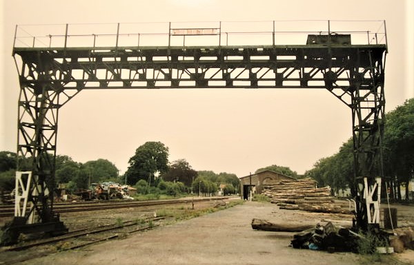

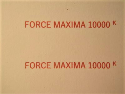

Ultime point : les plaques de rappel de capacité de ce portique (10 tonnes, pour mémoire ! ), bien visibles sur la photo prise par votre serviteur à Hesdin, mais pas toujours retrouvées sur d'autres (notamment sur un portique identique utilisé par l'Equipement à Tergnier). De même, il semble que les emplacements et les modes d'accrochage ont varié entre les différents exemplaires en service. Sur celui d'Hesdin, elle est positionnée de sorte que sa base repose sur la filière inférieure, sans doute pour mieux résister au vent.
Après essais, il s'avère que la police "YU GOTHIC MEDIUM" en taille 9 et en majuscule s'approche pas mal de l'original. Son gros avantage est qu'elle est disponible dans les utilitaires Windows 10, via le bloc-note … On imprime donc en rouge sur du carton fin glacé, style carte de visite.
Nous voici au terme de cet interminable tuto. Je vous rappelle les conditions : aucun outillage spécialisé, aucun tour de main, 1 m² de table de travail, budget total environ 120 € pour un modèle statique et des dizaines d'heures de travail de plaisir (6 mois en ne travaillant que le WE - et pas à temps plein, ayant quelques autres occupations domestiques - en ce qui me concerne, mais beaucoup moins si vous suivez plus ou moins ce fil).
La balle est dans votre camp ! Reprenez le pouvoir. Merci de m'avoir lu (et supporté). :coucou:
