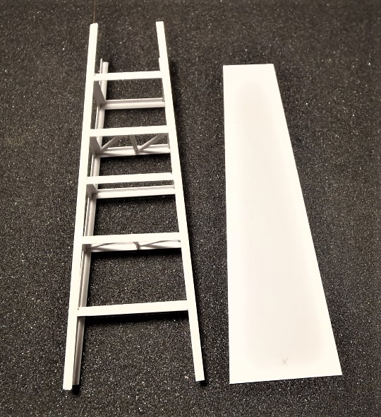

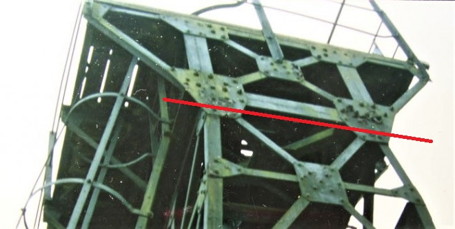

Une question, les plaques inférieures ne sont-elles pas amputées d'un morceau sur ta réalisation :?:
Re: [0] Portique de manutention Nord 10 T
Messagepar cdz183
21 Jan 2019, 16:14
Merci ! :oops:
Les plaques sont cohérentes avec la largeur des profilés utilisés (qui elle, n'est pas toujours fidèle à la réalité, par contre, notamment les poutres qui devraient plutôt faire 6mm d'épaisseur que 8 ...).
Attention à l'effet zoom de la photo, prise au télé de 210 mm en méga contre-plongée : déformation garantie !

oui, mais je voulais dire que les plaques sont un peu courtes pour reprendre le rivetage des montants, car les-dites plaques sont d'une pièce et devraient être logiquement plus haute. Quand tu vas apporter les échelles à droite et à gauche, tu n'auras pas assez de surface de la plaque pour reprendre un rivetage cohérent. ;)
Messagepar cdz183
22 Jan 2019, 08:47
Ce n'est pas faux, mais un essai à blanc d'une plaque plus haute en carton était très disgracieuse en raison d'une taille trop importante. Une fois de plus, la raison en est l'épaisseur excessive des poutres, mais comme mentionné au début de ce fil, sans ces profilés Plastruct, la construction tout plastique était inenvisageable. Il s'agit donc d'un compromis qui satisfasse l'œil, plus que la stricte reproduction.

"Il s'agit donc d'un compromis qui satisfasse l'œil, plus que la stricte reproduction."
Réaction teintée de bon sens. :cool:

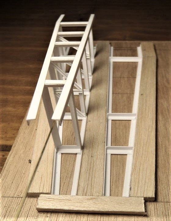

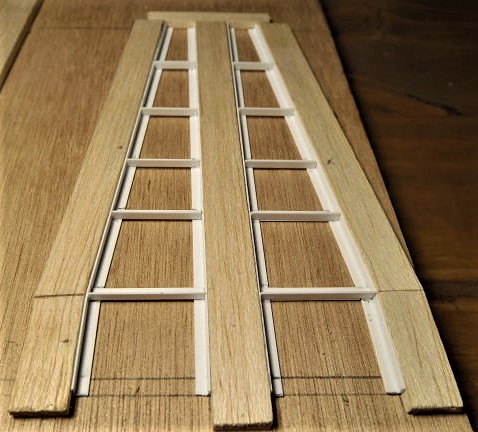

30 Jan 2019, 14:45

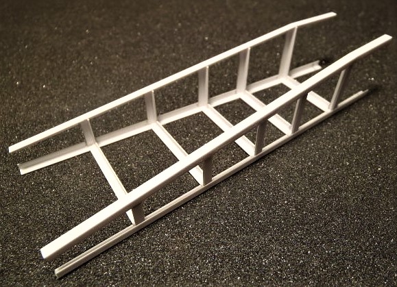

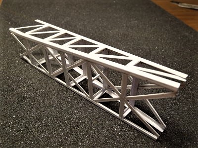

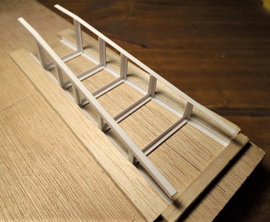

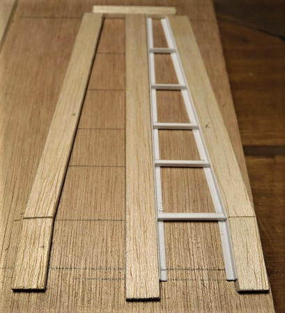

Cette fois-ci, on attaque les vraies difficultés avec les piètements … Un gabarit de montage est indispensable : il est réalisé en balsa 30/10 (facile à déligner et à rectifier ) collé sur une chute de CTP de 15. L'assemblage du puzzle en cornière de 2,5 x 2,5 peut commencer.
la 2e façade du piètement est assemblée dans le gabarit symétrique contigü, ce qui permet de vérifier à l'œil l'alignement des entretoises horizontales
Une fois les 2 façades achevées, peut commencer leur assemblage dans un gabarit de même nature que les précédents, selon le plan côté de l'article de Loco-Revue, multiplié par 2. les cornières sont échancrées pour ne pas créer de surépaisseur et taillées sur mesure et à l'avancement …
Les piètements effilés de ce type de portique sont pour beaucoup dans l'élégance qu'il dégage, même s'ils compliquent notoirement la construction !

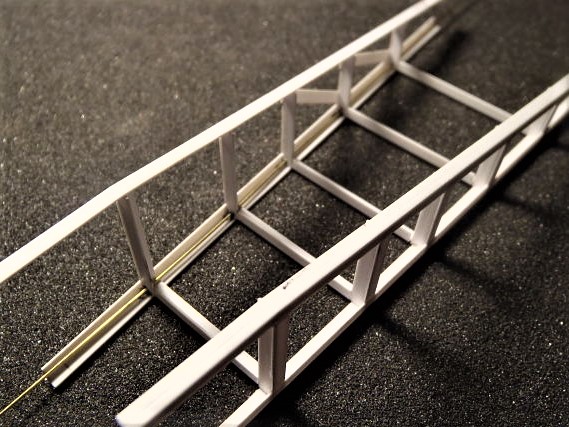

Sans préjuger de la suite des opérations, mais pour ne pas obérer l'avenir, et notamment l'absence cruelle d'animation de nos décors en zéro, j'ai prévu le passage d'un feeder en Fil de laiton 5/10 dans chacun des 2 piètements, le jus étant prélevé sur les rails qui supporteront le portique, via les 4 roues métalliques d'icelui. Les trous sont percés très simplement au foret de diamètre ad hoc chauffé à la bougie.
En effet, l'expérience m'a prouvé que les batteries embarquées ne sont jamais utilisées ni rechargées régulièrement et qu'elles meurent bien avant d'avoir servi ...

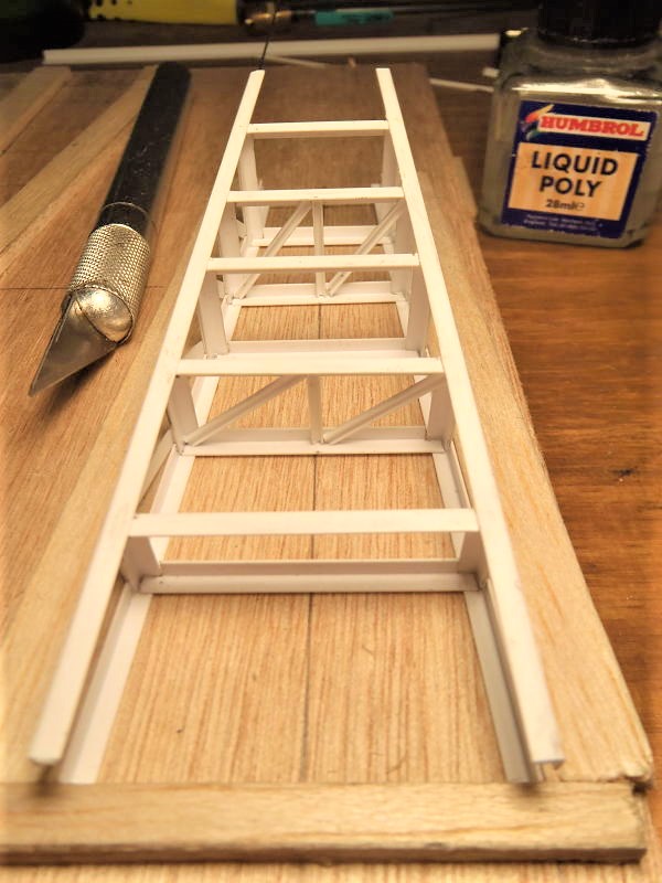

Messagepar cdz183
09 Fév 2019, 13:35
On complète la structure du 1er piètement en cornière 2,5 x 2,5 mm. Tous les deux niveaux, des entretoises horizontales rigidifient la colonne. Elles sont découpées dans du profilé Evergreen en U de 1,5 mm référence 261
On peut attaquer le 2e piètement : la routine désormais ! :mrgreen:

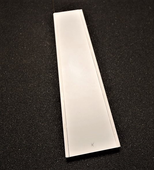

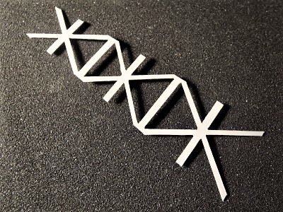

Messagepar cdz183
11 Fév 2019, 15:20
Selon la technique dite "du treillis continu" chère à Jacques Le Plat (fouchtra, ça ne nous rajeunit pas … ), voici l'habillage du piètement, directement découpé à l'X-Acto dans du plasticard de 5/10 mm après relevé soigneux des dimensions.
On vérifie la bonne adéquation : la carte repose sur les cornières transversales 2,5 x 2,5 et affleure les cornières verticales de 2,5 x 2,5
On la fixe provisoirement par du ruban adhésif et l'on repère au porte-mine par l'intérieur l'emplacement exact des cornières transversales. On peut alors tracer les entretoises en croix (réduites à 2 mm) et procéder à la découpe.
la plaque se colle en 30 secondes chrono,après double passage à la colle liquide, bien plus simple et rapide qu'une multitude de strips
Avantage majeur de cette technique : l'absence de superposition des entretoises. Toutes les jonctions sont coplanaires et pourront aisément être coiffées de plaques rivetées en plasticarte 0,25 mm sans jour disgracieux !

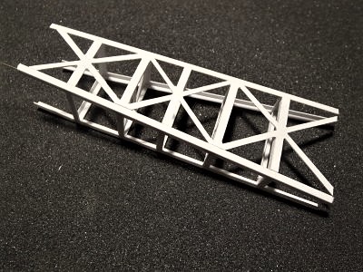

Messagepar cdz183
14 Fév 2019, 15:29

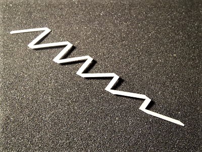

On poursuit l'habillage des piètements avec cette fois les pignons, toujours en "treillis continu"
Le collage peut se faire de proche en proche, tranquillement, grâce à la découpe en accordéon
