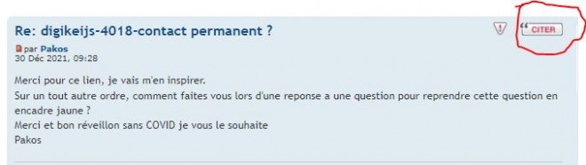

Sur un tout autre ordre, comment faites vous lors d'une reponse a une question pour reprendre cette question en encadre jaune ?

Pakos a écrit:Sur un tout autre ordre, comment faites vous lors d'une reponse a une question pour reprendre cette question en encadre jaune ?
Tu cliques sur le bouton "citer" et le texte se trouve entre les balises "quote"
