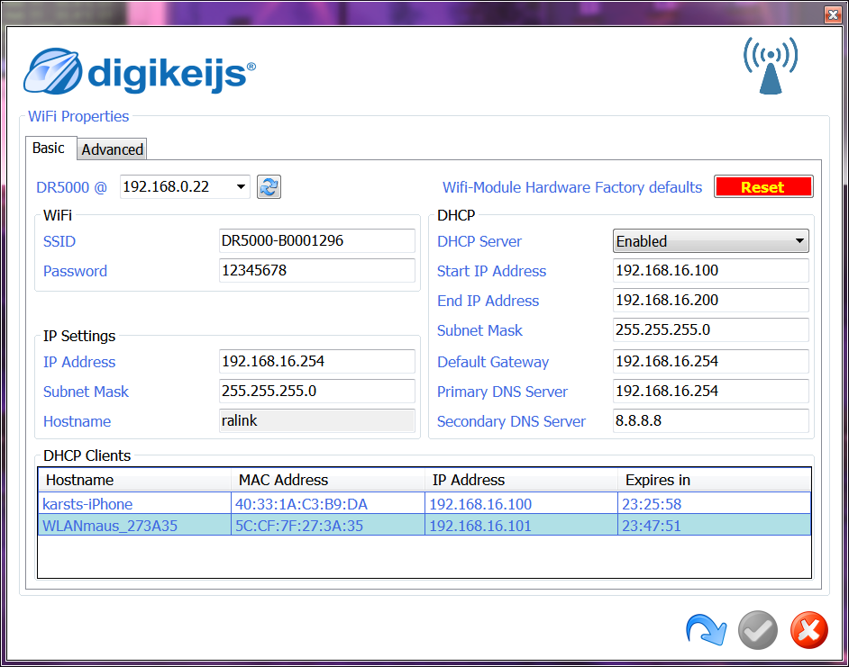

merci de ton message et de la méthode que j'avais déjà appliquée.
Le principe est bon mais j'ai observé que ce n'était pas stable dans le temps (arrêt puis remise en route par exemple) il semble que la centrale "oublie" ses paramètres IP..
En gros à mon niveau de compréhension ça "tombe en marche"..
je vais continuer et je te tiendrai au courant des résultats, ce serveur a quand même un comportement particulier..

La lecture (en anglais au mieux :cry: ) de la page Facebook de Digikejs est une très bonne source de renseignements.
https://www.facebook.com/pg/Digikeijs/posts/?ref=page_internal
L'image que je poste provient de ce compte Facebook et elle pose question sur les valeurs des différentes versions du logiciel constructeur.
Ce serait bien qu'un "pro" aille passer quelques heures chez le constructeur pour ensuite nous enseigner ?

Pour moi la connexion se fait bien mais OBLIGE de rester connecter en usb sinon la centrale perd la connexion et plus moyen de diriger avec l’application Z21 par exemple.
La connexion avec cmd rail : ça marche.
Avec Rocrail : ça marche
Mais obligé de rester connecter en usb.
C’est pas gênant du tout pour l’instant, la connexion est stable.
DR5000 + Rétro DR4088CS + Aiguillages/Signaux sous DR4018 + signaux Roco 40021 + moteurs PL-10WE
Voie : PECO Code 100, le tout sous iTrain Pro

J'ai renvoyé la DR 5000 car je pense que cette centrale n'est pas "mature" et mise sur le marché en 2017 elle a encore du mal à supporter la comparaison avec des centrales plus anciennes donc plus "finies" mais aussi plus chères bien sûr.
Mais c'est un avis personnel et bien sûr il est contestable.
Pour ma part je n'ai pas réussi à la stabiliser en particulier la gestion du serveur DHCP qui est est "inhabituelle".

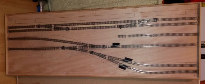

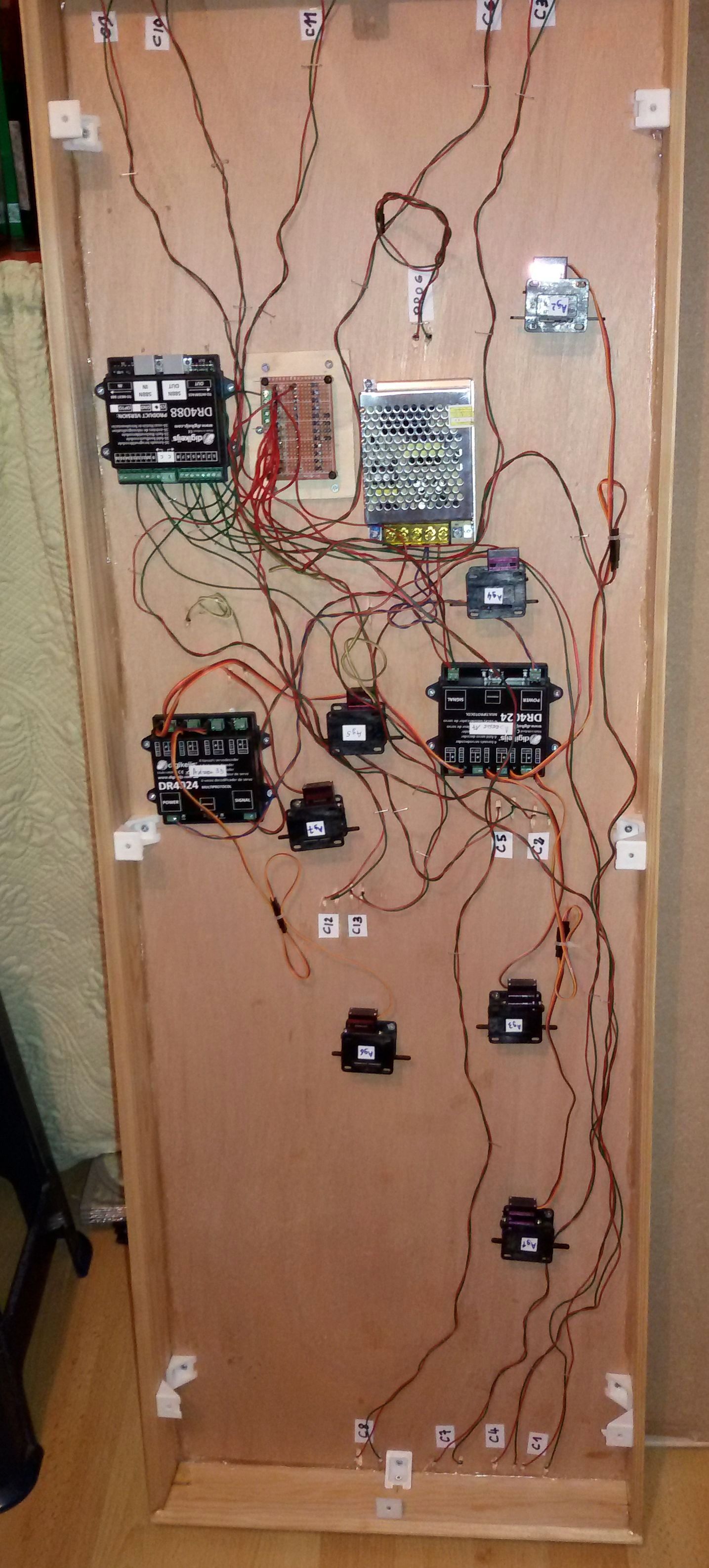

J'ai acheté (d'occasion) une centrale Uhlenbrock intellibox IR 65050 et une télécommande Iris 66500. Dès que je les aurai je les relierai à mes modules DR visibles au recto de ma maquette.
J'ai commencé des recherches sur le bus I2C de Marklin qui est annoncé disponible sur la centrale IR 65050 d'Uhlenbrock. Quelqu'un a-t-il déjà "exploré" ce domaine ?
Quelques photos :
On aperçoit en haut à gauche le module DR 4088 pour la surveillance des cantons, une platine de répartition de l'alimentation DCC de chaque canton, une alimentation 12v, les deux modules DR 4024 pour commander les 7 aiguillages et les 3 dételeurs, et répartis sur le plateau les 7 servos d'aiguillages.
La voie seule à droite au centre est la voie de programmation, je la camouflerai en voie en cours de construction avec des engins de chantier, personnages BTP, tas de traverses, etc.
En haut une zone de gare pour étudier la conduite d'un "va et vient" en DCC. En bas une zone de triage pour étudier la composition des trains ..
Sympa, non ?

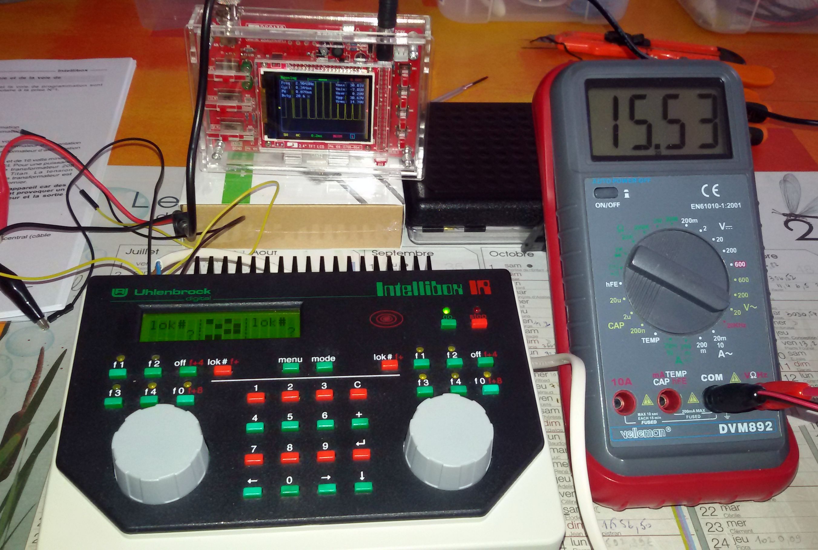

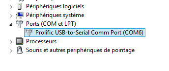

Messagepar chuck51530
03 Mar 2018, 16:47
J'ai mis en route la centrale Intellibox reçue hier soir. Elle fonctionne sur un transfo 16V externe.
J'ai pu vérifier la qualité du signal DCC grâce à un petit oscilloscope fait maison.
La sortie RS232 disponible sur la centrale a reçu un adaptateur pour une entrée en USB sur le PC.
Elle est visible sur le panneau de configuration de Windaub.
J'attends l'adaptateur S88 vers RJ45 la semaine prochaine pour prendre en charge la rétrosignalisation..
Comme j'ai enfin pu télécharger CDM Rail en complèment de JRMI et Rocrail je vais pouvoir la semaine prochaine faire mes premiers tests.
Amitiés
