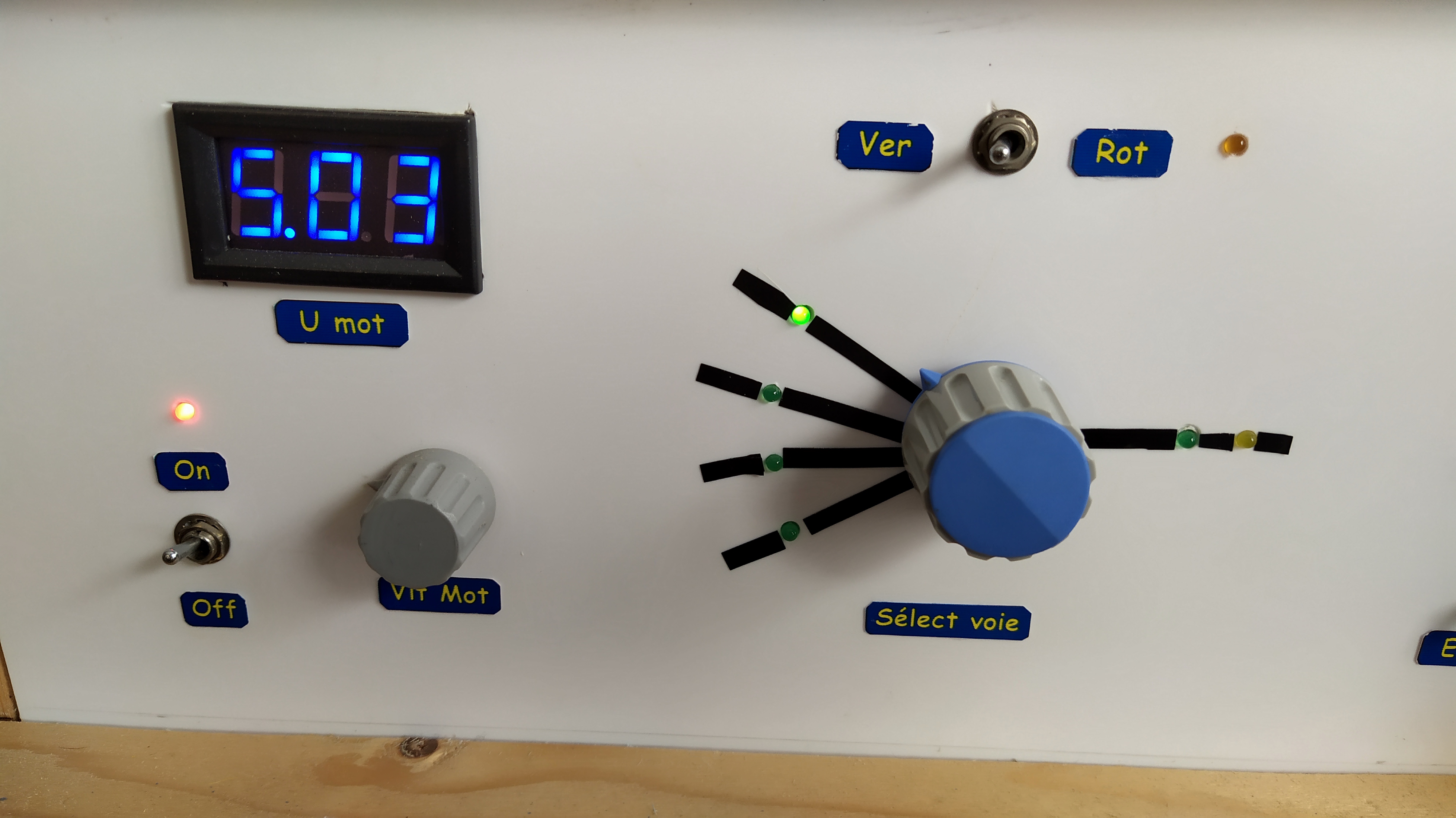

Tout à fait, Jean-Michel :). Pendant que TC gère des trajets en automatique, je prends plaisir à faire des manoeuvres, en partie avec le pont tournant en manuel (un Peco LK55 que j'ai motorisé, avec détection de positions par capteur à effet Hall) :

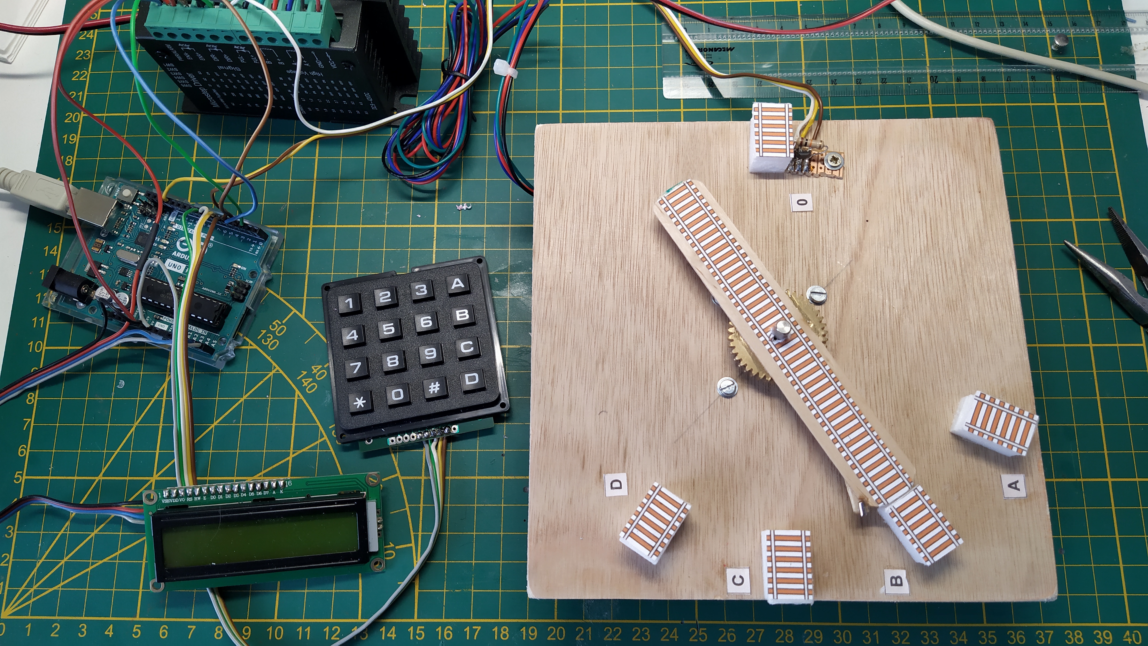

Dans le même esprit, en gestation, la commande de ce pont par Arduino :
