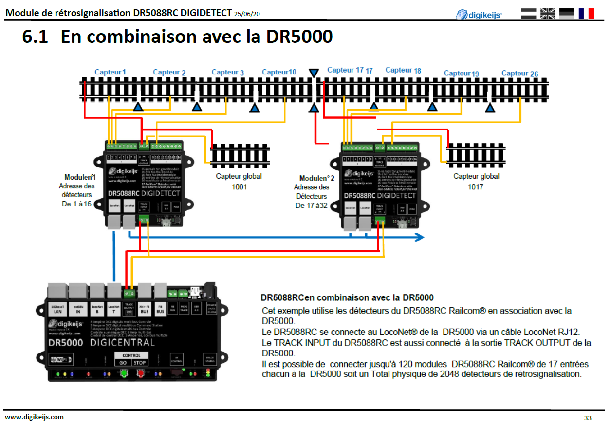

ChefChaudart a écrit:Bonjour,
Peut-on ponter l'alim. comme cela ? :?:
Le fichier joint Alternative.png n’est plus disponible.
C'est exactement le schéma de la page 33 de la notice !!!
