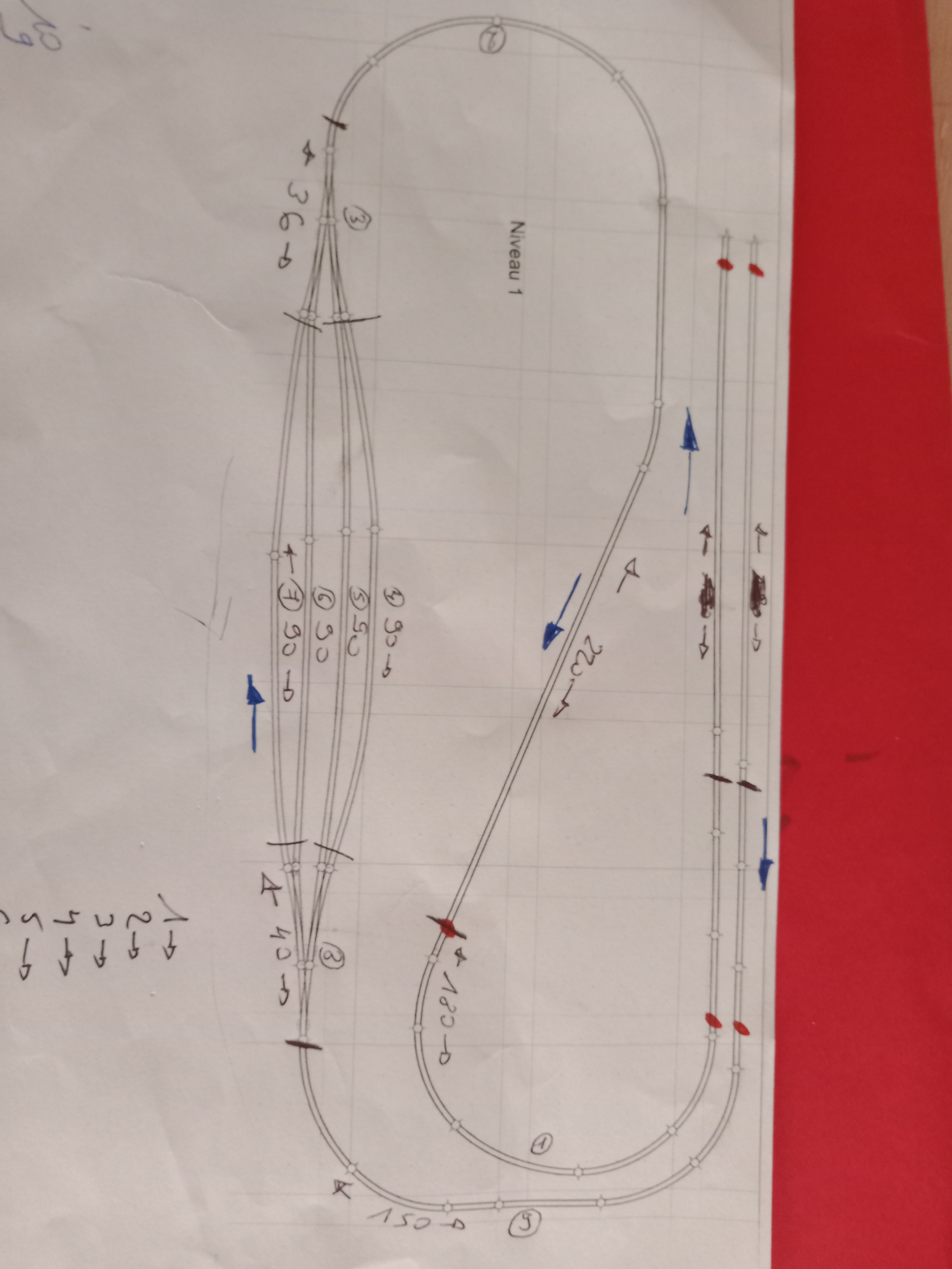

je viens de terminer le premier niveau et quand je mets les deux fils sur les rails, ça disjoncte? je ne vois pas pourquoi, pas de boucle de retournement, eclises isolantes sur un coté a moins peux etre les aiguilles electrofog mais je ne pense pas,
Bizarre , un avis svp
Merci

Si ça disjoncte, c'est qu'il y a une raison ! C'est mon avis et je le partage :mdr2:
Plaisanterie mise à part, avez-vous un plan de votre réseau, peut-être que ça nous donnera une idée ?

Il n'est pas complet votre plan. Ils vont où les 2 rails en haut à droite ?
Déjà, ça m'a tout l'air d'une belle boucle de retournement !

Messagepar LEPARC
17 Sep 2020, 19:00
Les deux rails montent au 2eme niveau (pas encore fait)
Il n"y aura aucun croisement, style os de chien donc pas de boucle, non?

LEPARC a écrit:Les deux rails montent au 2eme niveau (pas encore fait)
Il ne faudra aucun aiguillage en bretelle.
Mais je vous conseille vivement de prevoir de suite le câblage pour :
Une section de voie plus longue que le plus grand convoi et isolée sur les 2 rails a chaque bout.
Ca va vous coûter 4 éclisses isolantes... Même si ça ne servira pas...

18 Sep 2020, 19:32
j'ai mis des éclisses isolantes sur les 4 sorties des aiguilles, j'ai fait des pontage pour la voie bleue et pour l'autre voie elle est découpée avec éclisse isolante et branchée individuellement sur le module de retro.
je vais tout enlever et rebrancher un par un pour voir mon erreur.
