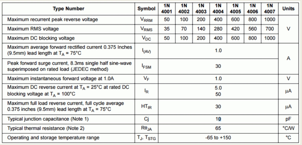

Mes connaissances en composants électroniques étant nulles j'ai une autre question: la diode 1N 4003 a-t-elle des équivalentes comme 1N4004, 1N4007 ou autres. Pareil pour la résistance 0,6W ou 1/4W?

Messagepar papybricolo
25 Sep 2020, 20:51
bonjour Antoine,

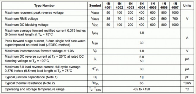

En fait la différence de réf de ces diodes correspond au voltage utilisé voir tableau ci-dessous
tableau issu de ce doc pdf : http://www.electronique-3d.fr/Diode_1N4007.html
Pour la résistance on peut surdimensionner légèrement (mais pas trop)
les résistances je les achète par barrettes de 10 en : 1kOhms , 0,8, 0,6 etc... pour mes alim de Leds de mes bâtiments feu de fin de convois etc...
Ce qui veut dire c'est que tu auras d'autres occasions de les utiliser en modélisme (les composants ce n'est pas très cher) …
