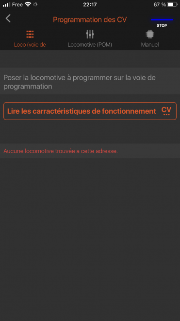

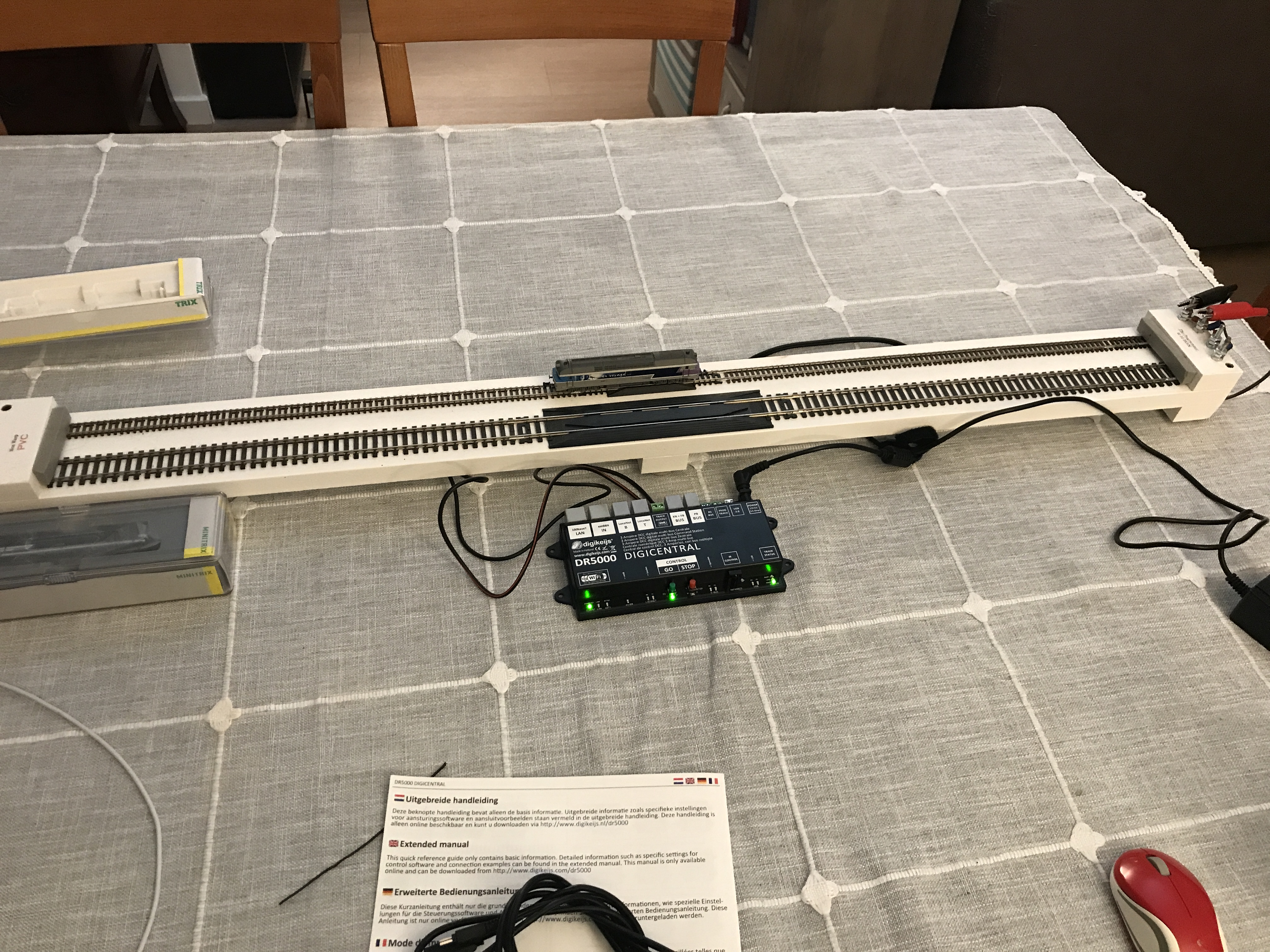

Après quelques mois d'inutilisation, j'ai remis ma centrale DR5000 en marche.
Tout semble plutôt bien fonctionner, je la commande via mon iPhone sur lequel j'ai les applis "Z21 mobile" et "Z21", le tout sur ma voie test habituelle:

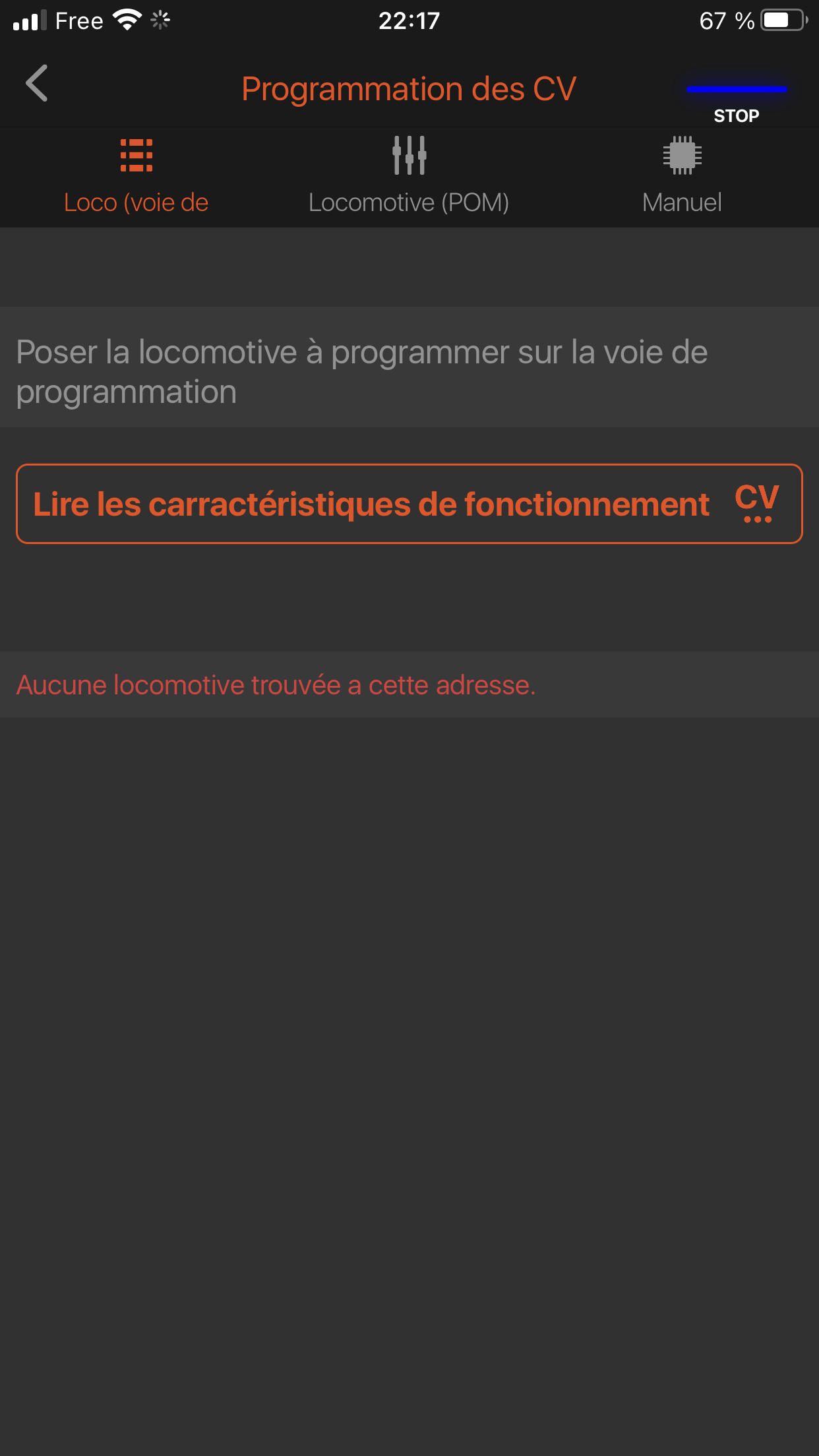

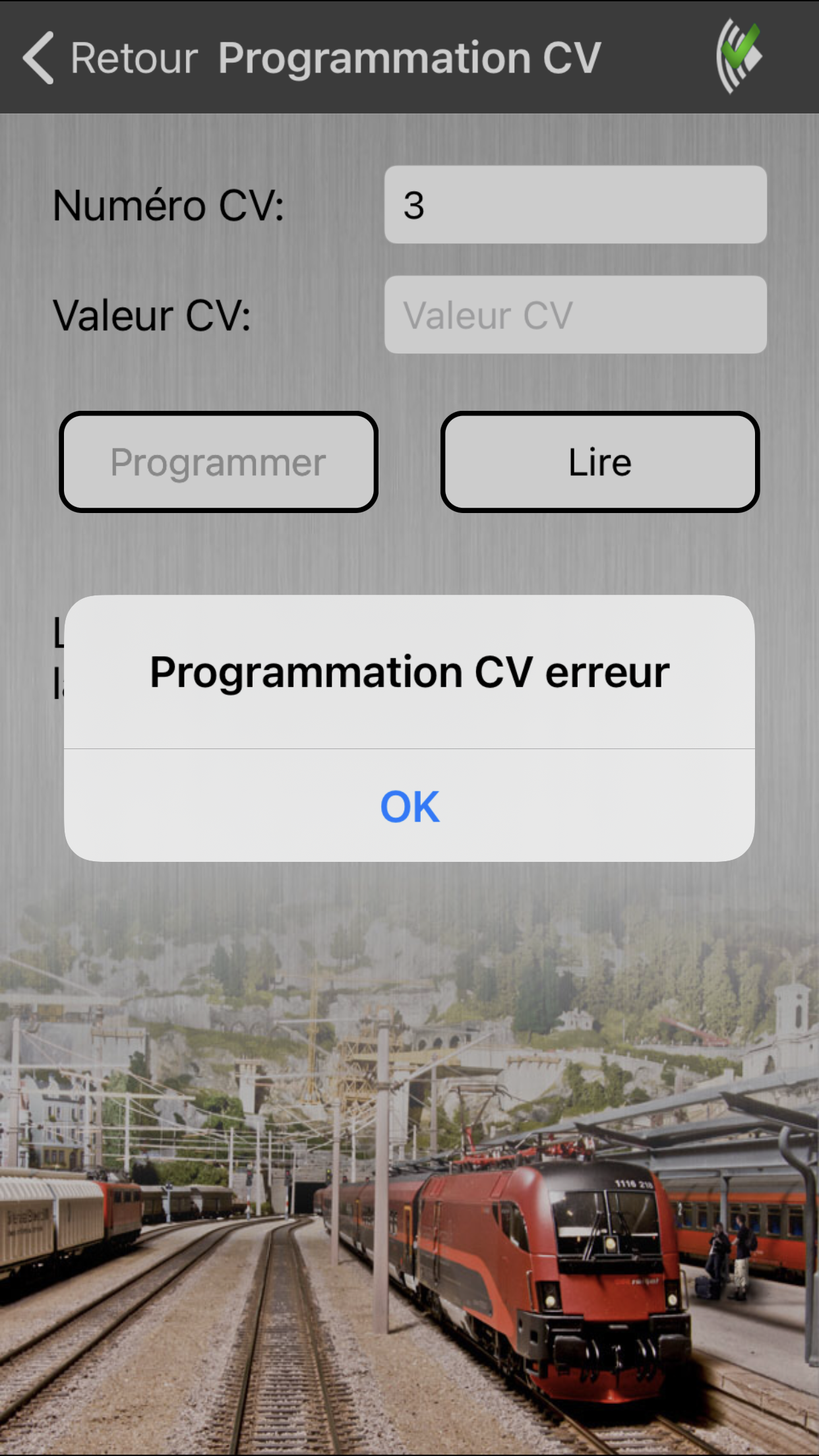

Le seul petit hic est que si je commande bien toutes les locos que je mets sur la voie, sur aucune des deux applis, je n'arrive à lire ou à programmer les locos tant sur la voie de programmation que sur la "POM".
J'ai systématiquement un message d'erreur:
Auriez-vous une idée du pourquoi du comment?

Je viens de trouver la cause du problème.
Mes câblages! Ils étaient mal enfoncés dans la fiche "prog track" donc du coup mauvaise connexion, donc pas de fonctionnement nominal. C'est rentré dans l'ordre en "prog track" mais ne fonctionne toujours pas en "track output".

Oui c'est vrai sauf que la lecture de CV depuis la sortie "track output" ne fonctionne pas alors qu'elle fonctionne depuis "prog track". D'où ma question.
Mais effectivement, à la base, cela n'a que peu d'intérêt puisque je devrais pouvoir lire et modifier mes CV aussi bien depuis "track output" que "prog track". Ce qui n'est pas le cas.

Fgr a écrit:Oui c'est vrai sauf que la lecture de CV depuis la sortie "track output" ne fonctionne pas alors qu'elle fonctionne depuis "prog track". D'où ma question.
Si il y a 2 sorties séparées sur la plupart des centrales, c'est qu'il y a une raison !
Programmer sur le réseau est tres dangereux, car on peut tres bien reprogrammer toutes les locos qui sont sur le réseau et les décodeurs d'accessoires qui y sont connectés. C'est pour cela qu'il y a une sortie "prog".
Les centrales étant en général bien faites, la programmation des CV, lecture écriture, n'est possible que sur la sortie PROG TRACK
Le protocole DCC étant bien fait lui aussi, il existe le mode POM (Program on the Main) avec lequel il est possible de programmer tous les CV sauf le CV1 de l'adresse sur le reseau (sortie TRACK OUTPUT). Par principe il faut indiquer l'adresse du décodeur pour n'en sélectionner qu'un seul. En contre partie il est impossible de lire les CV en mode POM.
C'est normal, puisque le norme DCC est ainsi établie : les sorties "Main" (Track Output pour la DR5000) et "Prog" non pas les mêmes finalités.
Néanmoins, la page 73 du manuel de la DR5000 vous indiquera qu'avec une certaine configuration il est quand même possible de lire les CV en mode "POM" (Programmation On Main).
