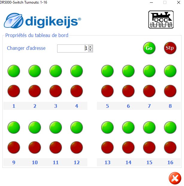

Je suis en test de ce module. J'ai déclaré 1 module de 8 entrées ( Premier contact 0). Seule l'entrée 1 du module DR4088 est relié à la sortie DCC. Quand je vais dans l'onglet "regarder le bus S88" la première adresse est 1.1. J'ouvre les propriétés du tableau de bord de la DR5000 et quand je pose un train sur les rails, j'ai une étoile qui apparait dans le premier gros point rouge et quand j'enlève le train, l'étoile apparait brièvement dans le gros point vert situé au dessus.

Messagepar JC35
30 Juin 2022, 14:47
Bonjour Jean Michel,
Non celui-ci :

Messagepar Jeanmi67
30 Juin 2022, 14:59
Votre écran est celui pour commander ou programmer des accessoires (aiguilles ou autres), ce n'est pas l'écran qui permet de suivre si la rétrosignalisation se fait bien au niveau de la DR5000, comme vous le demande Jean-Claude.
Il faut cliquer sur "ext88N IN" pour faire apparaître le panneau "ext88 Properties", puis sur l'onglet "Monitor s88-Bus"
