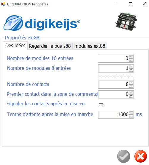

Re: DR5000-DR4088CS-Traincontroller
Messagepar JC35
30 Juin 2022, 15:44
voilà l'écran propriétés ext S88

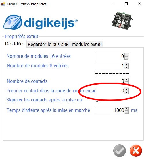

Messagepar Jeanmi67
30 Juin 2022, 15:56
Et en mettant "1" (pour adresse 1) dans cette zone ?
Messagepar JC35
30 Juin 2022, 16:07
Merci de passer du temps sur le sujet, j'ai mis un "1" au lieu d'un "0" mais cela ne change rien au résultat: aucune case cochée!

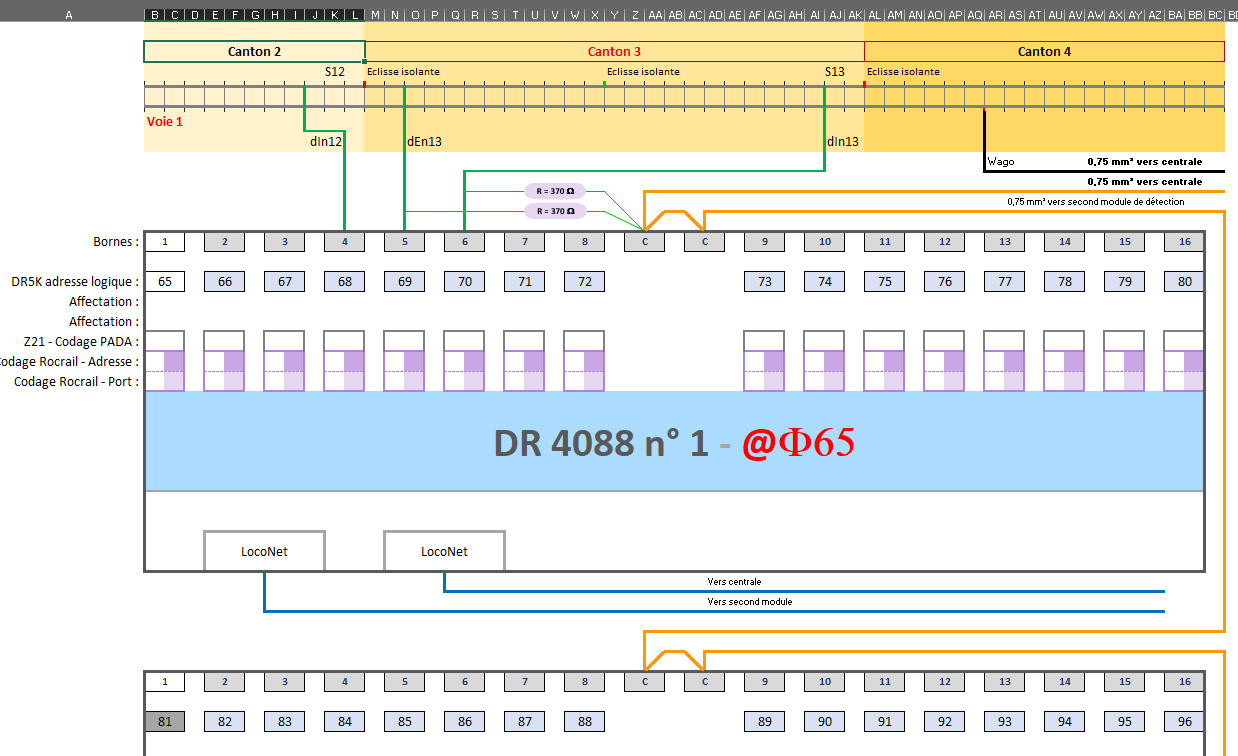

Messagepar Jacques26
01 Juil 2022, 12:02
En principe les DR4088 doivent être raccordés comme indiqué ci-dessous.
DEn13 et Din13 représentent deux entrées de rétro-signalisation.
Les résistances de 370 Ohms sont à oublier dans un premier temps.
Salutations
Jacques
