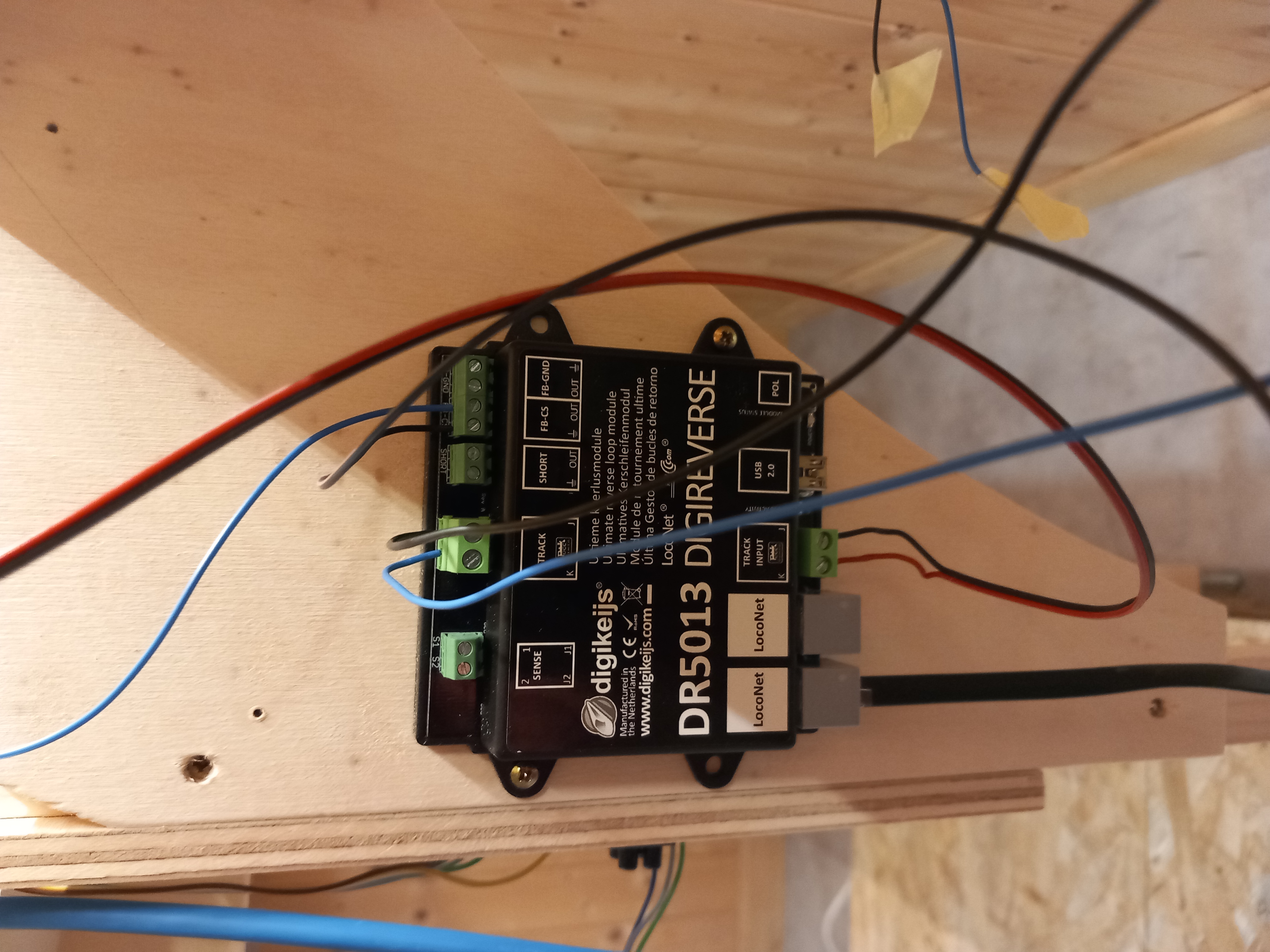

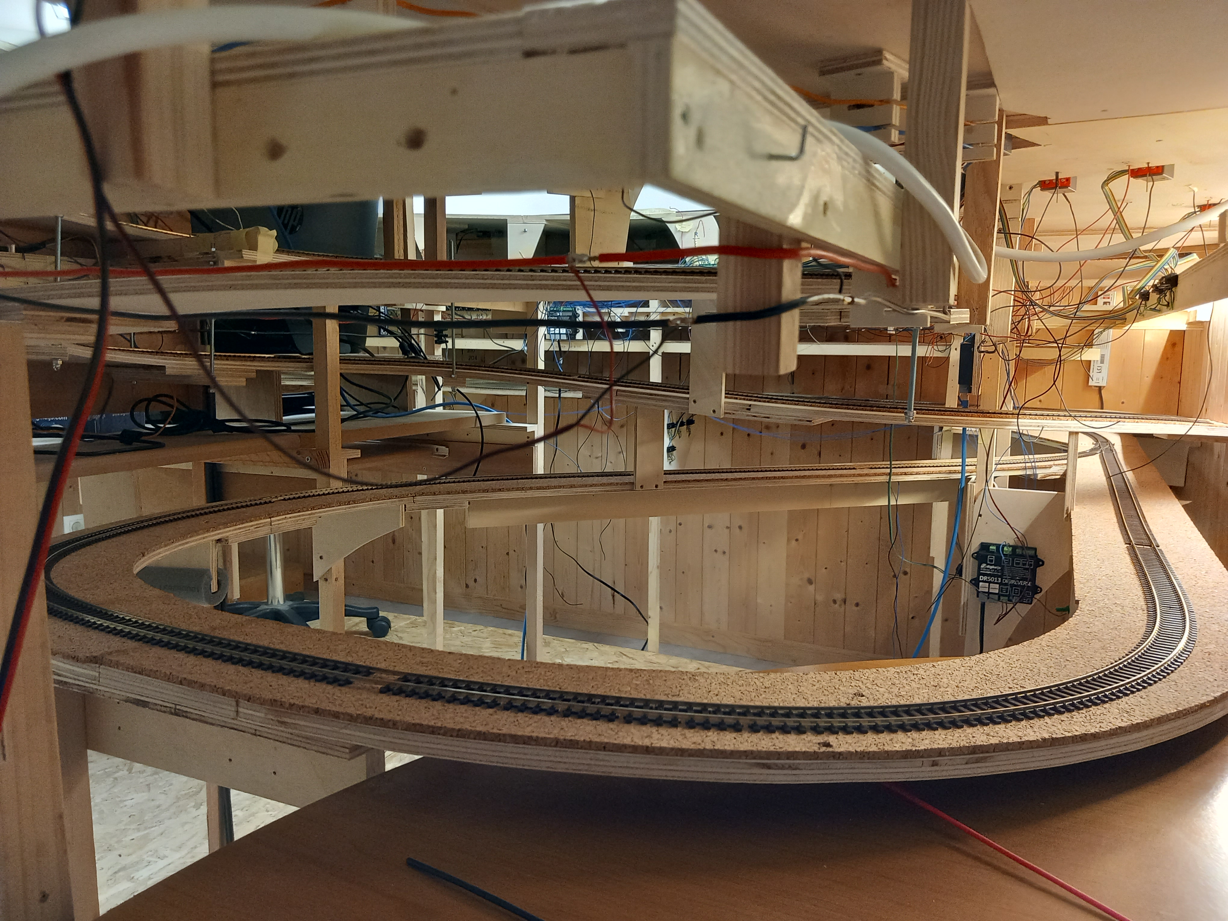

j'ai deux boucles de retournement que je gère avec deux modules DR5013.
Je cherche des solutions pour commuter l'aiguillage après que le train soit entré complètement dans la boucle de retournement, et permettre ainsi à ce même train d'en ressortir...
J'ai pensé utiliser deux systèmes de détection par Infra rouge qui détecteraient la locomotive en fin de boucle de retournement (et au début), placés aux deux sorties de mon aiguillage ...
L'idée étant de pouvoir utiliser ce signal par Train Controller pour basculer l'aiguillage et permettre au train de sortir de la boucle...
Je ne sais pas comment gérer celà, quel matériel utiliser en complément des modules DR5013 et DR4088LN-CS
J'espère avoir été clair dans la description de mon problème.
Voici une photo d'une des bouicles de retournement.
Merci pour votre aide et vos conseils précieux.

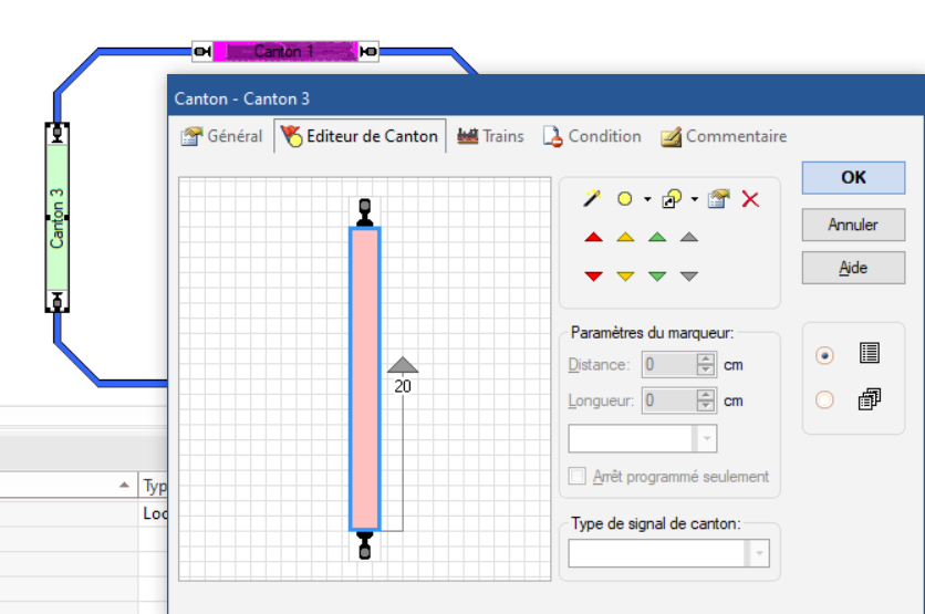

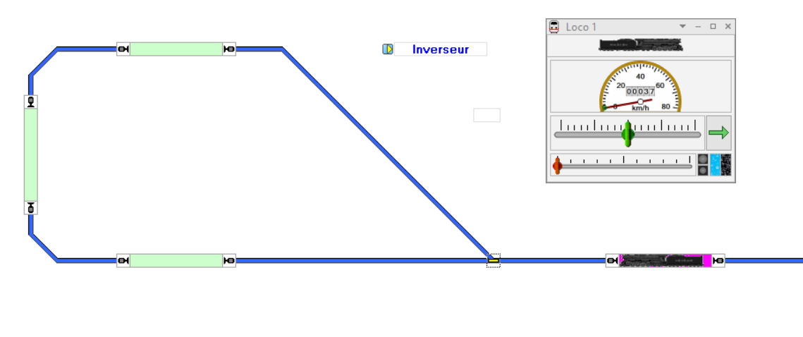

J'ai simulé ta boucle (peu importe les cantons que j'y ai placés :
Si tu es dans un Trajet que tu as créé ou en Autotrain, TC gère l'ensemble et fait les aiguillages, comme te l'indique Jacques.

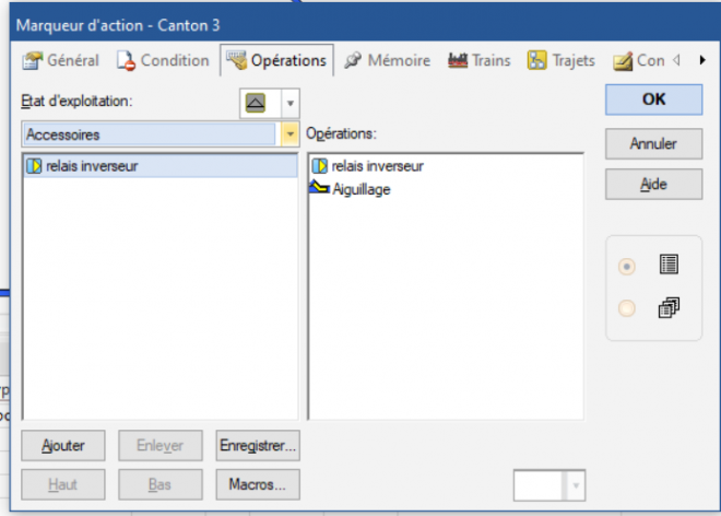

Si tu es en manuel, tu peux placer un marqueur d'action dans un canton de cette boucle :
Tu peux mettre dans les Opérations de ce marqueur le changement d'état de l'aiguille.
Mais tu aurais pu aussi y mettre l'action sur un inverseur (Menu Accessoires de TC). A cet inverseur tu affectes l'adresse d'une sortie d'un DR4018 qui commande un relais inverseur (physique celui-là :)) qui inverse la tension de la boucle. Ceci remplace l'action du DR5013.
