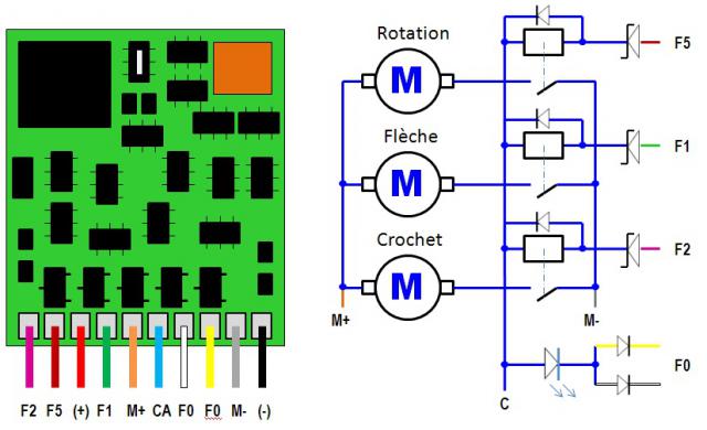

J'ai depuis quelques jours testé un décodeur tOm Lokommander II Mini W6P - NEM651, il fonctionne bien sur ma platine test décodeur, mais quand je souhaite utiliser la fonction F0, rien ne s'allume (AV et AR), j'appuie sur F1, feu avant s' allume et avec F2 feu arrière s'allume également (en même temps).
Mon problème est que j'ai besoin de F0, F1, F2, F3 indépendants pour commander ma grue cockerill digitalisée:
F0: rotation, F1: palan, F2: flèche, F3: projecteur
Je ne sais pas quel CV changer pour obtenir ce fonctionnement
Qui a déjà eu ce problème.
Jusque là, ma grue fonctionne avec un décodeur LAISDCC, mais il me faut une fonction supplémentaire pour la commande du projecteur, d'où le changement de décodeur.
merci à qui peut m'aider

Bonjour Jeff,
Chapitre 13 page 27 de la doc le maping des fonctions : http://www.trains160.com/attachment.php?id_attachment=36
Pourquoi utiliser F0 pour la rotation (1 seul sens de rotation) et pas la sortie moteur (2 sens de rotation).

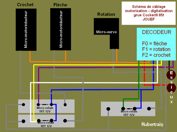

Merci
Je n'avais pas fait attention à ce chapitre de la doc.
Mon schéma de câblage est inspiré de celui de "hubertrain" que voici
ce montage fonctionne parfaitement.

Ce montage est astucieux, mais une chose me dérange, c'est la connexion de FL et FR (fil jaune et blanc) sur le même relais.
En modifiant le maping des touches, tu peux récupérer une sortie :
• F0f (CV33) = 1 et F0r (CV34) = 1 : La sortie FL (fil blanc sur relais Flèche) activée dans les deux sens avec F0.
• F1f (CV35) = 2 et F1r (CV47) = 2 : La sortie FR (fil jaune sur relais Rotation) activée dans les deux sens avec F1.
• F2 (CV36) = 4 : La sortie AUX1 (fil vert sur relais Crochet) activée par F2.
• F3 (CV37) = 8 : La sortie AUX2 (fil violet) libre et activée par F3.
Jean-Paul

Je vois ce que tu veux dire, mais je me suis aussi inspiré d'un autre montage en insérant des diodes sur FL et FR, et ça fonctionne bien
