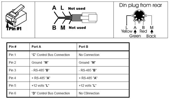

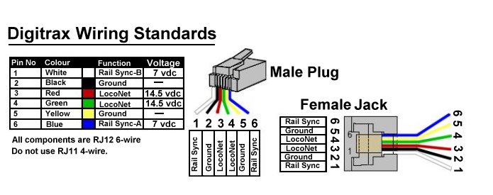

NON, les broches des RJ12 n'ont rien en commun entre la prise LOCONET et la prise Rbus:
==> je confirme qu'il y a un risque de destruction si vous branchez du LOCONET sur une sortie Rbus.
De plus les protocoles n'ont rien de commun (tension et forme des signaux, vitesse de transmission, type de messages, ...)
Loconet:
R-bus (pour le HW c'est du LENZ Xpressnet):
R-bus protocol (c'est un ajout au protocol Xpressnet LENZ)
https://wiki.rocrail.net/lib/exe/fetch. ... v1.6.1.pdf
LOCONET standard sur google:
http://www.digitrax.com/static/apps/cms ... dition.pdf

PhilHO95
Messages: 946
Re: z21 blanche start et automatisme
Messagepar hubertGAUT
27 Avr 2019, 15:11
Bonjour PhilHO95, Bonjour Rodolphe,
Je vous remercie tous les deux pour les différentes explications que vous m'avez apporté sur les 2 types de bus qui m'intéresse. en effet si je n'avais pas pris la précaution de ne pas utiliser le 12 volts de la centrale elle allait être en court circuit, donc cata évitée de peu. ce qui m'intéresse avant tout c'est la possibilité d'utiliser des modules avec détecteurs à effet hall qui fonctionne parfaitement sans rebond et ne pas mixer la séparation de canton avec la rétro signalisation. avec ces informations je vais voire comment je peux évoluer . J'ai découvert que DIGIKEIJS fabriquait depuis peu des modules avec détection à effet hall ce qui va dans mon sens . Je ne sais pas encore quels sont leur prix. A suivre :applause: :applause:

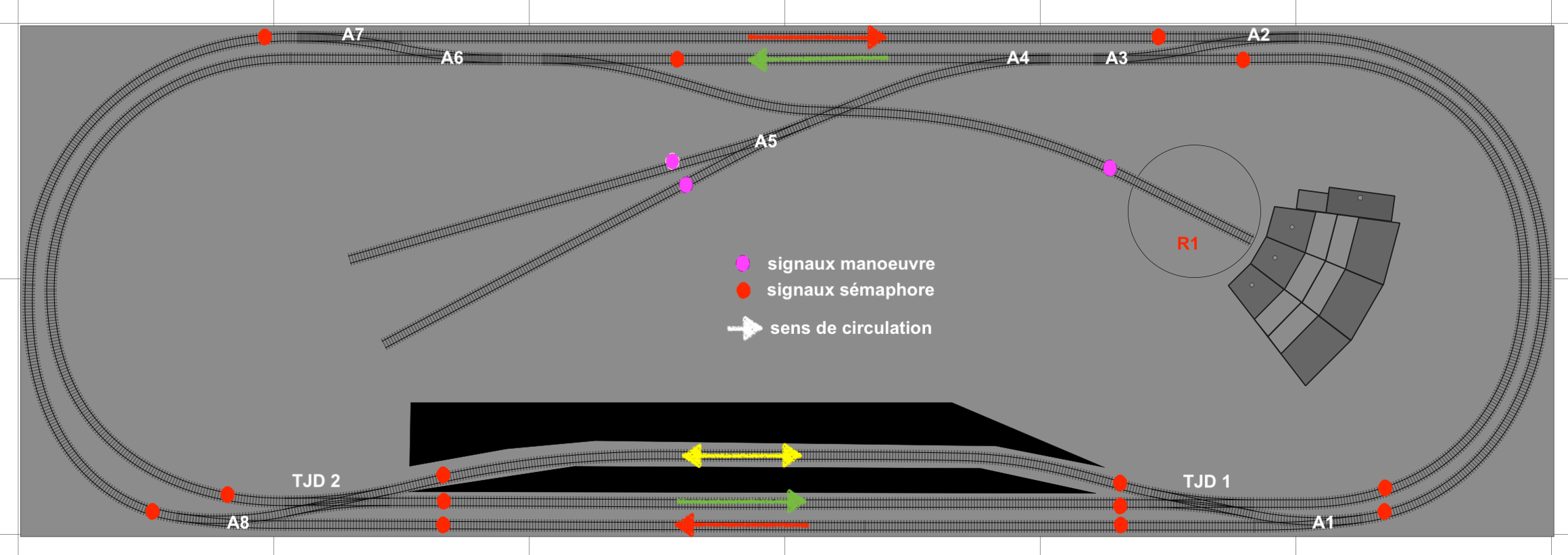

Bon je pense avoir trouvé le bon topic pour discuter de ma z21 Start et automatisation.
Certains on peut-être déjà lu mon sujet de construction de réseau "premier réseau de débutant en digital".
Donc je voudrais sur mon réseau automatiser l'ensemble, aiguilles, signaux, vitesses, zone de ralentissement, arrêts...
Bref tout gérer depuis mon Mac et pouvoir aussi jouer avec ma commande Multimaus.
Si j'ai bien compris, le souci de la z21 start est qu'elle parle avec un ordinateur seulement via le routeur Wifi (que je n'ai pas), et que pour relier cette centrale à l'ordi, il faut raccorder une carte "Xpressnet" mais la quelle pour être sûr?
Et pour la partie rétrosignalisation, commande d'aiguilles, signaux, que faut-il raccorder comme boitiers/décodeurs?
Je conte créer des cantons, mais je sais pas vraiment ou les démarrer, voici un plan du réseau avec la signalisation que j'ai imaginé (je trouve que ça fait beaucoup de signaux...)
Par avance merci.
JonJon
Messages: 79
Âge: 33
Enregistré le: 06 Nov 2022, 18:07
Messagepar JonJon
10 Mar 2023, 18:42
Personne pour m'aider ? :roll:

Je pense que tu en veux trop à la fois. Avant de courir , il faut apprendre à marcher. Et ça on ne peut pas le faire pour toi. Construit ton réseau. Teste les solutions une à une et tu apprendras.
Regarde les logiciels de gestion de réseau. I.Train, Rockrail, CDM rail, RTCC, etc
Messages: 5701
Messagepar JonJon
10 Mar 2023, 18:55
BURLINGTON a écrit:Je pense que tu en veux trop à la fois. Avant de courir , il faut apprendre à marcher. Et ça on ne peut pas le faire pour toi. Construit ton réseau. Teste les solutions une à une et tu apprendras.
Ahah justement pour poser la voie, j'anticipe le fait de devoir raccorder des élements à aux voies comme des câbles en plus des câbles de traction. Je sais très bien que je ne vais pas tout installer de suite c'est simplement pour éviter de devoir refaire des trous ou abimer la voie posé.
Pour le logiciel j'aimais bien l'esprit de CDM mais pas réussi à installer sur Mac donc certainement Rocrails.
Merci pour ta réponse BURLINGTON.
