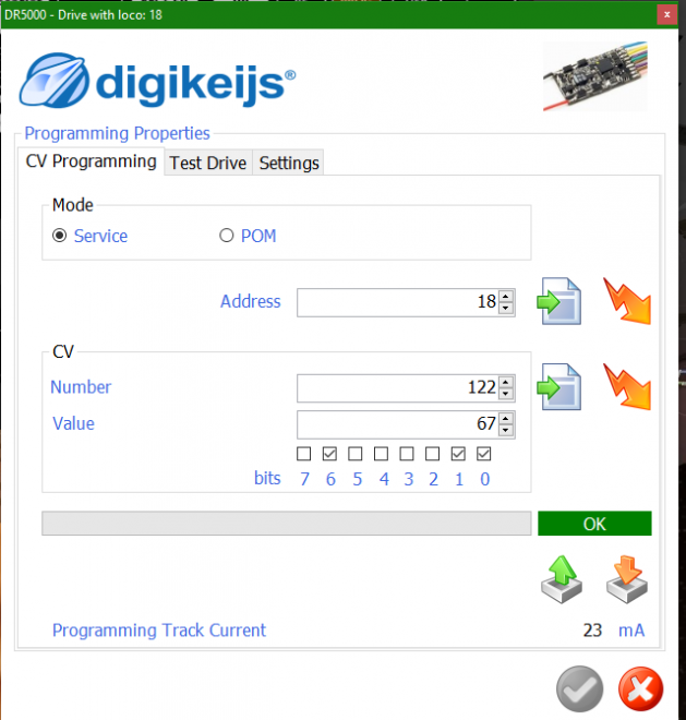

Donc dans la fenêtre de « Prog » la première chose que je fais est d’appeler l’adresse de la locomotive via la CV 1 dans le cartouche « Adress », dans notre exemple se sera la 18.

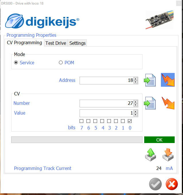

Alors la première chose est de vérifier les paramètres de freinages via la CV 27(voir-cidessus) afin d’activer le freinage par asymétrie dans le rectangle marqué « CV » en noir. Par convention nous l’appliqueront sur le rail de droite suivant le sens de circulation en mettant le Bit 0 à 1(pour le rail de gauche c’est le Bit 1 à 2 et cela marchera exactement pareil).

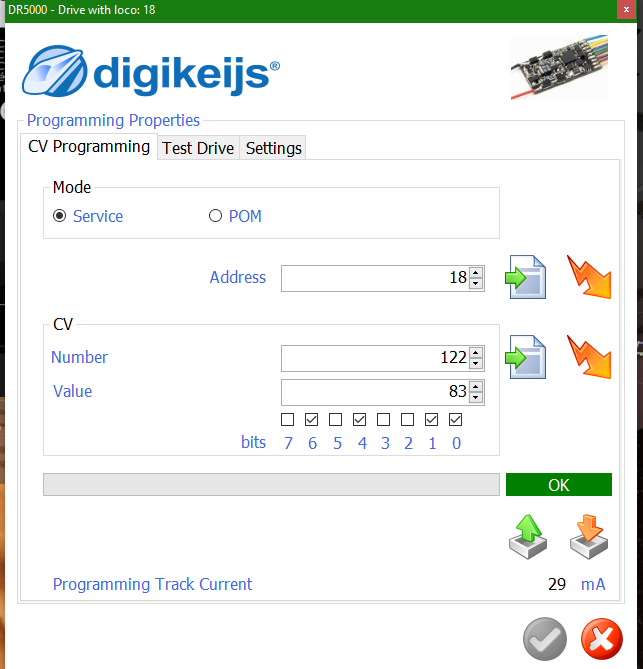

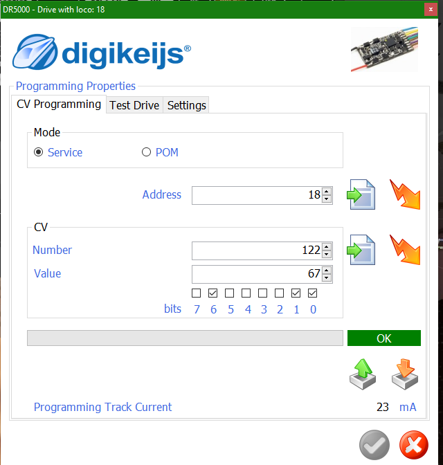

Cela fait maintenant nous pouvons activer la « fonction pendulaire » ou plus communément la « Navette » en modifiant la Cv 122 par le Bit 4.
Par défaut cette Cv est à 67 et pour activer le bit 4 il faut ajouter 16 à 67 donc rentrer la valeur de 83.

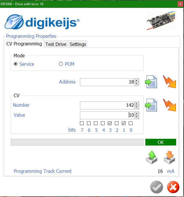

Voilà c’est fait, il n’y plus que à faire un test en posant la locomotive au milieu du parcours quelle devra faire en va et vient et la faire partir d’un côté ou de l’autre et elle devra s’arrêter sur une des zones d’arrêt et dans un premier temps changer le sens de ses feux et après un moment repartir dans l'autre sens, moment d'attente que si vous le trouvez trop court ou trop long, ce dernier est modifiable par la Cv 142 par pas de 1 sec avec une limite de 255.

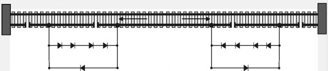

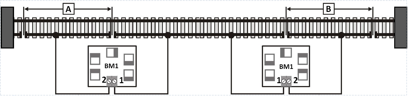

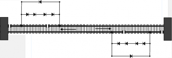

Et voici le principe pour câblé les BM1.
Schema 1 avec les BM1 sur le même fil de rail:
C’est simple et bluffant.
BR212

Es-tu sûr du branchement 1-2 du BM1 côté A ? il génère une dissymétrie en A qui est positive sur le rail gauche dans le sens de circulation.
Je pense qu'il faut un branchement inversé 2-1 pour générer une dissymétrie négative sur le rail gauche, donc vue en positif sur le rail droit, comme dans la circulation vers B.
Si tu as fait effectivement l'essai, peux-tu confirmer ?

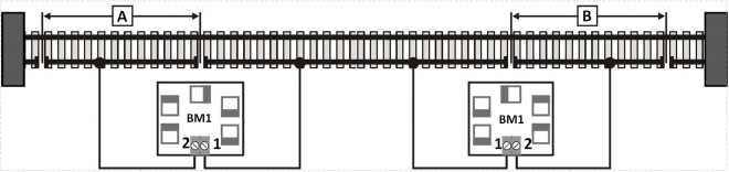

Je vais vérifier, mais comme il s'agit d'une navette,ce qui vas dans un sens se trouve inversé dans l'autre.

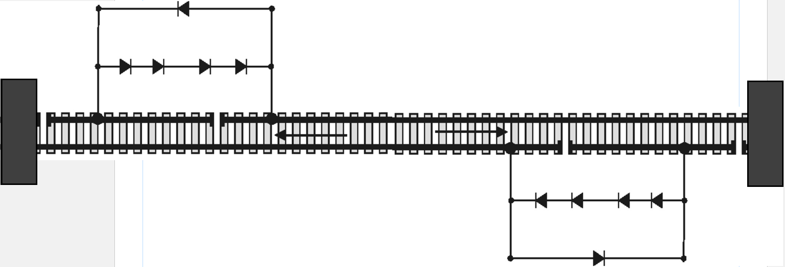

J'ai refait un schéma sur la manière don cela marche chez moi.
BR212
Messages: 680
Re: Navette avec les décodeurs t-O-m
Messagepar gbo95
16 Déc 2020, 10:29
Ce n'est pas logique car cela ne respecte pas le principe d"une asymétrie positive "sur le rail de droite suivant le sens de circulation ".
Mais bon, si cela marche comme cela .... mais c'est bien que tu nous aies fait le test et le schéma !
Merci.
Question subsidiaire : si tu retournes la loc, ça marche pareil ?

Messagepar BR212
16 Déc 2020, 11:49
Si je retourne la machine,c'est pareil.

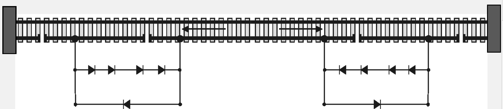

Mais cela marche aussi comme cela:
Messagepar gbo95
16 Déc 2020, 12:07
Bon alors cela veut dire qu'en mode navette, une asymétrie quelconque provoque le changement de sens. Je ne sais pas si c'est bien dans le standard "ABC". Il faudrait vérifier avec un Lenz gold, ou un ESU.
As-tu aussi essayé le mode navette avec arrêt intermédiaire ?
Merci pour tous tes essais qui éclairent un peu ces modes pas très bien documentés par les constructeurs.
