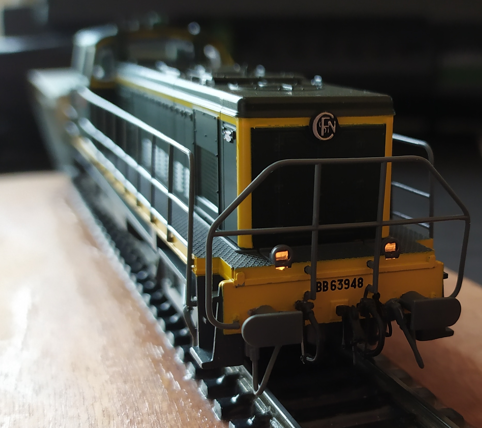

Messagepar alain355
08 Jan 2021, 14:36
La mienne (BB 63948 Roco 63435-1) est équipée d'un Lenz Standard +.
Je trouve l'éclairage satisfaisant:

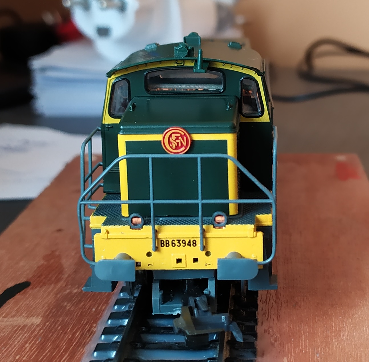

Re: Quelle CV pour décodeur HJ 8249 ?
08 Jan 2021, 19:31
A chacun ses satisfactions ;) Il y a quand même quelques fuites lumineuses. Sous les feux et entre les capots et le châssis.
