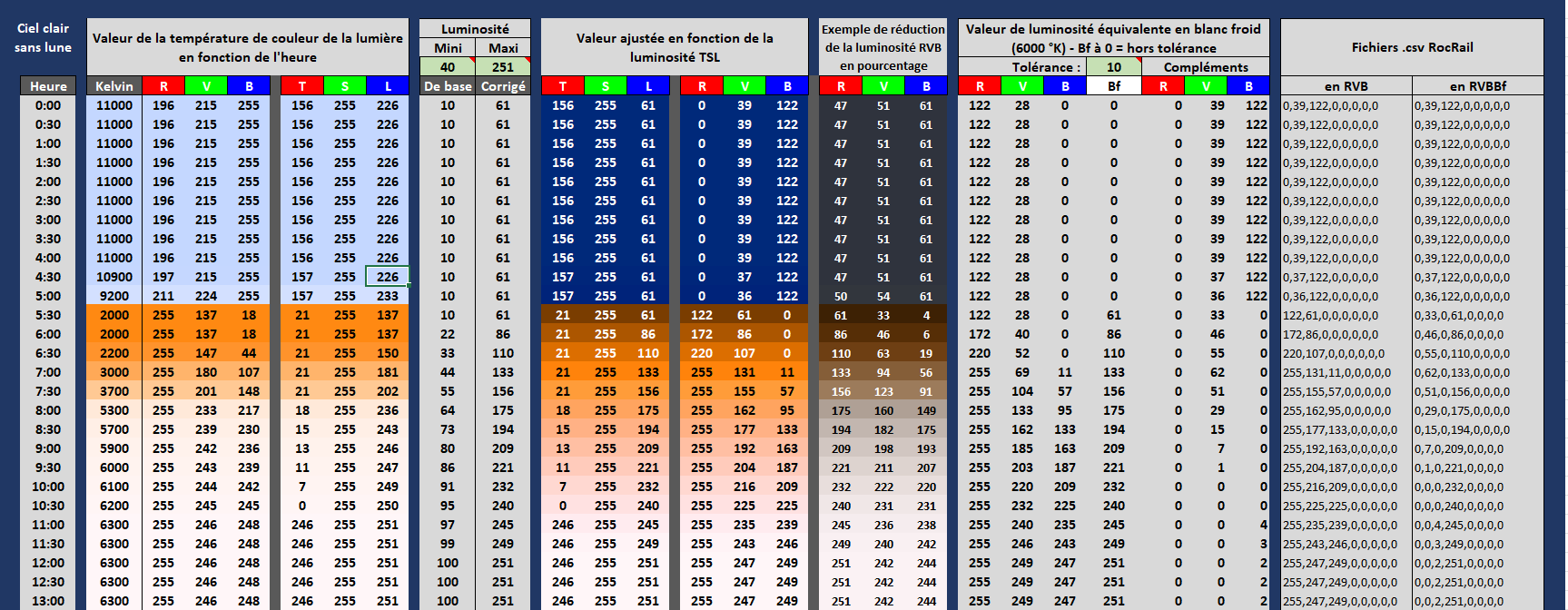

Étant intéressé par la fonction Weather de RocRail, je me suis donc mis à la recherche d'informations pour avoir une idée plus précise sur la manière de configurer l'éclairage. Si j'ai pu trouver assez facilement sur internet :
• La température de la couleur du ciel en fonction de l'heure de la journée.
• La conversion de Kelvin en RVB.
• La luminosité en fonction de l'heure de la journée.
• L'impact des nuages sur la luminosité.

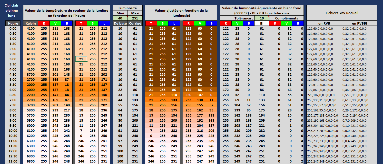

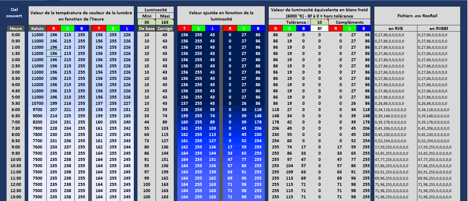

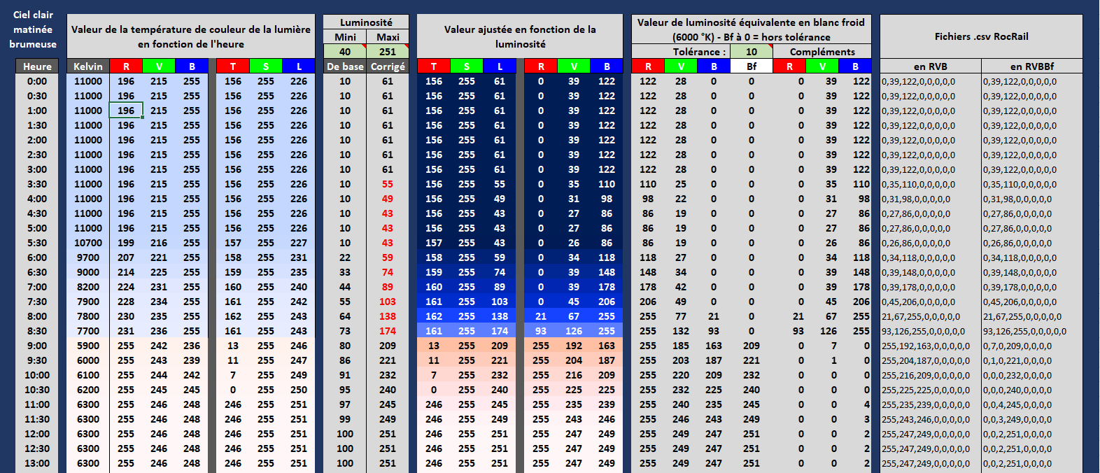

Je me suis heurté au problème de l'adaptation de la température de la couleur en fonction de la luminosité. Par expérience, je savais que la réduction proportionnelle des valeurs RVB n'était pas la bonne méthode, car dans ce cas la luminosité ne reste pas proportionnelle. Pour pouvoir obtenir une teinte correcte, il faut absolument passer par des étapes intermédiaires, transformer le RVB en TSL (Teinte, Saturation, Luminosité), réduire la luminosité et retransformer le résultat obtenu en RVB.
Pour simplifier les choses, j'ai décidé de faire un fichier Excel afin d'automatiser la procédure. En saisissant la température de la couleur, la conversion est automatiquement faite tout en pouvant paramétrer au passage la luminosité minimum et maximum pour la journée. N'ayant pas encore acquis la totalité du matériel nécessaire, il ne m'est pas encore possible d'en tester le résultat.
Si vous êtes intéressés par cette solution nous pouvons échanger sur nos expériences personnelles.
