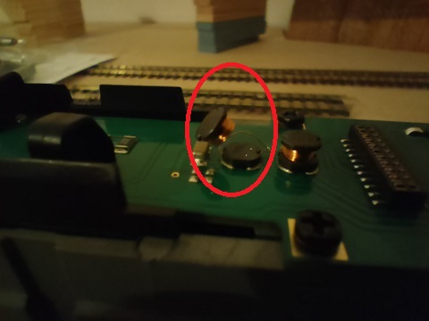

J'ai tenté de démonter et je vois sur le dessus de la carte un espèce de 'bobine' qui semble mal en point, voir photo.

Ces 2 bobines sont des selfs, chacune associée à une borne du moteur. Si elle n'est plus reliée au circuit (sans doute à cause du choc), il est normal que le courant n'arrive pas au moteur.
Elles ne sont pas nécessaires pour le bon fonctionnement, mais à condition d'être remplacées par de simples fils. Voir sur le dessous de la carte si un point de soudure entre les 2 bornes de la bobine est faisable, ce qui ne nécessiterait même pas de fil. Dans ce cas il faudrait faire de même sur l'autre.
Sinon, ça coûte quelques cents, mais encore faut-il connaitre la valeur (en µH, normalement indiquée sur le dessus sous la forme chiffre R chiffre).

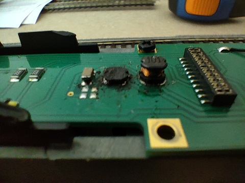

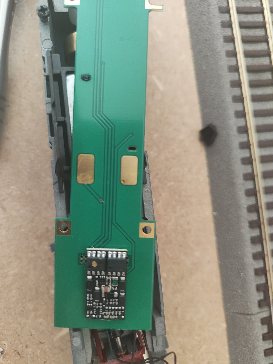

voir photos en PJ, de l'autre côté de la plaque, pas de possibilité de souder :-(
j'ai tenté ce matin au niveau de la bobine mais pas concluant à ce stade, compliqué ....
Si je galère trop, c changement de cette carte en espérant que le décodeur soit 100% opérationnel ?

Effectivement, c'est un circuit double face. Les bobines sont du type CMS.
Avant de tenter l'extraction, il y a moyen de tester le reste de la carte en enroulant un fin fil de cuivre (celui de la bobine cassée poncé légèrement pour enlever le vernis, ou un brin de fil multibrins) autour des 4 points de soudure pour faire contact entre eux.
Ensuite, si le test de fonctionnement est positif, il faudra essayer de faire fondre la base de la bobine avec un fer qui chauffe très peu et une panne fine (30W ou moins). Voire, tenter de l'enlever en coupant les 4 points de soudure au cutter. Et bien-sûr, ressouder un bout de fil à la place.
Je trouverais dommage de changer de carte pour si peu.
Le décodeur n'est pas forcément HS puisque c'est suite à un choc mécanique.

Comme je voulais savoir rapidement, j'ai fait un test ce matin en prenant une pince fine pour relier les plots de soudure (tenté avec fil de cuivre mais mes gros doigts du matin ne jouent pas en ma faveur !!!) et ca marche, la machine démarre !!!!
je vais donc regarder cela de plus près ce soir pour définitivement opérer la jonction !

c maintenant ok pour la bonne marche du moteur, j'ai réussi à 'chuinter' la bobine avec un petit fil, top
