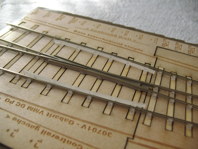

VMM DC : premiers clichés d'appareils
Vous verrez bientôt une page complète en bonne et due forme décrivant le montage pas à pas de nos appareils de voie du Paris-Orléans en double champignon.
Les premières impressions du monteur sont que le montage est rapide grâce aux grappes de coussinets et sans entourloupe de par la précision des composants.
Plusieurs très bonnes suggestions aussi que nous mettrons en oeuvre dans toute la mesure du possible.

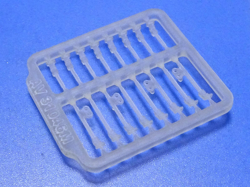

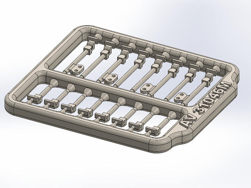

VMM Vignole : de nouvelles entretoises
Pour remplacer les entretoises injectées tirées de la grappe de détaillage 31001M et leur version imprimée 3D, voici une nouvelle fonderie de maillechort qui arrivera dans quelques semaines.
Les deux parties de l'entretoise sont soudées aux lames et isolées par un manchon décolleté similaire aux rotules DC.
Ce manchon à coller (résine epoxy) est juste un peu plus gros que le manchon réel.
La grappe contient quatre entretoises de sécurité, deux entretoises de commande à gauche et deux à droite.

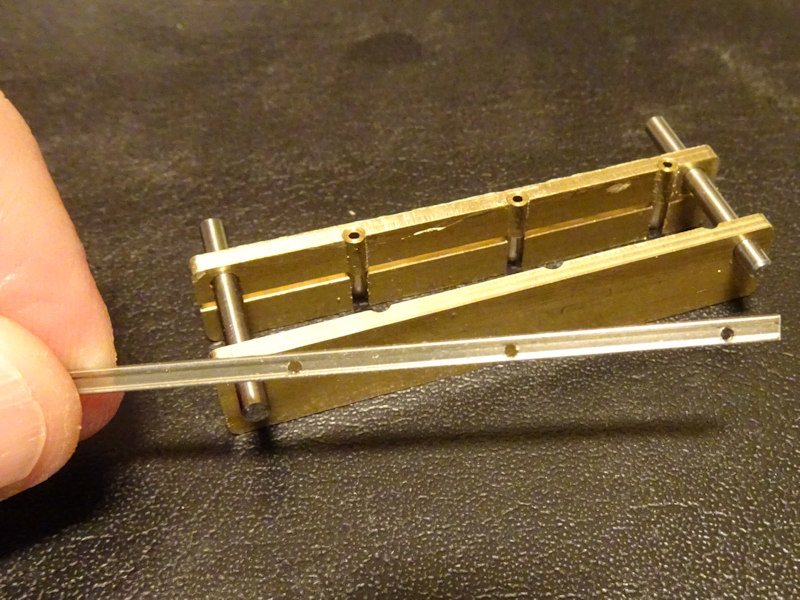

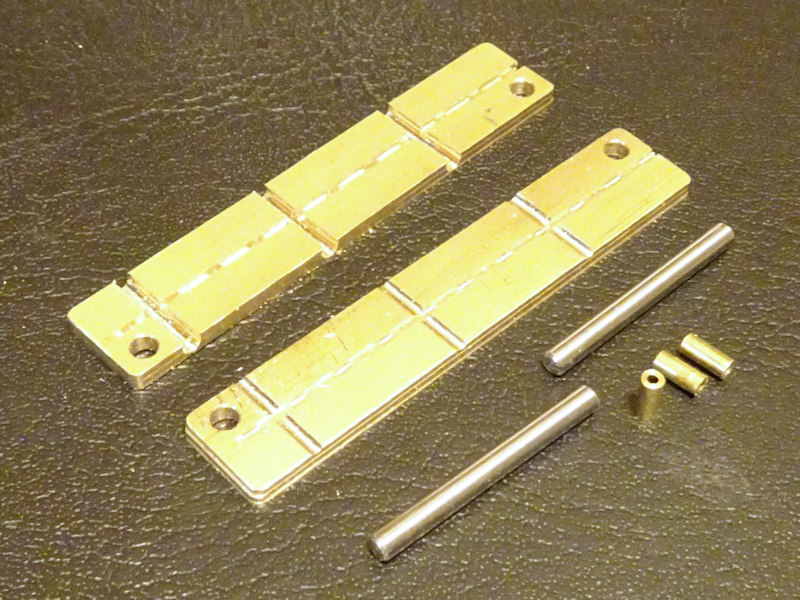

Nouveau gabarit de perçage VMM DC

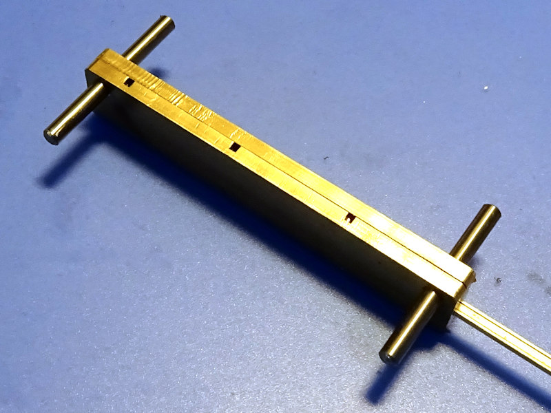

Percer les lames de vos appareils de voie VMM double champignon nécessite un peu de précision : le diamètre de 1.1 mm doit être respecté pour la bonne tenue des rotules et l'axe des rotules doit être aussi bas que possible en laissant seulement 0.1 mm de matière dans le profilé.
Ce résultat est atteint très simplement en utilisant notre nouveau gabarit qui se pose dans un étau à mors bien parallèles, comme nos outils Quadra et VMM.
Ce gabarit se compose de deux goupilles en inox et de deux mors différents en laiton fraisé CNC enserrant le profié parfaitement.
Dans le mors inférieur, où on dispose la partie inférieure du rail, trois guidages sont au droit des perçages.
Contrairement au prototype ci-dessous, des canons de perçage sont fournis comme on le voit ci-dessus et permettent un guidage durable de foret.
Voici comment s'utilise le gabarit Apogée Vapeur VMM de perçage de lames d'appareil de voie double champignon : c'est une affaire de secondes !
Allez-y quand même un peu plus doucement que la brute épaisse qui est aux commandes de cette perceuse...

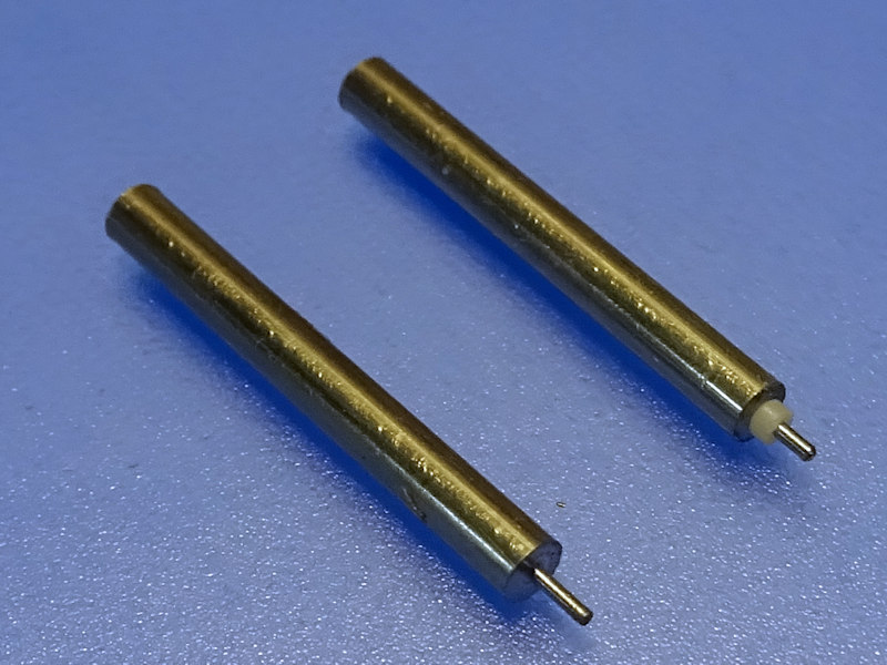

Nouveau mandrin de pose de rotules DC
Une rotule d'entretoise VMM DC est présentée avec l'axe vertical sur une surface sombre pour qu'elle se détache bien visuellement.
On plante doucement le mandrin puis on porte l'ensemble dans l'un des perçages de la lame.
L'insertion se fait d'un petit mouvement oscillant pour engager la rotule.
Le dégagement du mandrin se fait en le tournant doucement sur lui-même.
Un mandrin est fourni avec chaque set de quatre appareils de voie VMM DC.

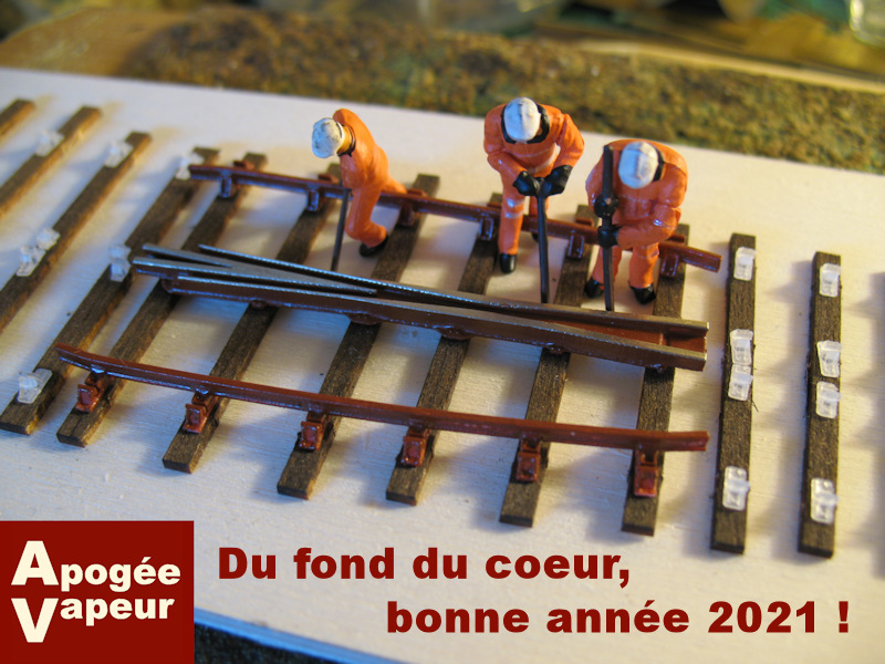

Nous allons boucler cette année bizarre !
On ne va pas se plaindre car nos affaires ont été très bonnes : nous espérons avoir un peu contribué à un confinement plus agréable.
Année de concrétisation pour nos références imprimées en 3D : cette technique permet de petits composants en série très détaillés pour la voie et notre technique innovante de montage qui est un vrai succès.
L'année 2021 marquera encore une étape avec notre ligne VMM double champignon.
Renoncement par contre aux caisses de modèles imprimées complètes car les pièces restent striées et cassantes.
La technique 3D ne permet pas encore une épaisseur de couche de 16 microns dans de bonnes conditions, mais ça viendra sans doute !
Mais surtout, année où nous sommes très heureux d'avoir conservé votre confiance !
Même si nous ne dévoilons plus nos projets avant qu'ils ne soient disponibles, soyez assurés de ce qu'ils seront sympathiques.
Du fond du coeur, donc, bonne année 2021 !

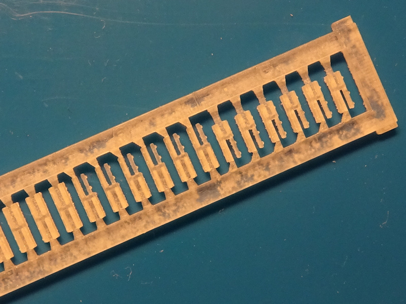

Voici la nouvelle version de nos éclisses isolantes pour rail DC suite aux tests de nos appareils de voie VMM DC.
Ref 30658F : Eclisses isolantes pour rail DC code 75
12 éclisses sont remplacées par 6 éclisses spéciales pour entrée de coeur à gauche, et 6 à droite.
Notre prestataire a un peu renâclé pour les fabriquer mais elles sortent parfaitement.
Bonnes pour le service !

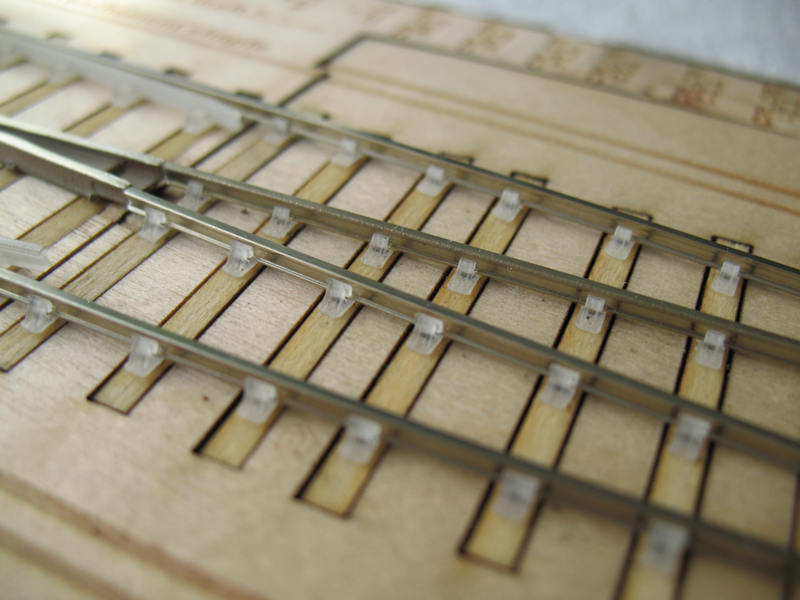

Baptiste a écrit:Bravo tout d’abord pour ce nouveau système de construction de voie avec semelles /tirefonds en impression 3D dans lesquels il suffit de glisser les rails Puis d’encliqueter le tout dans les traverses déjà trouées. C’est tout bonnement révolutionnaire ! Car cela permet pour une somme a la portée du modéliste de créer une belle voie lui même, en passant un tant soit peu de temps certes, mais pas plus que pour d'autres parties de décors, or la voie en modélisme ferroviaire, c’est quand même sacrément important ! Franchement, bravo !
Merci, merci !
L'emboîtement d'un tenon dans une mortaise n'est pas révolutionnaire, mais c'est sympa d'être le premier à le mettre en oeuvre dans ce domaine.
Je collabore avec plusieurs modélistes pour l'évaluation du système, histoire d'éviter quelques écueils.
Par exemple, les pièces imprimées en 3D peuvent être assez fragiles et le peigne est donc indispensable.
Mais aussi, la procédure de montage est importante : garder les selles sur la grappe, insérer le rail, cisailler la grappe entre les selles puis sectionner le tenon, ainsi on ne casse rien.

Baptiste a écrit:Concernant les nouveaux sets de pleine voie avec traverses, selles et éclisses, j’ai deux questions:
c'est livré avec des coupons de code 70, en regardant la galerie on voit qu’un client précédant a utilisé du profilé code 75 peco. Je peux donc utiliser des coupons code 75 que j’ai en stock et qui faciliteraient la compatibilité avec les coulisses ?
Salut !
j'ai monté mes appareils de voie en code 75 pour faciliter l'adaptation au reste de la voie du réseau.
Ça fonctionne très bien. Attention par contre en cas d'appareil à cœur moulé qu'il faudra rehausser pour avoir un plan de roulement au même niveau.
De toutes façons, quand j'ai fini mes appareils, je les ponce au papier de verre fin pour tout amener exactement au même niveau et en supprimer les aspérités. Ensuite je finis par un polissage pour éliminer les rayures dues au ponçage. C'est bourrin, mais ça marche bien.
