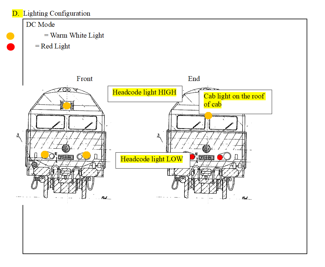

Histoire d'illustrer les propos, jetons un œil sur l'éclairage par exemple.
Dans le cahier des charges on avait spécifié éclairage réversible + éclairage de la cabine de conduite.
Sauf que ce qui parait clair pour nous, l'est un peu moins pour le bureau d'étude qui ne connait pas la machine :

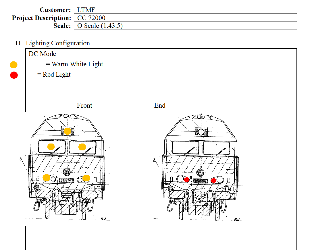

Donc on corrige pour avoir quelque chose de parfait (ce qui est parfois un peu chronophage) :
J'en profite au passage pour annoncer qu'en digital on pourra allumer/éteindre séparément le 3ème feu des 2 autres.

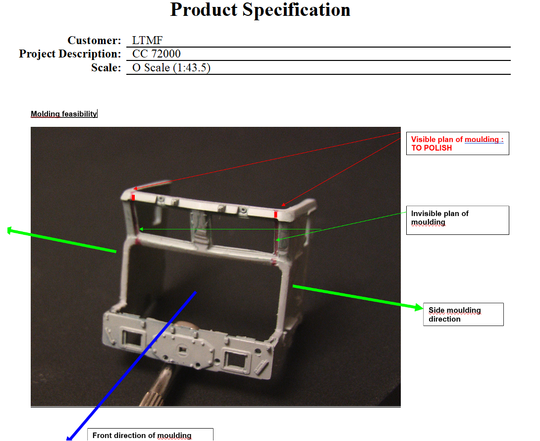

On donne aussi des indications, comme par exemple où mettre les plans de joint des moules (bon le bureau d'étude de l'atelier est suffisamment compétent pour le faire tout seul mais ça ne coûte pas plus cher de conseiller) :

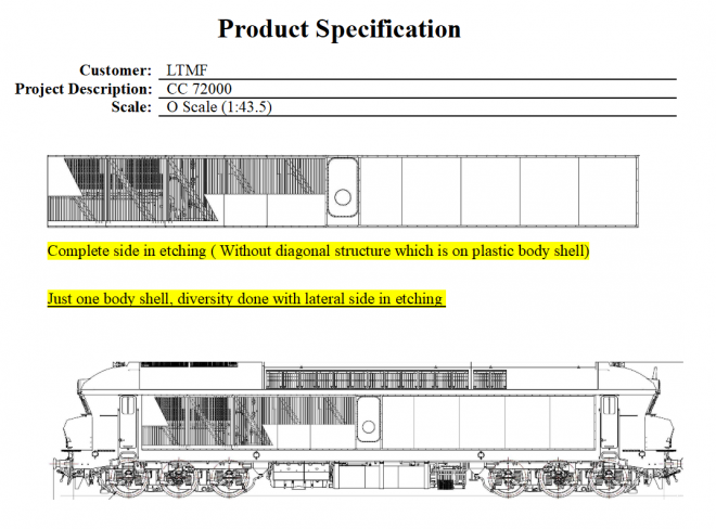

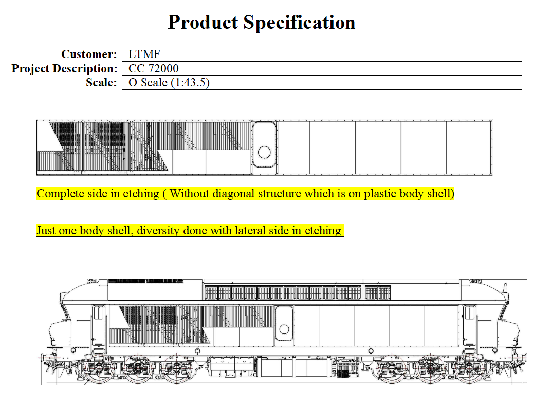

En fait il ne reste plus qu'un seul point concernant la caisse où il y a toujours une hésitation, c'est concernant les persiennes de la machine.
L'idée c'est de faire cette pièce en photogravure encastré dans l'ossature de la caisse en plastique injecté (les persiennes seraient évidemment "transparentes" au niveau où l'on aperçoit l'intérieur de la machine) :
