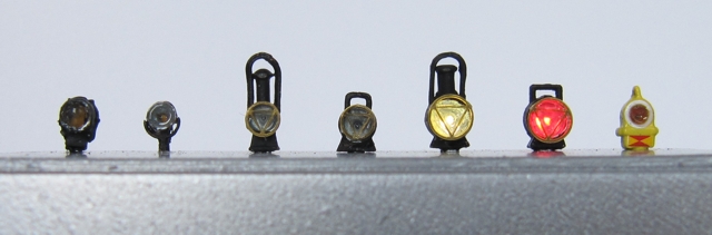

De nouvelles lanternes fonctionnelles sont disponibles:
la ref A118 tout d'abord représente des lanternes de fin de convoi "modernes" à boitier plastique valables pour les époque 4 et 5 (la reproduction du nouveau modèle SNCF ép5/6 plus compact sortira début 2010), elles reprennent les même principes que les A117 factices (fonderie bronze + décalcs) mais sont prépercées et livrées avec des leds
CMS précablées avec fil de cuivre émaille de 0,08mm (plus fin qu'un cheveu) et les resistances.
la ref A081 comprend elle deux modèles de lanternes anciennes de gros diamètre (style PLM et Nord) et présentent l'innovation d'être bicolores, les leds CMS bicolore fournies sont elles aussi précablées et sont du type blanc ton chaud/rouge signal le positif est sur le fil commun (important en digital).
Par ailleurs les phares et lanternes fonctionnelles précedemment au catalogue ont étés reconditionnés et sont désormé toutes livrées avec des leds CMS précablées avec du fil de cuivre émaillé de 0,08mm.
Le montage est tres aisé, il faut peindre le defleteur couleur alu, coller la led dans l'orifice par le dos de la lanterne, puis peindre l'ensemble en noir ou en jaune selon les cas. Remplir l'optique avec de l'Araldite Cristal ou du Vitrex (teinté de rouge pour A118 avec de la peinture Tamiya), et coller éventuellement le porte verre en laiton photogravé vendu séparement ref A034 ou A035 (pour les lanternes anciennes)
Sur les photo ci dessous, on retrouve de gauche à droite:
A027B ou A027R 4 phares électrique type US pour 141R et 040DA version d'origine (moulé en résine cristal) (blanc 22€, rouge 13€50)
A013B ou A013R 4 phare électrique unifié SNCF (tous types de locos vapeur SNCF, BB63000, locotracteurs divers...) (blanc 22€, rouge 13€50)
A014B ou A014R 4 lanternes anciennes petit modèle 2 types différents (style lanternes Etat ou PO puis SNCF) (blanc 22€, rouge 13€50)
A081 4 lanternes anciennes bicolores gros modèle 2 types différents (style lanternes Nord ou PLM puis SNCF) (26€00)
A118 4 lanternes de queue SNCF ép4/5 (16€00)
Ces lanternes présente le tres gros avantage d'être parfaitement à l'echelle et de n'avoir aucun composant disgracieux tel qu'un circuit imprimmé ou autre visible, les fils de 0,08mm sont plus que discrets (un simple trou de 0,3 ou 0,4 permet de les inserer dans la carrosserie du modèle. Les extrémités des fils sont étamés facilitant la soudure de la resistance, l'autre extrémité étant déjà soudée aux leds.

intéressant, les deux lanternes sur la droite avant la moderne, sont équipées de diode bicolore ?

Farpaitement :yin

chouette tout ça, dis moi Christophe, quelles sont les dimensions des diodes bicolores ?

Ce sont des CMS0605

Merci Christophe, il est intéressant de savoir que la bicolore peut passer sur certaines lanternes pour machine à vapeur !! De plus c'est vrai qu'elles magnifiques. Les bicolore peuvent être livrées pré-câblées aussi ou pas ?

Oui tous les modèles sont précablés.

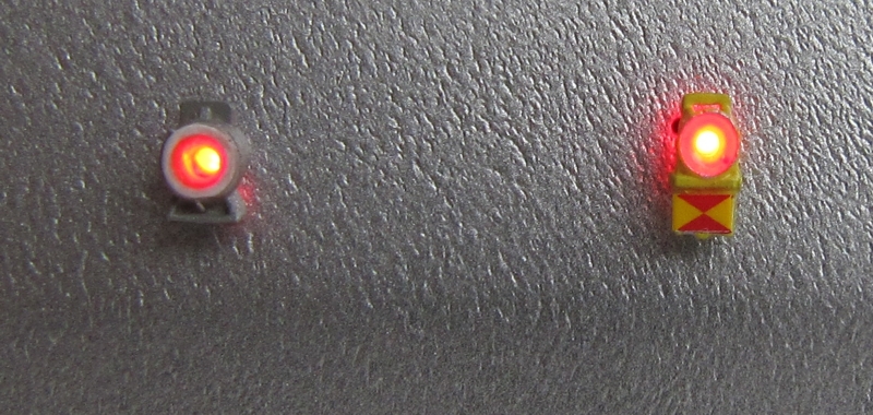

Deux petites nouvelles pour compléter la gamme:
La ref A138 reproduit les lanternes unifiées SNCF des années 60 au début des années 80 (boitier gris), cette reference contient 4 lanternes en fonderie bronze, les leds CMS précablées sur fil émaillé ultra fin, les resistances et une planche de decalcs (cerclage de verre) prix 16Eur; l'autre reference correspond aux lanternes actuelles à économie d'énergie ref A137 (années 2000 à nos jours), même composition et prix que pour la ref A138, la planche de decalcs comportant les catadioptres placés en bas de la lanterne.
