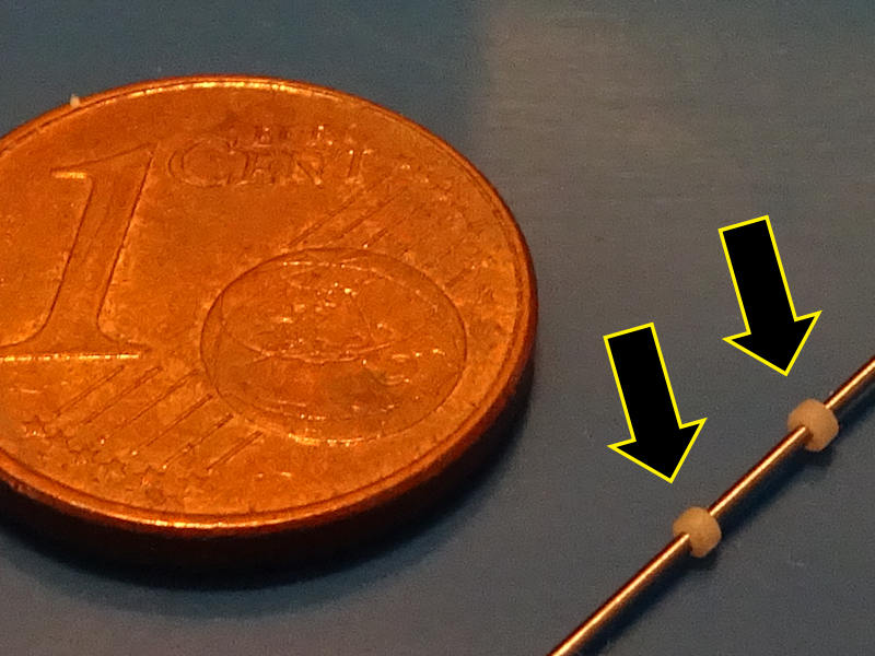

Petit retour sur l'entretoise de commande des lames de nos appareils de voie à double champignon.
Pourquoi couper la tige de l'entretoise quand on peut isoler à l'articulation ?
Voici un lien mécanique mais isolant électrique !
- Chasser un tube usiné en ABS dans le perçage du rail, on voit ici deux tubes sur une "poutre" de 0.5 mm,
- Enfiler une tige de l'entretoise,
- Régler la distance entre les lames,
- Fondre cette pièce au moyen d'une micro-goutte de MEK depuis l'extérieur,
- Araser la tige.
Sur une excellente idée d'un internaute, ces pièces sont toutefois encore à tester.

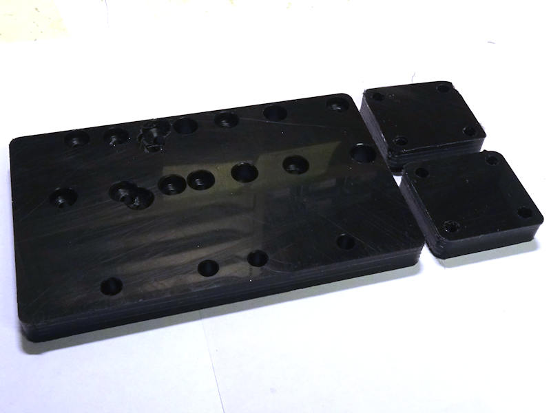

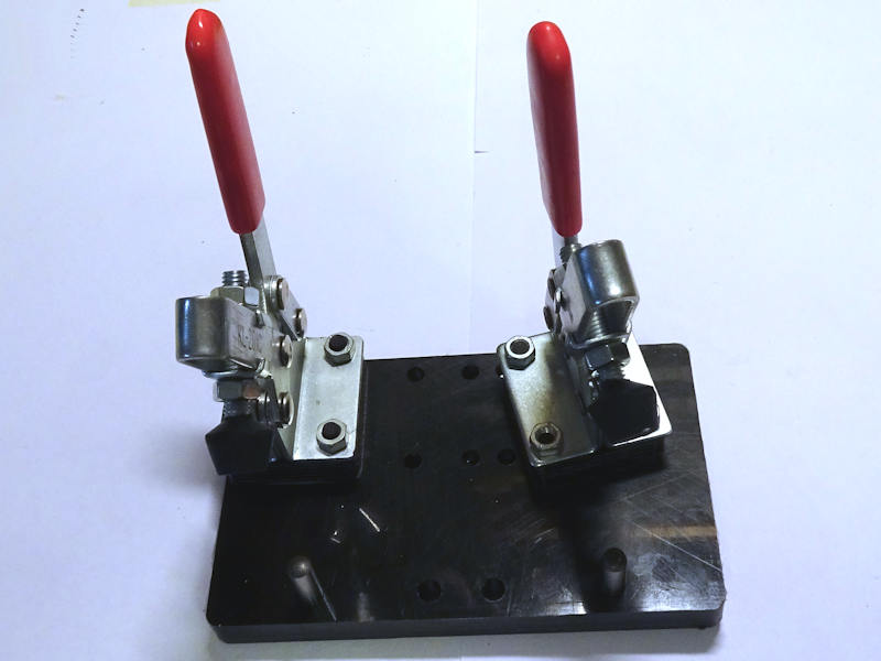

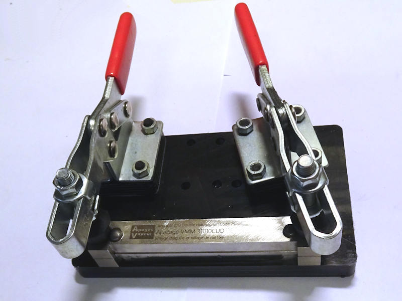

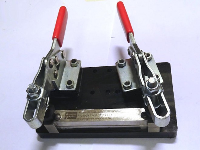

Les nouveaux outils Posajust VMM sont là !
Ce posage très original est un complément de nos outils d'ajustage VMM qui vous permettra facilement, si vous êtes équipé d'une fraiseuse portique CNC, d'effiler les aiguilles, de tailler les bateaux dans les rails fixes et de tailler les rails en demi-pointe.
Une plaque de base fraisée en POM permet d'installer deux mors de votre choix (54, 70 ou 100 mm) et de les immobiliser par deux goupilles traversant la plaque jusque dans une rainure de votre table de CNC.
La plaque est aisément bridée sur la table de votre machine.
Entre les deux mors, vous intercalez le profilé de rail à tailler.

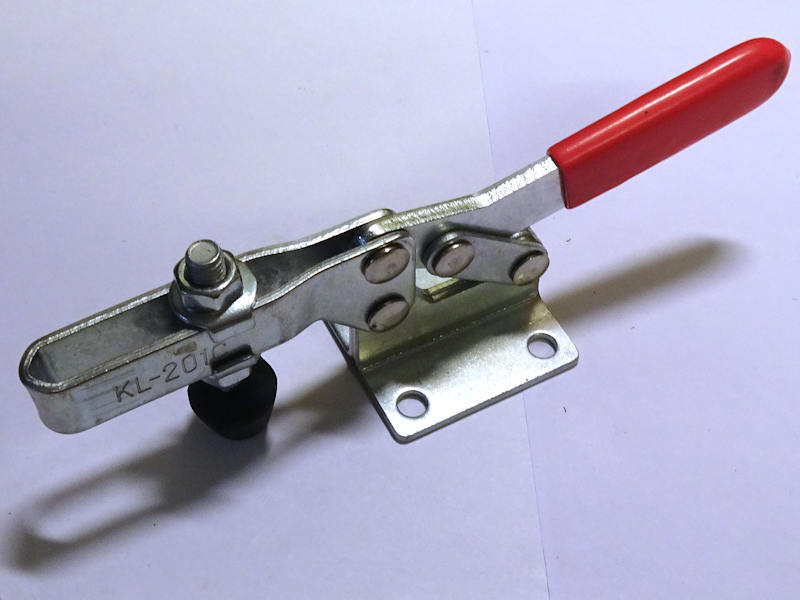

Vous installez les deux sauterelles en place, des perçages sont prévus pour chacune des trois longueurs de mors.
Fermez l'outil et immobilisez les mors VMM avec les deux sauterelles.
Avec la géométrie parfaitement positionnée par rapport à une rainure de votre table de machine, il devient très simple de tailler précisément vos profilés de rail pour composer vos appareils de voie en Vignole comme en double champignon !
Mors VMM non compris.
Dans le set : une plaque POM et deux réhausseurs POM fraisés CNC, deux goupilles, deux sauterelles, vis et écrous M5.

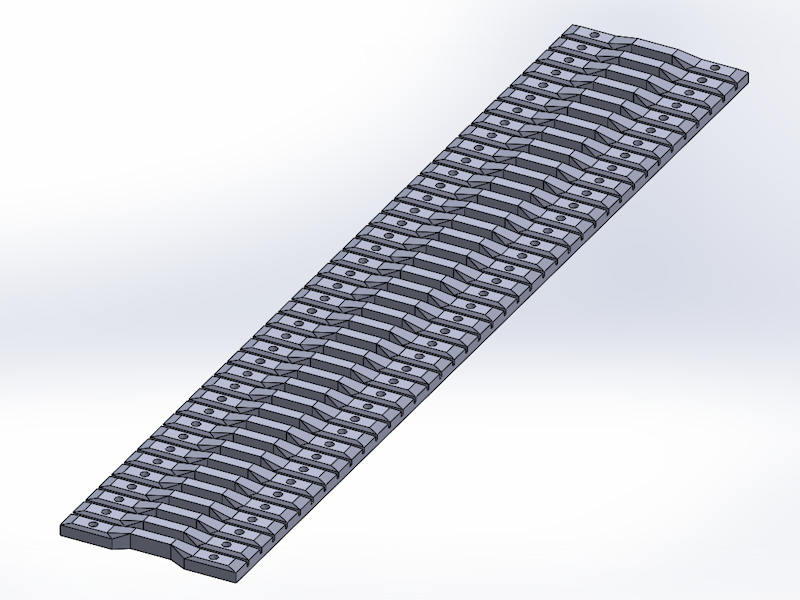

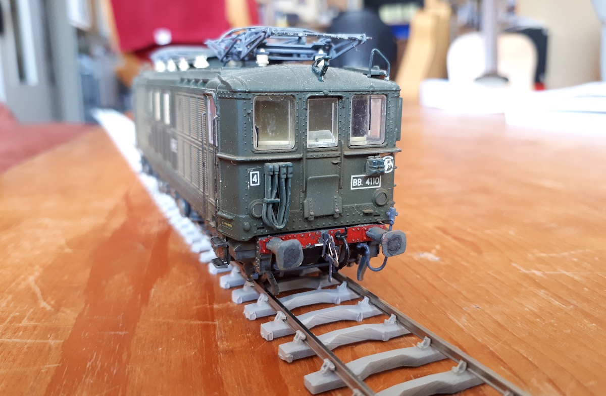

Un petit coucou du Midi avec la nouveauté du jour, mon 1er tronçon de voie DC à traverses Orion imprimées.
Si le dégrappage, nettoyage (lessive St Marc), apprêtage et peinture n'ont pas posé vraiment de souci, l'enfilage des rails a été carrément un calvaire...
Si sur certains tronçons de traverses les coussinets étaient parfaitement adaptés, parfois il étaient complètement bouchés, mal imprimés et se sont cassés malgré le biseautage de l'about du rail. Je n'ai fait qu'1m sur les 6 prévus et il y a entre 1/4 et 1/3 de déchet. J'espère que j'aurai assez pour tout faire.
Je me doutais bien que tout ne serait pas parfait, ce sont des prototypes et malgré tout je suis très content du résultat, ça vaut le coup (et le coût aussi :mort: )
Je me demandais s'il ne serait pas possible de passer au système des traverses trouées, ainsi il suffirait d'utiliser une grappe de coussinets Midi à placer dans les trous alors prévus comme pour les traverses en bois, ce qui est une excellente idée à mon avis.
D'autant plus que les ratés d'impression seraient moins problématiques: déjà les traverses sont quasiment inratables et lorsqu'un coussinet casse, il ne condamne pas celui d'en face.
Il faut déjà que je termine l'ensemble de ma voie et je verrai si j'ai besoin de plus de stock.
Voilà une photo vite faite sur la table du salon avec une BB Midi Roco, qui aurait bien besoin d'un petit lifting.

Messagepar CHat roule
23 Sep 2020, 16:36
Bonjour Sylvain
C'est la raison pour laquelle j'ai abandonné l'impression 3D stéréolithographie, j'ai une machine à vendre... :mrgreen:
Nous avions parlé de traverses Orion faites selon la même technique que nos nouveaux kits de pleine voie.
Je l'ai développé et, comme je le prévoyais, j'en ai livré zéro donc je n'insiste pas trop dans cette direction...
Une proposition : puisque tu as du déchet, je t'offre avec plaisir deux kits de pleine voie de ton choix parmi les références 522xxV.
Tu verras, cela n'a rien à voir !

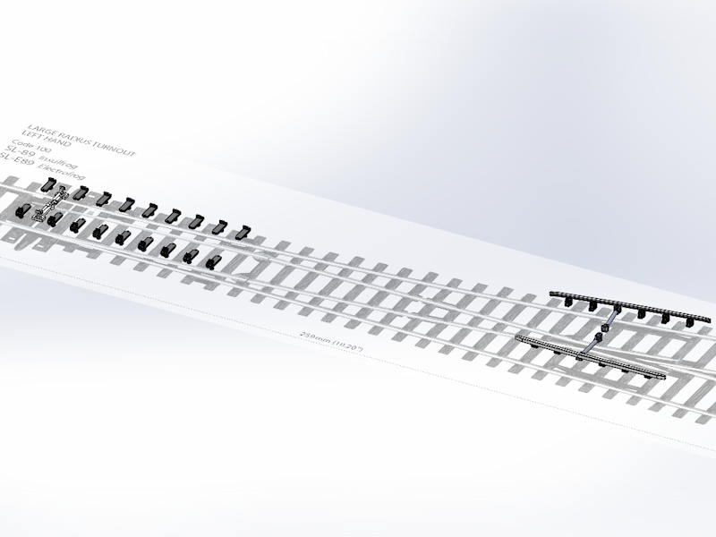

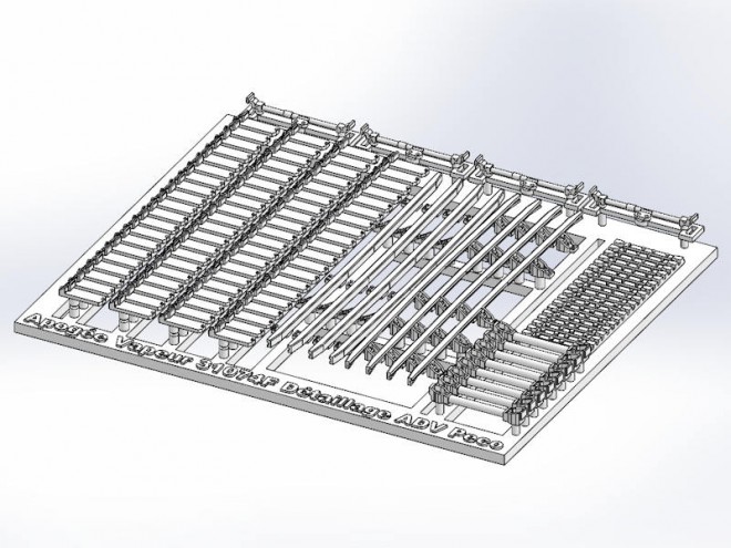

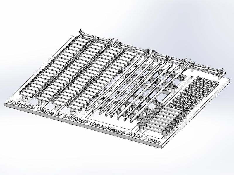

Alors comme ça vous souhaitez détailler des appareils de voie Peco code 75 grand rayon ?
Vous savez que ces machins n'ont rien à voir avec des appareils de voie SNCF du catalogue 1961 ?
Vous voulez quand même ?
Notre grappe contient :
- 80 coussinets de glissement CG6,
- 24 supports de contrerail courts,
- 16 supports de contrerail longs,
- 8 contrerails de longueur adaptée,
- 8 mandolines de longueur adaptée,
- 10 éclisses internes,
- 10 éclisses externes,
- 4 entretoises de commande surécartant les lames pour plus de réalisme, si l'on peut dire.
Noter le profil et la longueur corrects de nos contrerails, et pour un nombre plus conforme d'éclisses vous en trouverez davantage ici.
Ainsi vous pourrez détailler non pas 3 mais 4 appareils de voie, et on vous aura prévenus : ils resteront à des années lumière du niveau de réalisme de nos kits VMM.
N'oubliez pas notre offre permanente : cinq grappes dans une commande donnent droit à un sixième exemplaire offert, profitez-en !
Plus d'information sur nos Brèves d'Atelier.

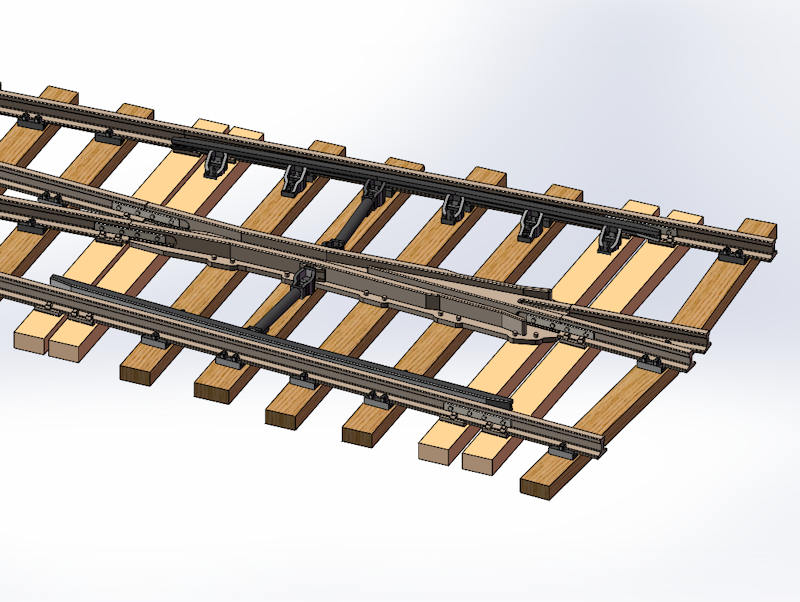

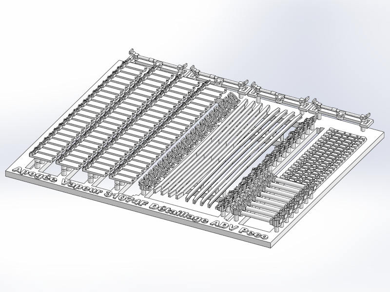

Il parait que pour franciser des appareils de voie Peco, certains trouvent nos productions difficiles à assembler.
Notre grappe modifiée en entendant cette critique contient désormais des contrerails complets, donc avec cinq supports intégrés.
Comme ça, vous aurez 40 positionnements délicats et 40 collages de moins à faire.
La nomenclature est modifiée :
- 8 contrerails de longueur adaptée intégrant les cinq supports de contrerail,
- 4 entretoises de commande surécartant les lames pour davantage de réalisme, si l'on peut dire.
Le prix est inchangé, la fabrication est lancée.
Action spéciale pour les lecteurs de Rail Miniature Flash, plus d'information dans nos Brèves !

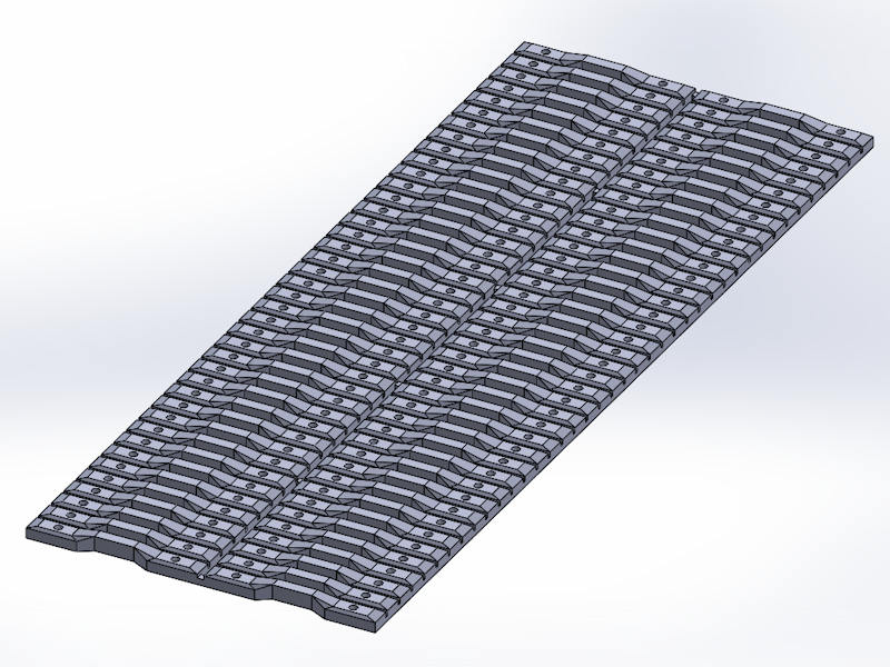

BB4100 a écrit:Je me demandais s'il ne serait pas possible de passer au système des traverses trouées, ainsi il suffirait d'utiliser une grappe de coussinets Midi à placer dans les trous alors prévus comme pour les traverses en bois, ce qui est une excellente idée à mon avis.
Oui, c'est possible mais je tiens à éliminer l'impression SLA qui ne me donne pas des résultats corrects.
Je peux te faire cette pièce soit 40 traverses pour 15.00 €.
Ou celle-ci, soit 80 traverses, pour 26.00 €.
Pour adoucir tes déboires, je t'offre volontiers deux exemplaires de cette grappe de 80 traverses et deux grappes de 160 coussinets, mais il faudrait quand même me contacter... :coucou:
