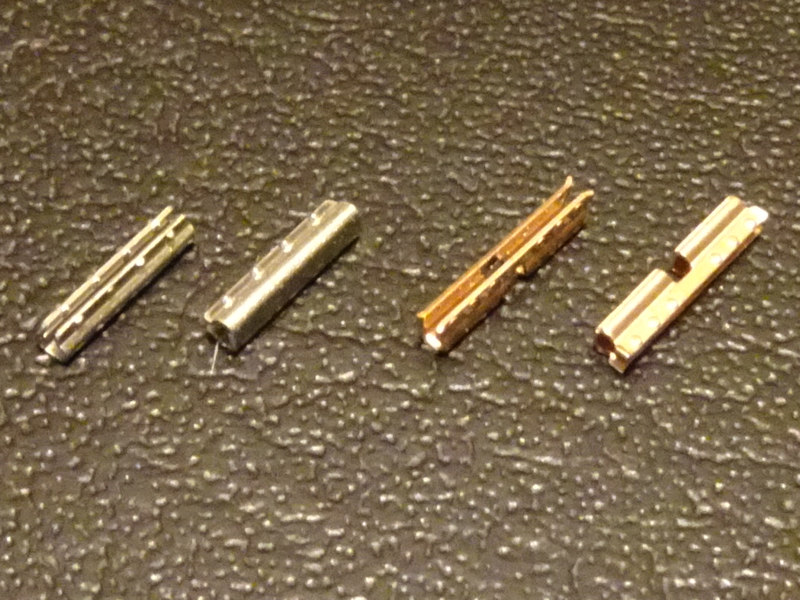

Ah les éclisses DC, tout un poème !
C'est un compromis difficile à trancher car les éclisses réelles sont plus petites que les Peco.
Eclisses Peco SL114
Nous avons maintenant opté pour d'autres modèles qui viennent de DCC Concept :
Peco SL114 à gauche, DCC concept à droite.
Elles sont encore plus grandes, direz-vous à juste titre...
Certes, mais coupées en deux elles sont pile-poil aux bonnes dimensions !
Et nous les complétons de nos éclisses isolantes.
Pas belle, la vie à double champignon à la française ?

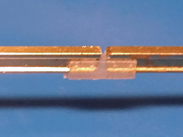

atpla01 a écrit:justement au sujet des éclisses, je cogite un système de "jig" pour souder ou coller l’éclisse extérieure entre 2 coupons de rails 11m DC PO
Je pense qu'une double empreinte mâle et femelle en tilleul ferait l'affaire, à coincer dans un étau à la verticale.
Intéressant, pour ma part j'ai toujours utilisé une pince brucelle auto-serrante sur un coupon et soudé ou collé de l'autre côté puis j'inverse le montage pour souder de l'autre côté !

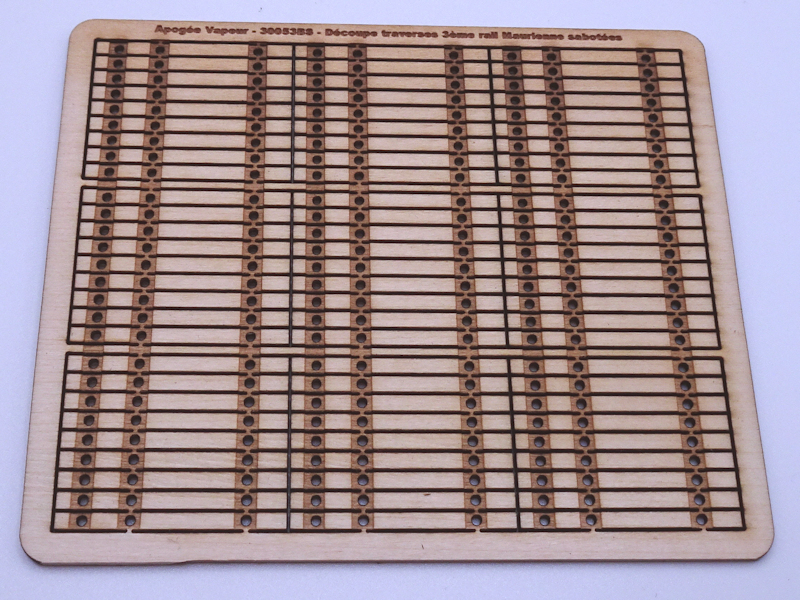

Petit à petit, nous reprenons nos dessins de planchettes de traverses pour les amener à la version VMM® V2.0 sur vos retours d'expérience.
Par exemple pour le troisième rail Maurienne, les dernières avancées d'épaisseur différenciée selon que les traverses sont sabotées ou non et les attaches au droit des rails.
Ref 30053BS Découpe de traverses pour 3ème rail Maurienne, sabotées
On a corrigé une bourde d'entraxe entre le rail de roulement et le rail d'alimentation qui nous avait échappé dans la version précédente.
Merci de nous l'avoir signalée, échange gratuit !
Disponible, ainsi que les supports 3ème rail.

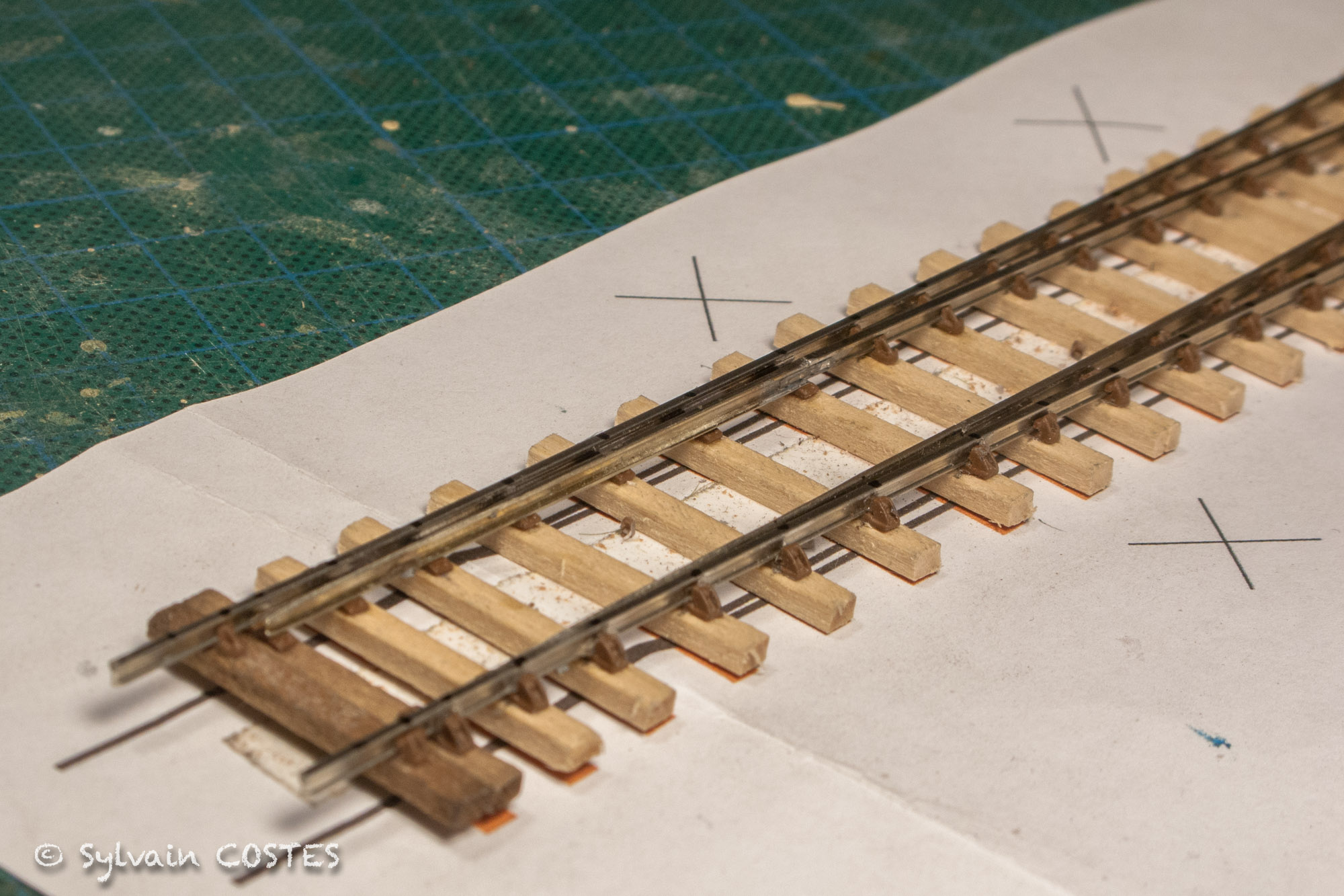

C'est bien ces traverses découpées au laser.

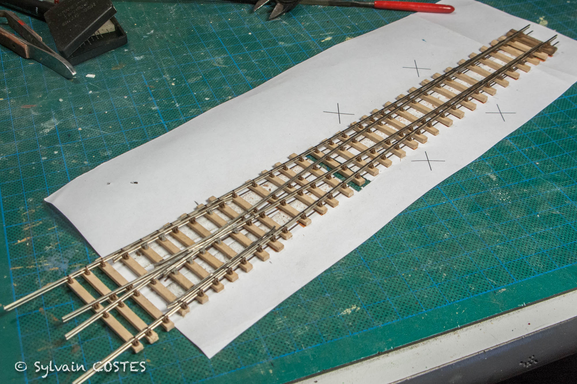

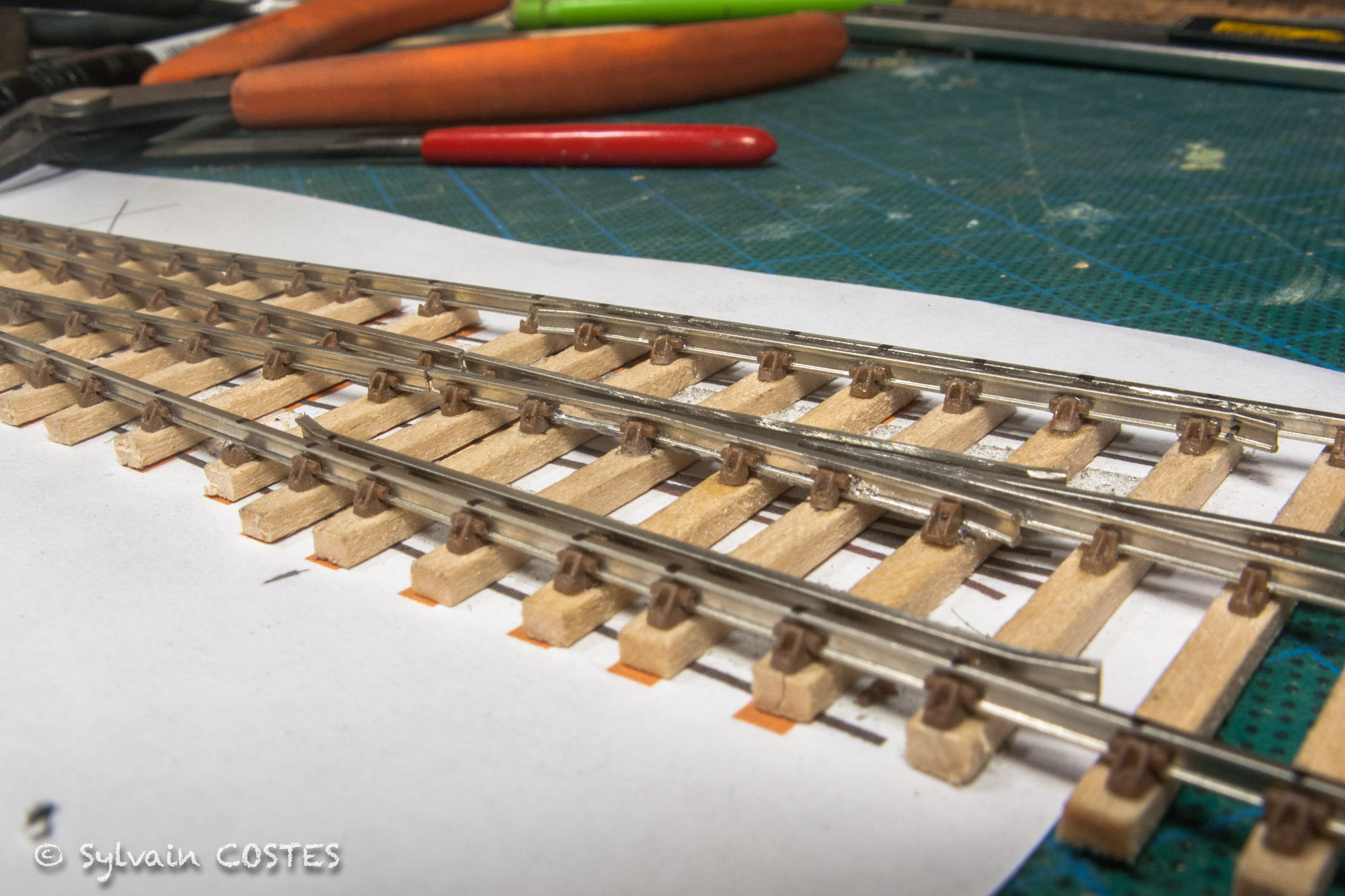

N'en ayant pas encore pour les aiguilles DC midi, j'en ai fait une symétrige en tg 0,13 sur des profilés en bois de 2x3 mm percés à 1,2 mm là où doivent tomber les tétons de fixation des coussinets. Malgré tout, j'ai eu beaucoup de mal à avoir un écartement satisfaisant... Sur la voie de gauche, le rail intérieur de la courbe est fixé avec les tétons, mais j'ai du les couper sur le rail extérieur et coller les coussinets à plat à la cyano. Ça tient plutôt bien, mais j'ai consolidé en posant des "tirefonds" en fil de bronze de 0,3 sur certains coussinets.
La géométrie de la voie de droite n'est pas du tout correcte, mais cette aiguille sera de toutes façons condamnée à gauche sur le réseau, la voie de droite sera représentée désaffectée, comme en réalité à Sarrancolin.
Les coussinets de glissement
Le cœur, soudé sur une plaque de maillechort de 0,3mm, collé sur les pièces de bois et entouré de 1/2 coussinets.
J'ai comparé avec les aiguilles faites avec les coussinets C&L, la finesse est flagrante !
Des coussinets doubles pour le contrerail seraient aussi bienvenus, mais est ce que ça serait suffisamment rentable ? Quant aux bois d'appareils découpés au laser pour faire des aiguilles, ça serait parfait ! :coeur1:
