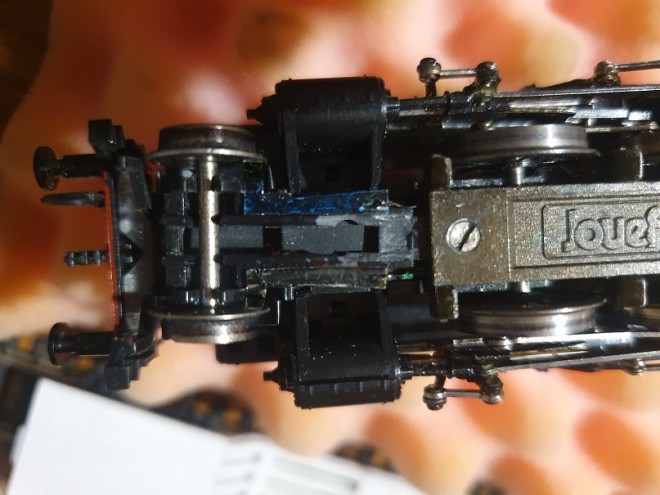

Quelle technique connu pour ajouter deux prises de courant sur ce type de bissel de 140C Jouef ?
Je possède un feuille de chrisocale dans lequel je découpe des bandes et j'ai une bobine du fil de laiton huit dixième.
Est ce que vous connaissez des photo de certains qui auraient déjà conçu des prises de courant sur ce type de bissel ?
Prise de courant sur le coté des roues par l'intérieur ?
Prise de courant sur la table de roulement de la roue ?
Ci joint des photos du bissel.
Je remercie d'avance pour vos réponses.

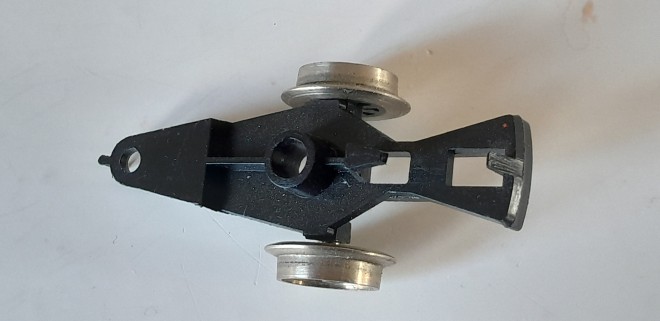

je l'ai fait sur une 150X qui a la même configuration.
Sur la bande de roulement ou le boudin, impossible, ce serait trop visible.
Ensuite, le laiton de 0,8 n'est pas utilisable pour cet usage.
Ce qu'il faut, c est du maillechort ou chrysocale en 0,05 ou 0 1mm maximum, et lester le bissel avec des billes de plomb afin que les roues ne glissent pas au lieu de tourner.
Il faut découper les lamelles en forme de L, pliées pour toucher le bord intérieur (lamelles à visser ensuite sous le bissel avec des petites vis de 1,5 mm).
Et il faut souder les fils avant de poser les lamelles sur le plastique, évidemment.

Oui, voici :
Une fois sUr les rails, c'est invisible :
J'ai fait ça il y a longtemps, et à l'époque on ne trouvait pas de vis minuscules, donc j'ai collé à la cyano, mais ça me contraint à dessouder les fils si j'ai besoin de démonter le bissel, d'où l'idée d'utiliser ceci (avec les écrous, c'est mieux) :
On comprend pourquoi il faut que l'épaisseur soit infime, car ça sert aussi à centrer l'essieu sur le bissel (effet ressort).
Les fils sont soudés sur ceux qui partent des palpeurs des essieux moteurs 1&5 (car c'est la 150X 192 équipée de palpeurs à pistons). Sur la 140C, il faut réaliser une jonction avec un connecteur 2 broches entre loco et tender.
BB67300

Ok. Merci. Avec la photo, je comprends mieux où et comment est posée la lamelle en forme de cornière.

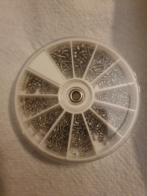

Question : chez qui tu te procures ce type de boite à vis de faible diamètre ? Moi je suis obligé de récupérer et garder les lunettes de vue ou lunette de soleil cassée pour avoir des vis aussi petites.
philgd
Messages: 83
Enregistré le: 01 Jan 2018, 21:53
Re: Quelle idée pour ajout prise de courant bissel 140C Joue
Messagepar BB67300
03 Avr 2024, 02:17
Ce sont justement des boites de vis pour lunettes. Ca se trouve en Chine, via Ebay, Aliexpress ou Amazon.
Il y en a à tous les prix, et en plusieurs conditionnements.

Ah, oui. Intéressant, merci. Fini la récupération de lunettes. Je vais commander.
