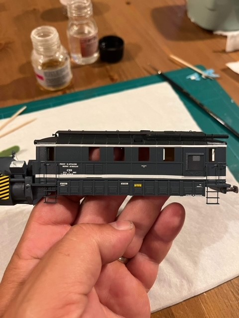

Messagepar yohann53
03 Oct 2023, 11:05
ne te prends pas trop la tête,
Tu peux sur les endroits incriminés, juste réaliser un léger ponçage au papier de verre à l'eau.
Pour le reste, sur une caisse suffisamment dégraissée (au vue des divers produits que tu as pu lui appliqué....),
j'ai pour habitude d'appliquer le primer phosphatant AMF87 pour l'accroche. Si tu as quelques aspects indésirables, comme des micro rayures, tu peux également appliquer l'apprêt de surfaçage AMF87, (l'avantage, tu pourras poncer de nouveau si tu as des défauts de surface), puis peinture....
Je ne pense pas qu'il soit nécessaire de vouloir absolument décaper la caisse.
Pour les bandes blanches, tu peux éventuellement utiliser des planches de décalques comme sur ce CNS.
En l'occurrence, Les teintes diesels appliquées ici sont celles de DECAPOD.
Yohann
