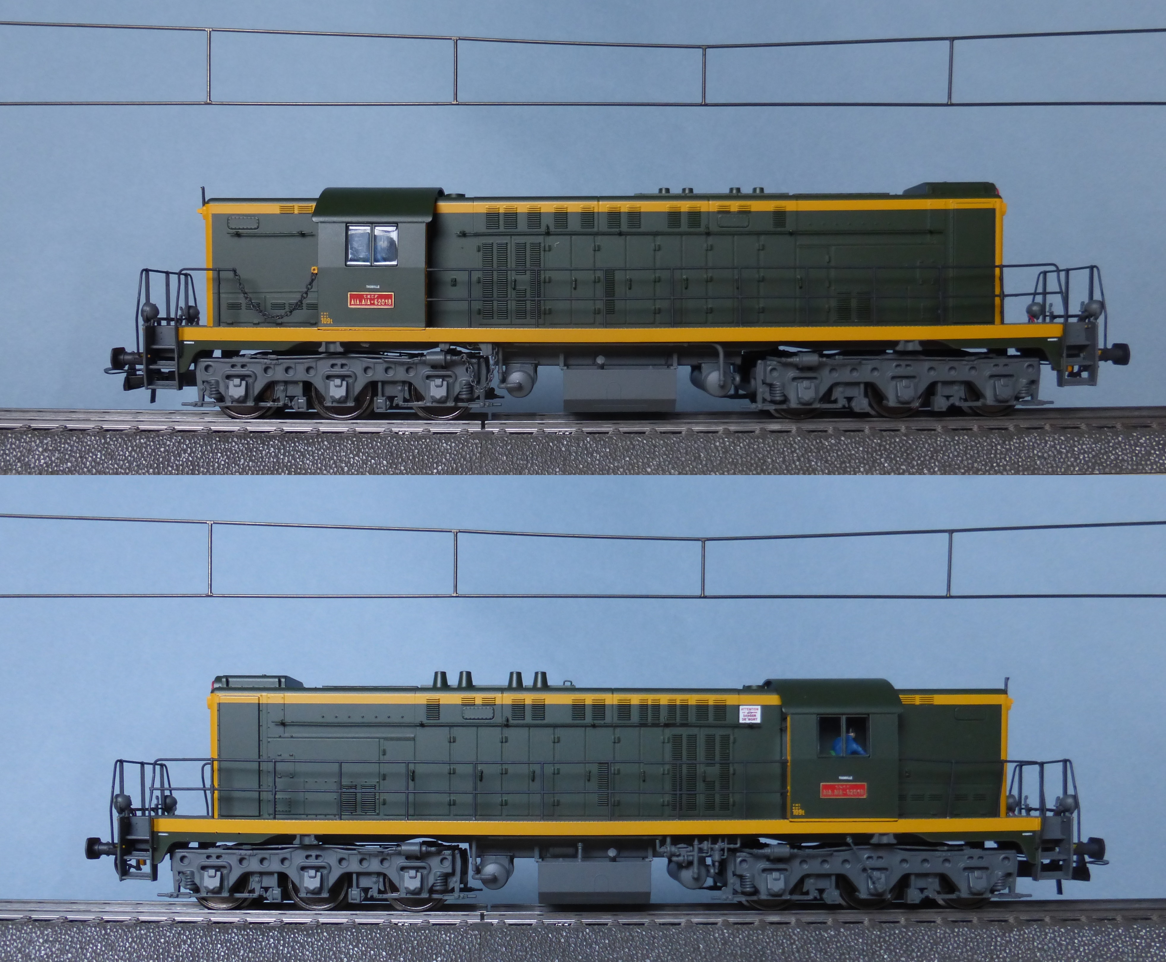

J'ai un peu travaillé sur mon doryphore fraichement sorti d'usine, au programme, suppression de la chaine de sécurité absente en réalité (facile !) rebouchage du trou de fixation de cette dernière sur la cabine, un peu de cristal clear et une pointe de jaune... Reste la plaque support, mais le mieux étant l'ennemi du bien, je la laisse.
Peinture des plateaux de tampons en noir mat, en tapotant sur ces derniers avec un coton tige pour donner l'aspect granuleux de la graisse.
Peinture de la conduite de frein : jaune pour le tube métallique, noir mat pour le caoutchouc.
L'attelage choquelle est pas très beau selon moi, il sera changé par une pièce d'artisan ajouré, ou un HJ, je verrais, j'en ai plus en stock...
Mise en place de la plaque constructeur, judisieusement équipée de pattes de fixation invisibles une fois en place. De belle couleur cuivrée, elle apporte un cachet a la loc ! Etaient elles peintes avec la caisse en fin de carrière ? En tout cas, je la laisse brute, c'est plus beau ! :coeur1:
Restera a installer un décodeur sonore MP, mais ça attendra Railexpo.
Moi content ! Vraiment une belle locomotive. :cool:
