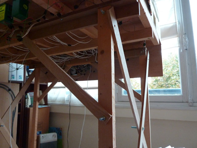

Voici pour ma part comment j'ai procédé: pieds rigidifiés par longerons transverses, le tout fixé après uti de la perceuse, puis du tournevis et de la clé plate, à pipe ou à molette selon le cas... :mrgreen:
(Que les âmes sensibles ne s'inquiètent pas trop pour la filasse tentaculaire qui pend lamentablement sous le réseau: tout a son utilité, ça fonctionne, et bien même. :lol: )

A part les pieds, tout est en ctp 10mm. J'en ai utilisé 7 plaques de 2,50m x 1,20m ... Cher, très cher !
Les pieds sont vissés en bout (avec des grosses vis longues) et collés à la planche supérieure. Même traitement pour la traverse du bas.
Ce que je n'ai pas montré, c'est les modules d'angle. Ils sont faits de la même façon, flancs + porteurs en T, et j'ai rajouté un pied en pin 5x5 cm vissés aux 2 flancs de l'angle extérieur (pas collés pour povoir être démontés au cas où...)
Michel.
