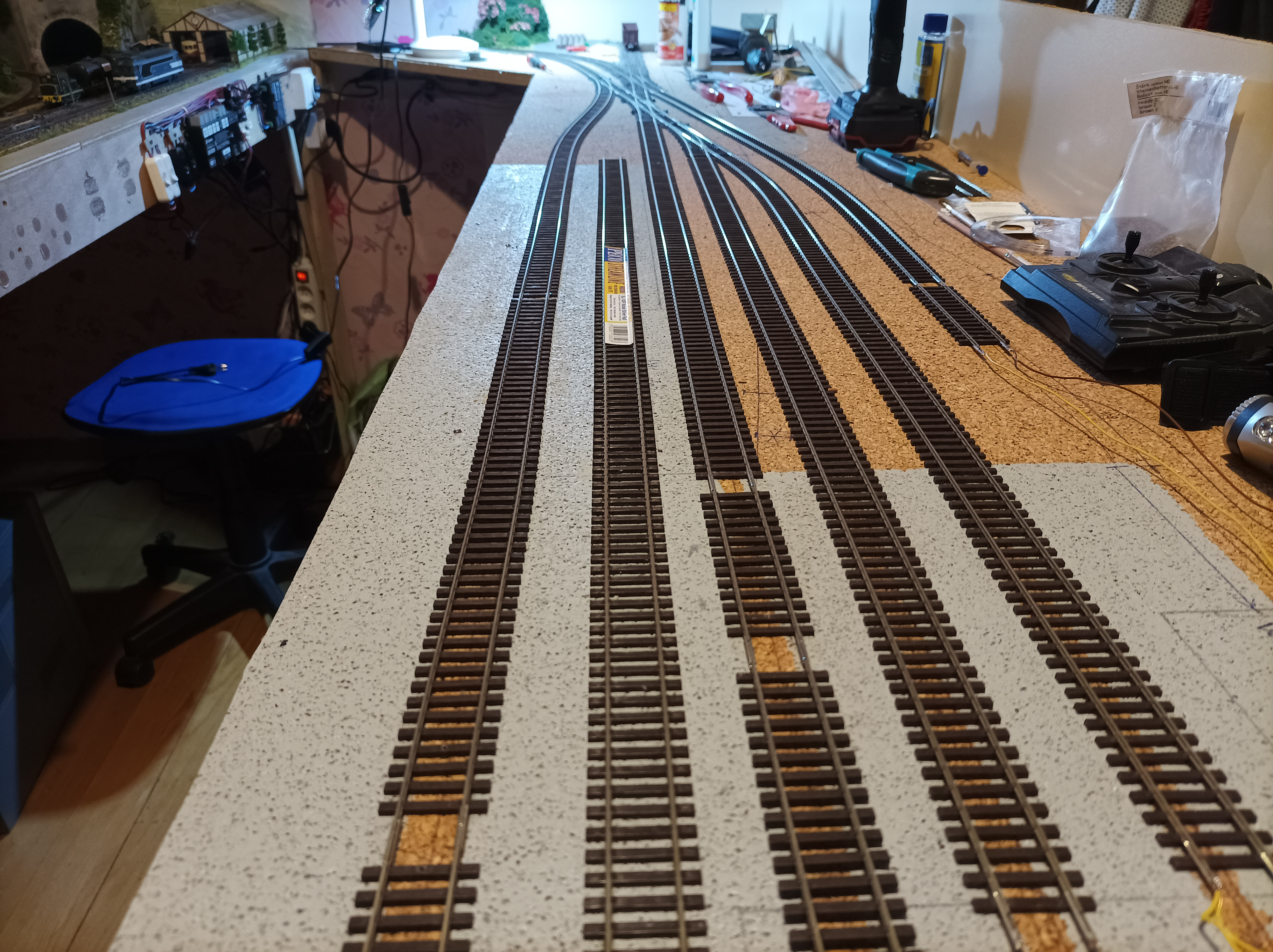

Messagepar bengae
15 Déc 2021, 07:07
Petites photos d'évolution du module 1 : site industriel :
Le décor, ce n'est que le début...

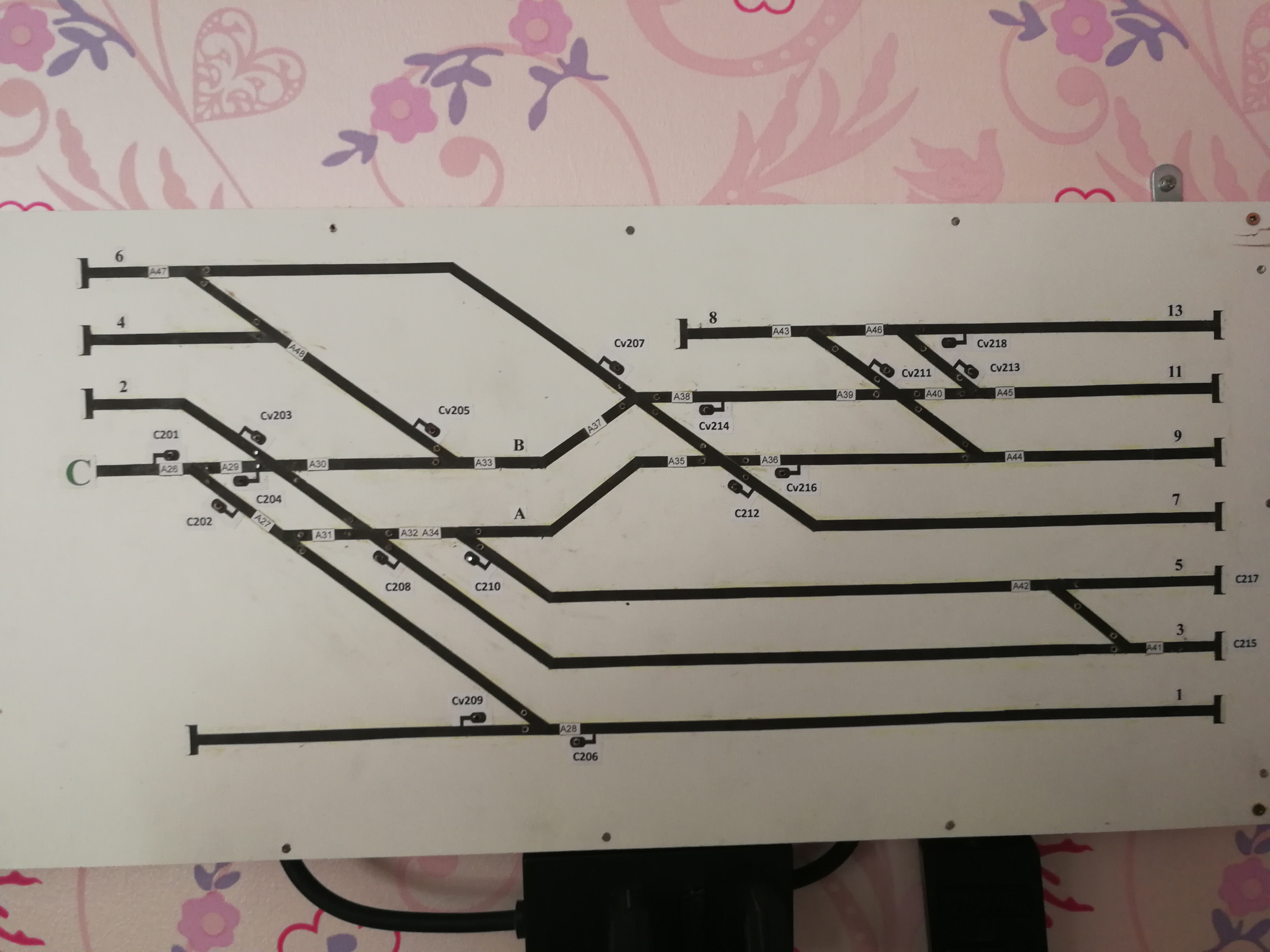

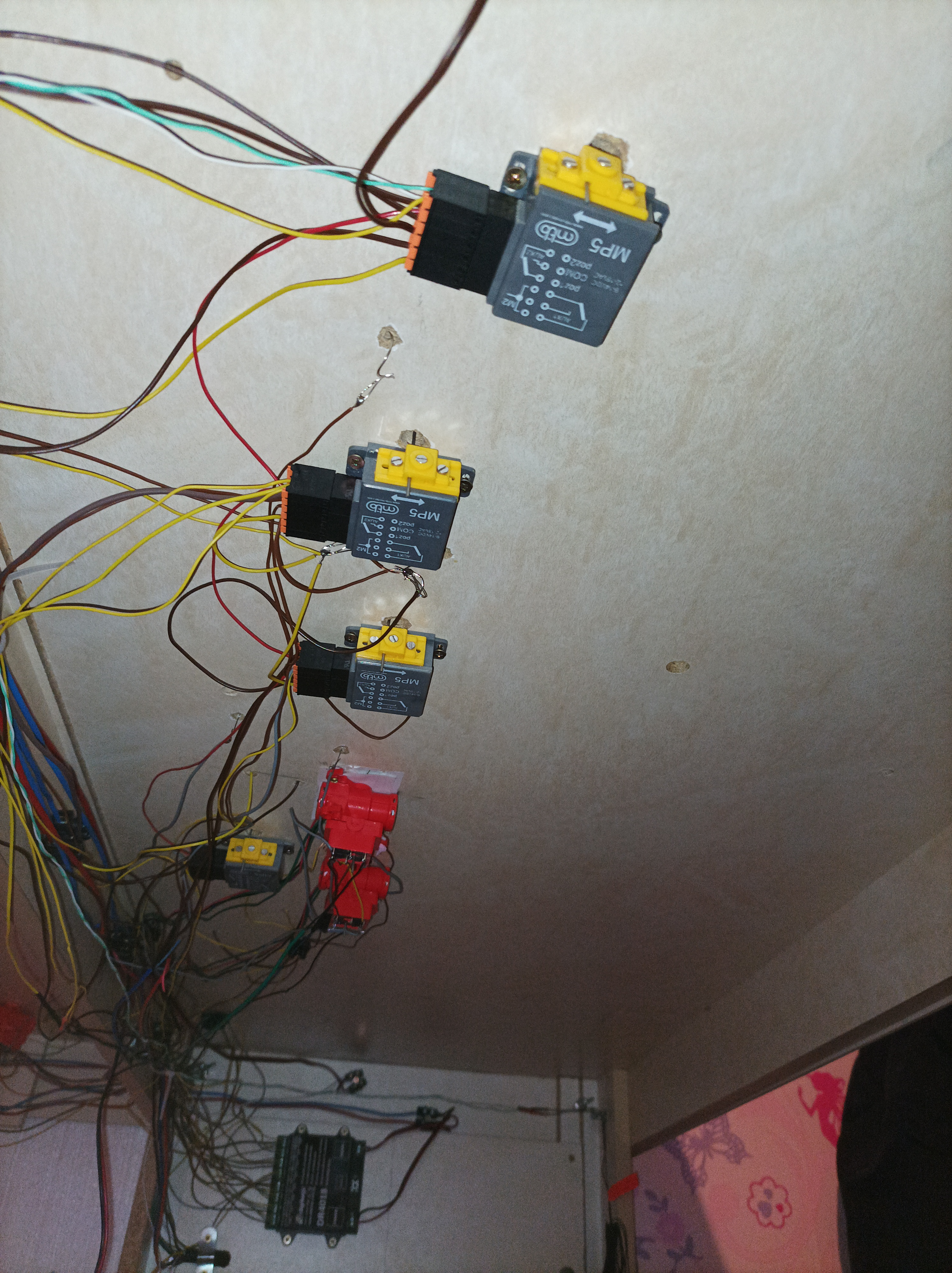

En ce qui concerne le câblage, c'est assez brouillon. Cependant au vu de la quantité finale de fils électriques, pour l'instant je suis dans le flou. Voici le TCOS représentant au final ce module :
Le "C" est la voie de liaison avec le module principal. Les voies 3 et 5 sont en impasse mais serviront dans le futur à la liaison avec un 3eme module (d'où l'éventualité de la présence des C215 et C217). Enfin la voie 1 sera un peu raccourci pour une gare avec en passage voies 3 et 5, et en terminus voies 1 et 7.

C'est vrai que la tentation est grande de câbler "en volant" pour faire vite, mais après c'est très difficile de faire une hygiène correcte.
La solution la plus efficace et la plus rapide est de penser dès le départ son câblage comme on le fait pour le reste, les voies, les pentes,......
On perds un peu de temps au début mais c'est infiniment plus confortable après....Le paquet de spaghetti, c'est le cauchemar de tout électricien qui doit intervenir sur une installation. :rhaaa:
