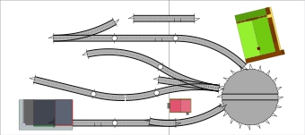

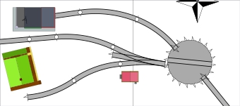

j'avance sur 2 idées. Là c'est des idées de gare / manoeuvre, petit, minimal, il pourra relier ça à son réseau d'une façon ou d'une autre.
40x80cm, donc plutôt transportable en train.
J'ai fait le plan sur un logiciel, avec des rails Fleischmann (petite rotonde, celles Märklin sont énormes... mais à mon avis je peux en faire une moi même à la main). Plan pas fascinant, mais de quoi faire quelque chose de pas mal à votre avis avec votre expérience ?
Aussi je dois vérifier quels rails il utilise lui, afin de pouvoir être sûr de la compatibilité.
Je me souvenais pas que le choix des rails était si compliqué. La clairement dans mon plan sur ce logiciel je n'ai pas pu connecter les rails, car j'ai pas de courbes assez courtes pour la sortie de rotonde par exemple.
