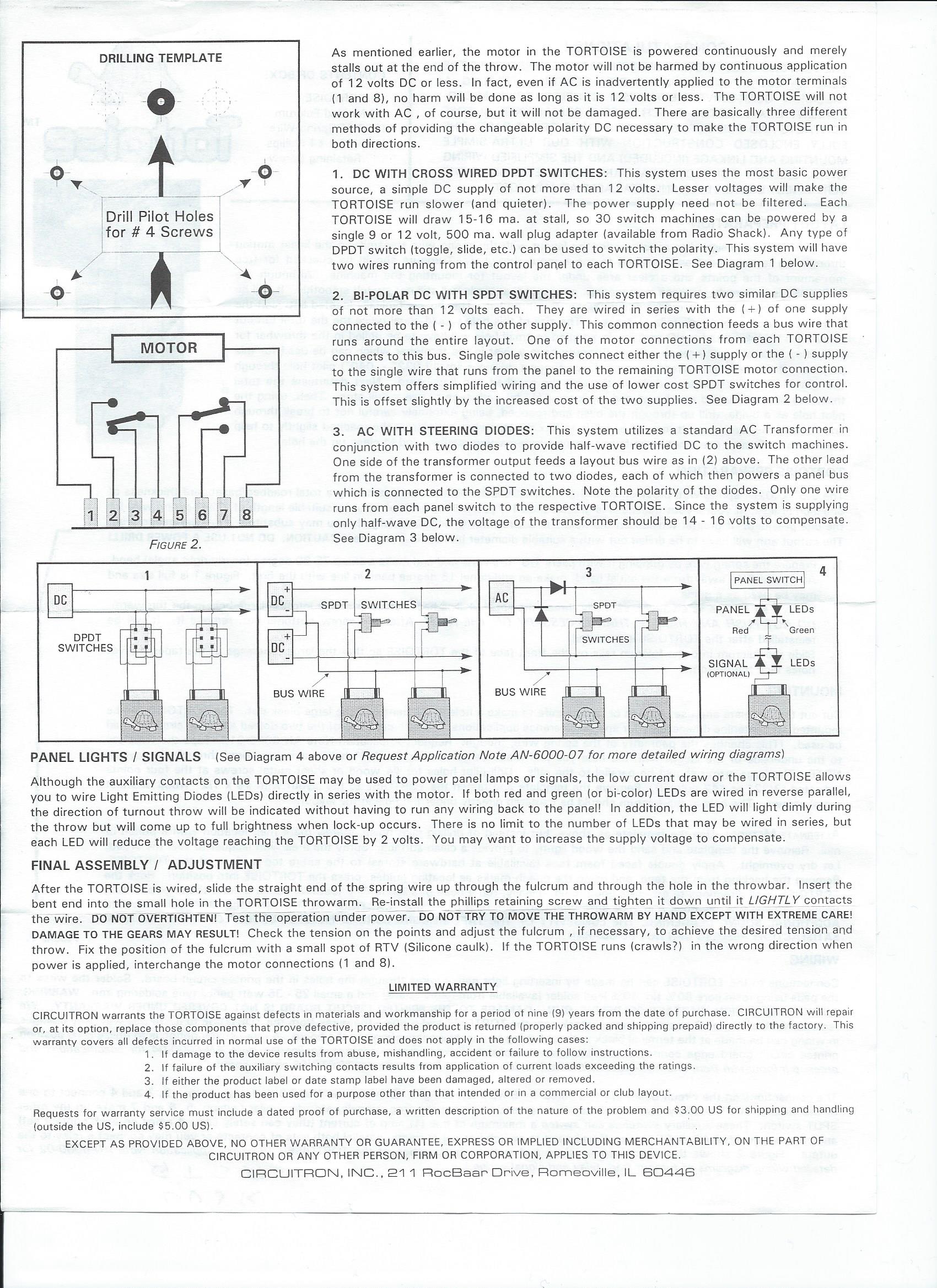

Ils n'en pas. De débattement est réglable. Si tu veux âtre plus précis, il suffit de rajouter des butées à ton mécanisme si tu veux limiter le déplacement.
Voici la notice
Tu peux cliquer sur les images pour les voir plus grandes.

Je ne vois pas l'intérêt la tige est très souple. Il te faut juste des butées pour limiter sont déplacement.
La souplesse de la tige est justement l'intérêt du système puisqu'elle permet de plaquer efficacement les lames d'aiguillage. Et comme il reste en tension ça ne bouge pas.
Dans ton cas juste une butée physique au bout de chaque déplacement
