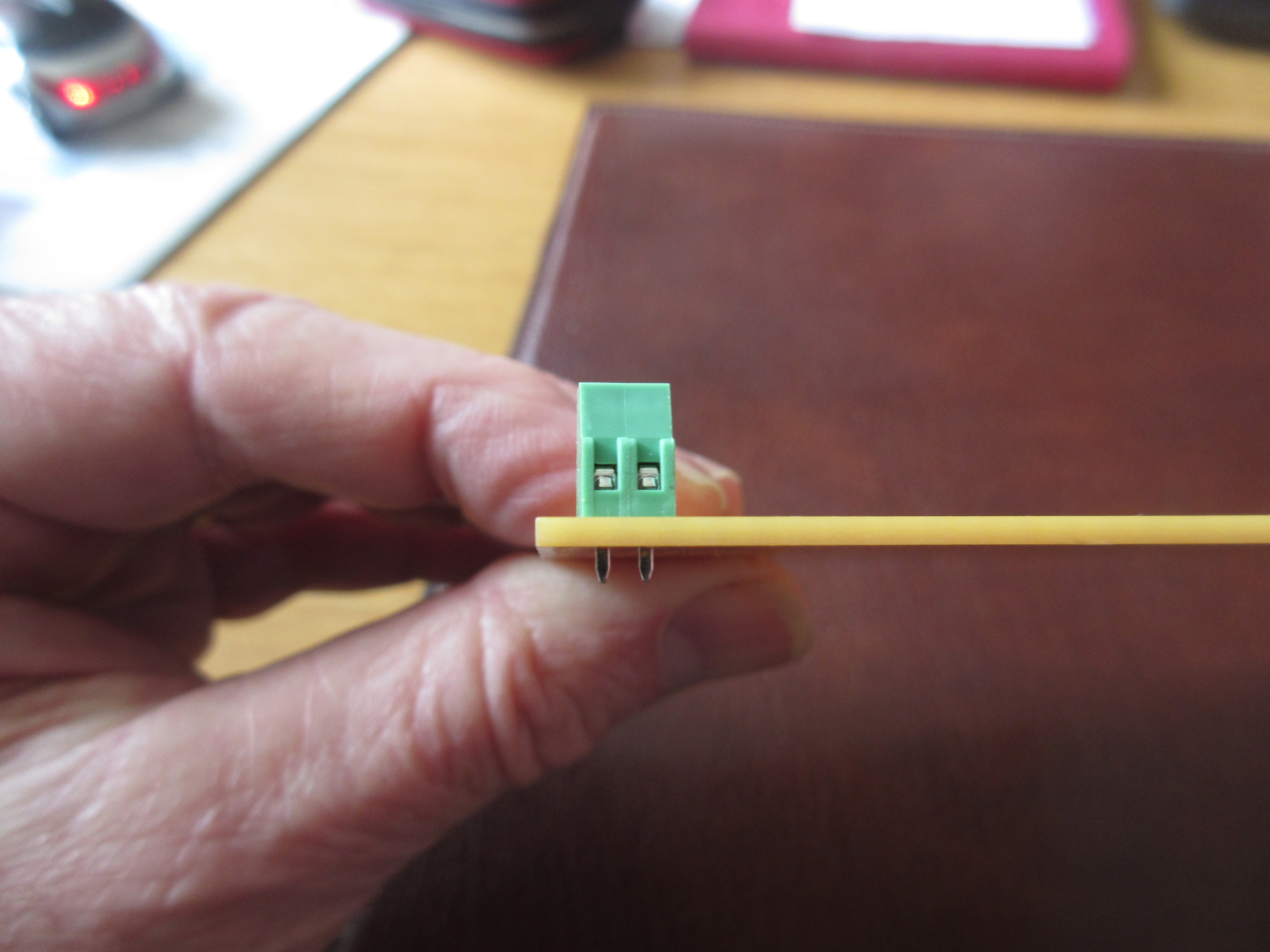

Pour que le bornier tienne correctement sur ma plaque dois je replier les griffes????
Autre question le fil de liaison Strap on le soude?
question idiote pour un spécialiste mais je n'en suis pas un!!!
voir photos

Les deux broches du bornier sont à souder (sans les replier). Un strap se soude aussi.

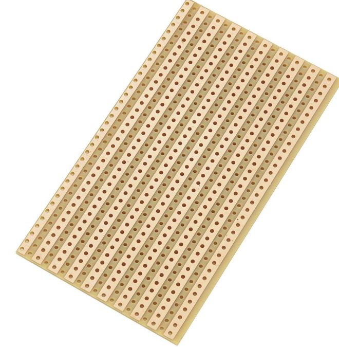

Quel est ton support ? ce genre de circuit à bande ?
Dans ce cas, tu places ton bornier en bout de platine. Chaque borne correspondra à une bande ( + ou -) et tu pourras venir y souder tes différentes leds.

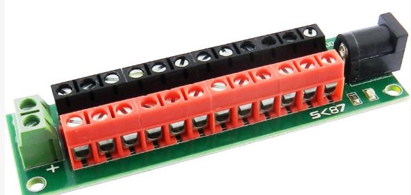

Si tu n'est pas un adepte de la soudure, tu as aussi ce genre de bornier à vis :

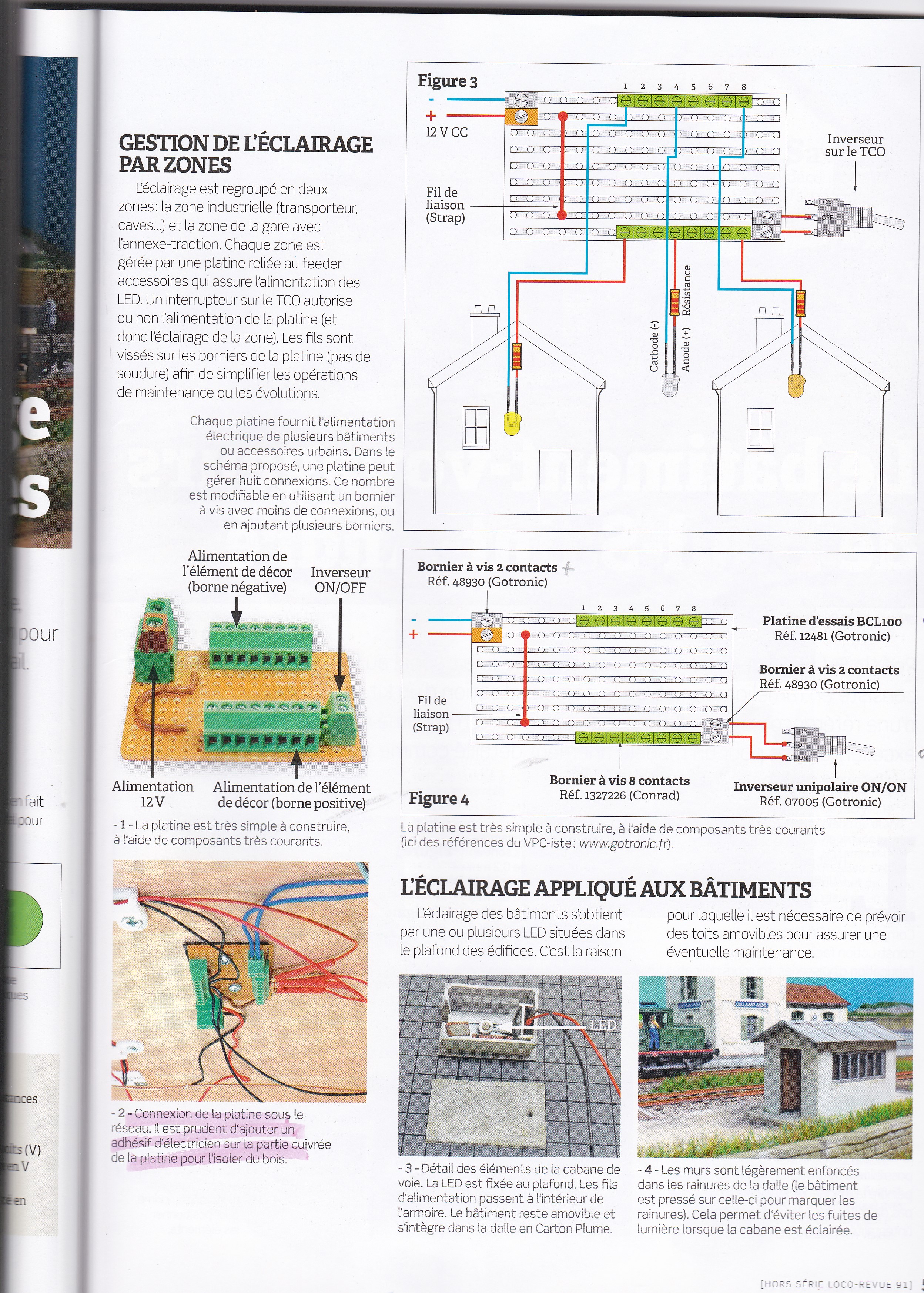

pour info ci joint le montage vu dans loco revue que je souhaite faire .Au niveau de l'achat des pièces j'ai suivi le plan
Il manquait juste le coté pratique et tu as parfaitement répondu à mon interrogation.
