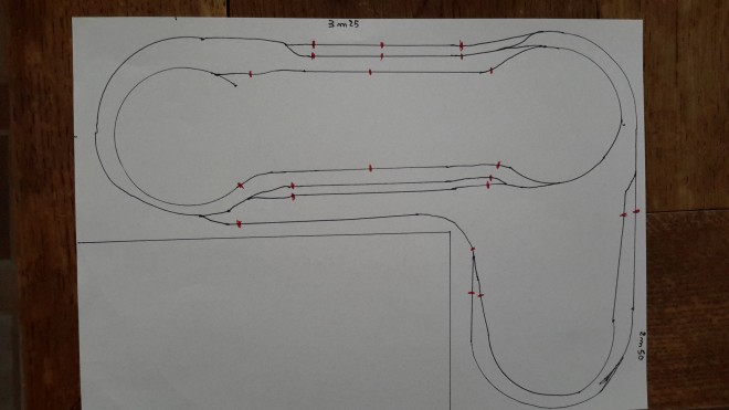

Messagepar sergio77
23 Avr 2024, 10:16
OK merci du conseil mais comme je suis nul en dessin je patine grave
combien on met de voie entre les blocs 'et il y a 2sortes de blocs :(
je met une photo du réseau en gros
z21 start ,2 x 10836, 14 x mp5,14 x electrofrog, 1 x 10819, 16 x detec
sergio77
Messages: 46
Enregistré le: 12 Mar 2024, 17:41
Re: contruction de mon réseau HO
Messagepar Nonodudu76
23 Avr 2024, 10:59
Partant de ce schéma, il n'y a aucune difficulté majeure pour le transposer dans Rocrail.
Il te faut réfléchir à donner des noms courts et parlant à tes objets en mettant le préfixe conventionnel à chaque. Cela facilite l'identification ultérieure.
Ci-dessous les principaux :
* bk_ : pour les blocs (exemple : bk_GV-V1 pour la voie 1 en gare)
* fb_ : pour les détecteurs (fb_bk_GV-V1+) pour le détecteur situé coté "+" du le bloc ci-dessus)
* sw : pour les aiguillages (sw_Aig-01)
pour les itinéraires, le routeur les nomme automatiquement sous la forme [bk01-]-[bk02+]
Tu peux aussi ajouter les flèches de sens aux blocs parcourus dans un seul sens pour éviter au routeur de créer des itinéraires dans les deux sens.
Lis, relis et rerelis bien le WIKI à partir du point 5.0 Le plan du réseau
