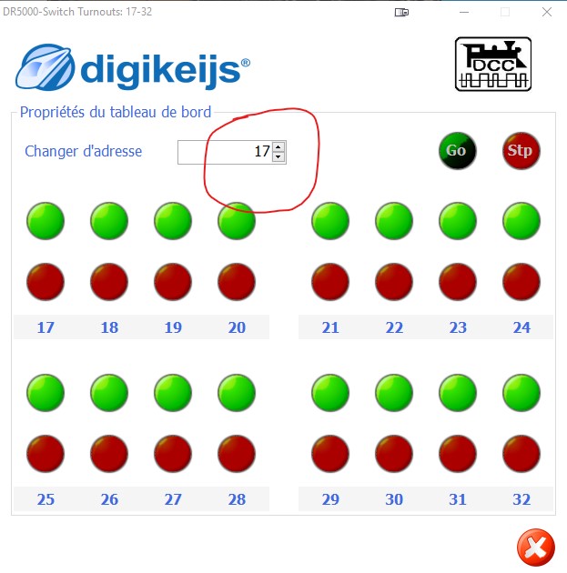

Messagepar Nonodudu76
14 Avr 2024, 09:25
C'est bizarre que d'autres aiguilles fonctionnent, puisque le but est d'attribuer au nouveau module une plage d'adresses non attribuées.
Après avoir appuyé sur le bouton de programmation du module, as-tu bien mis la nouvelle adresse avant de cliquer sur une commande (voir copie écran ci-dessous)?
Si c'est le cas, soit une seule aiguille bascule (celle branchée sur la sortie correspondante du module à programmer), soit aucune si la programmation n'a pas fonctionné.
Nono :dodo: :debout: :coucou:
