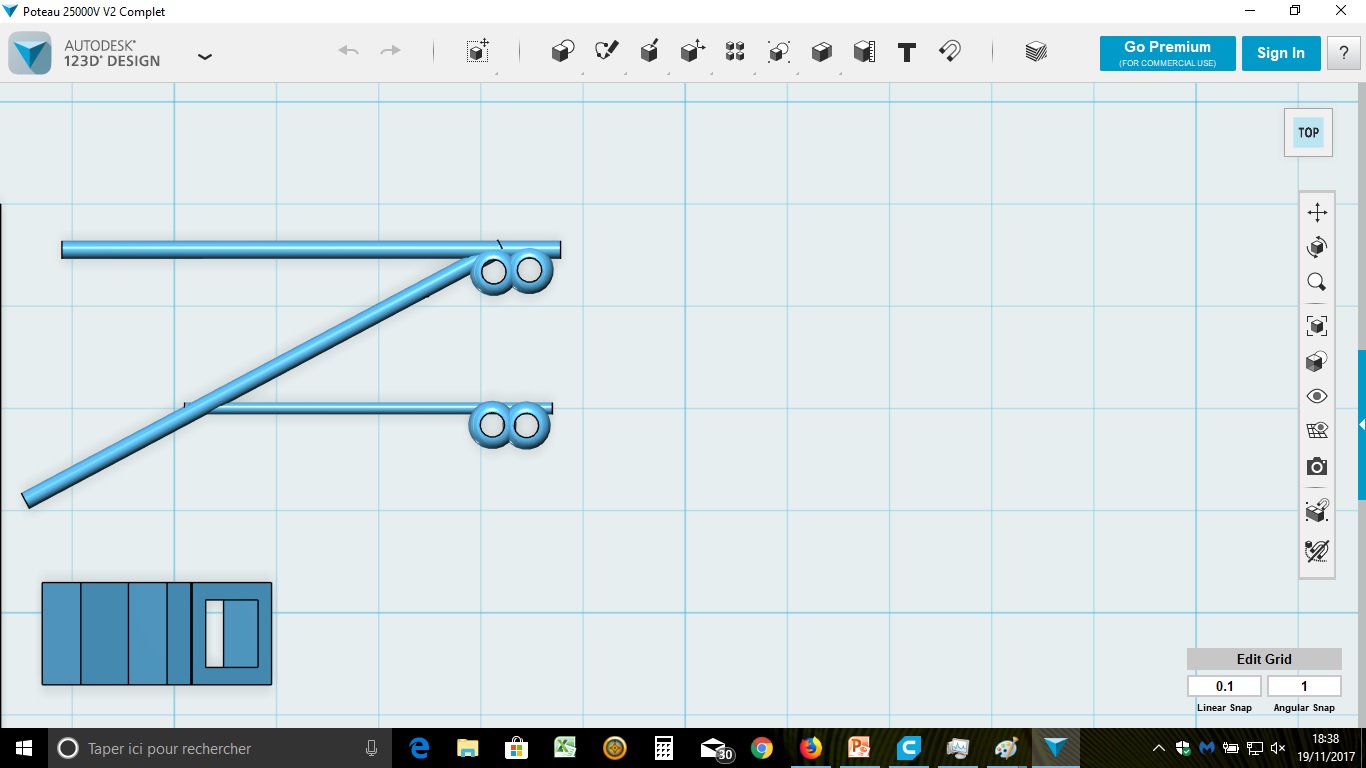

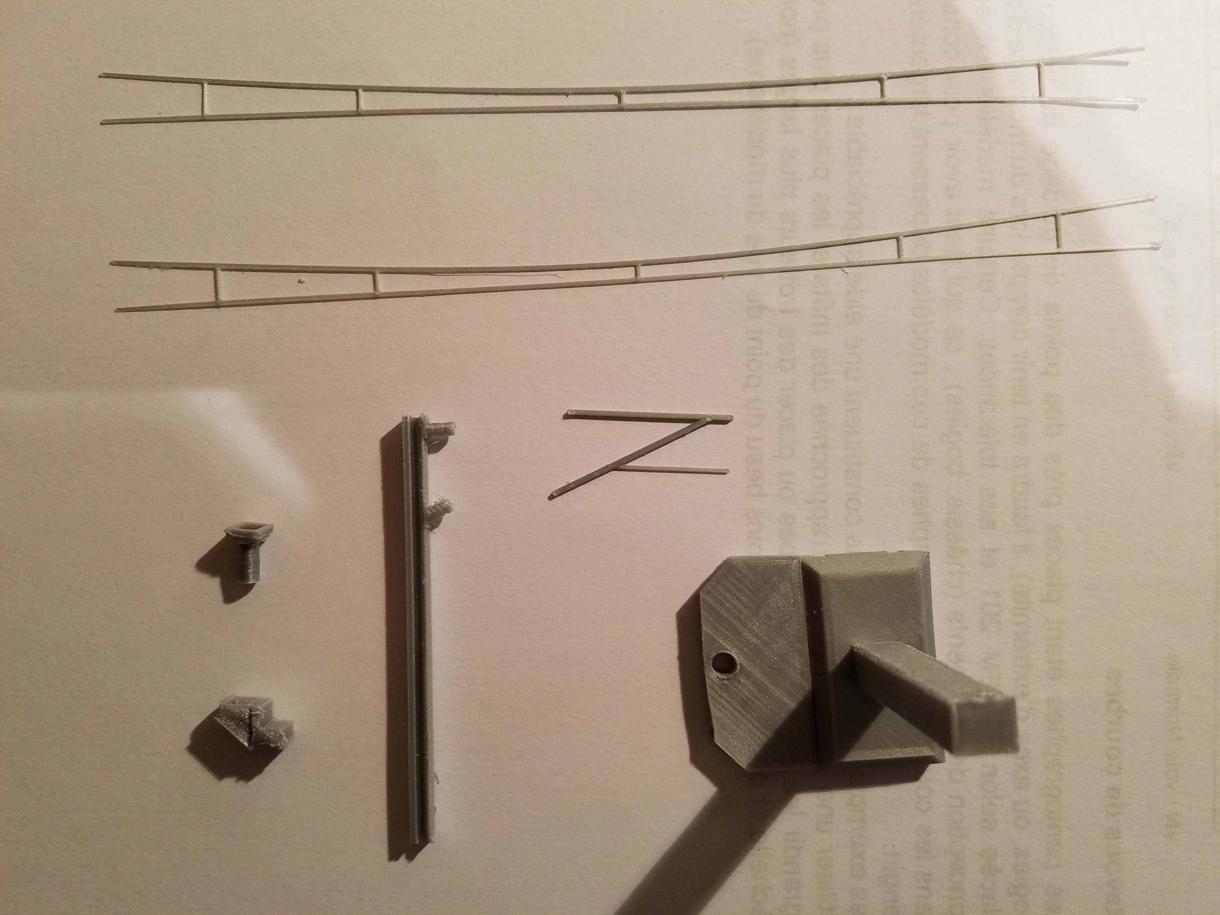

Quelques clics de souris plus tard et une petite heure d'impression , j'obtiens ça:
- un poteau avec une longueur plus importante de 7mm que nécessaire (on verra après pourquoi)
- des suspentes qui viennent s’encastrer sans collage dans les isolateurs (pour pouvoir les changer facilement en cas de casse
- des supports de mats : un pour mettre au sol et l'autre en équerre pour mon viaduc
- une caténaire (200mm de long)
- un gabarit de montage

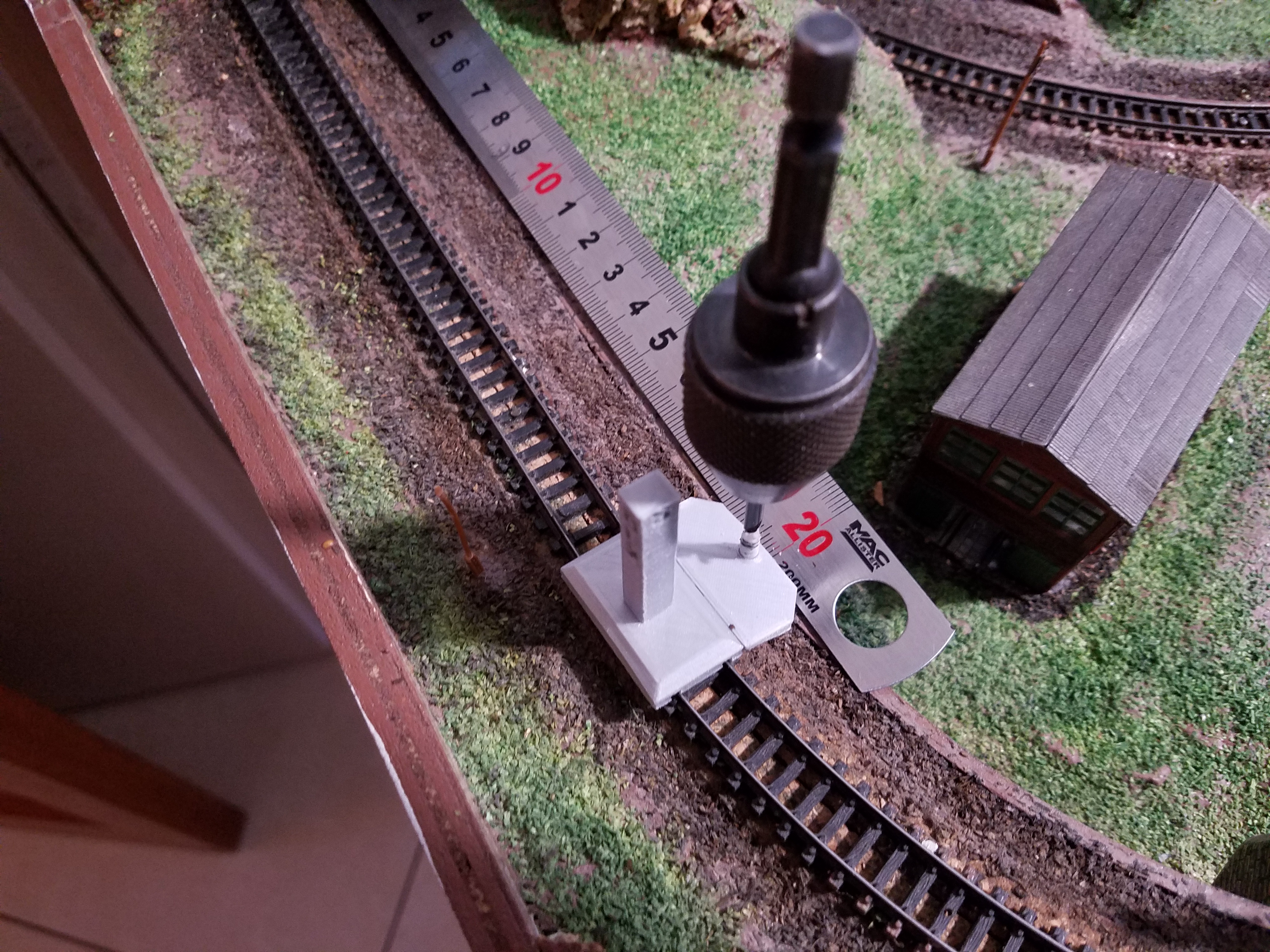

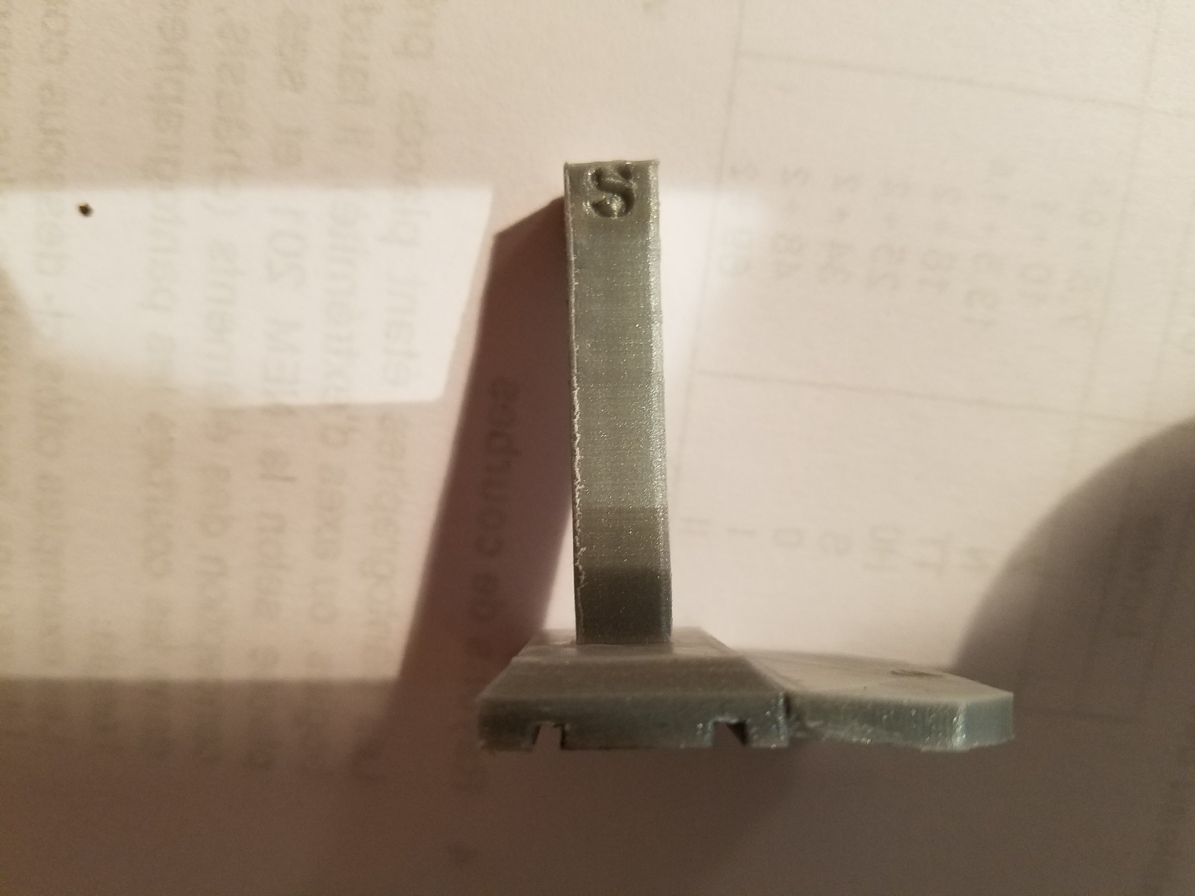

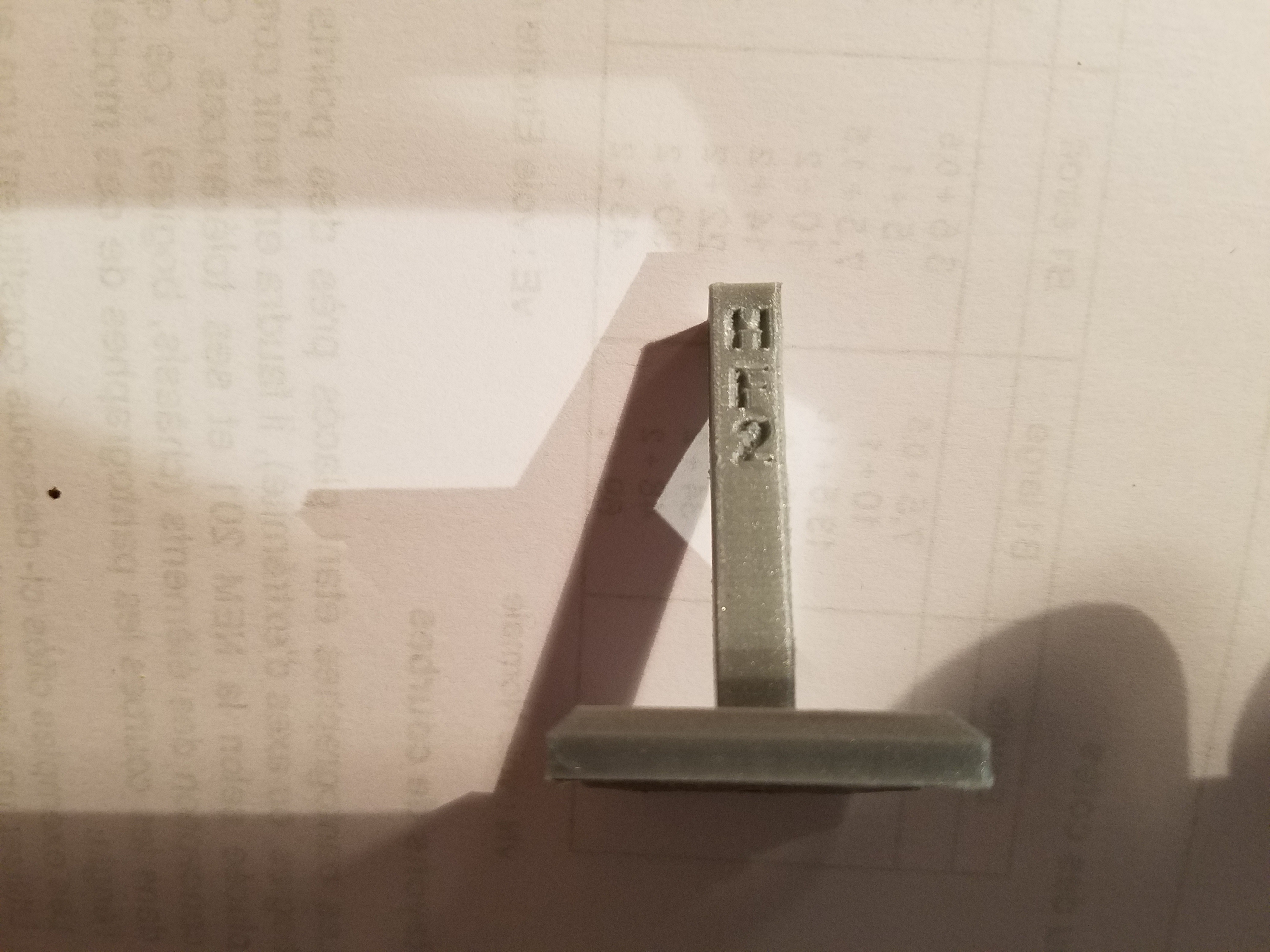

Le gabarit de montage est la pièce qui permets une mise en place facile de la caténaire. Il est basé sur les normes NEM 101,102,201 et 202.
Sa largeur (marquée par S) correspond au débattement latéral admissible à l'échelle.
Sa hauteur, par rapport au plan de roulement, est conforme à la norme
De même, un trou dans son socle permet d'être en dehors du gabarit:
Et maintenant, on teste:
On positionne un mat et on mesure de combien il faut le raccourcir:
Un coup de pince coupante et collage sur le support insére dans la planche.
Plus qu'à coller la caténaire à la cyano...
Ce n'est qu'un proto, mais je trouve le système prometteur. Le gros plus, c'est à mon avis le gabarit.
La caténaire et les supports de caténaire font 0.6mm de diamètre. Il faut donc, pour réaliser cela, une machine précise et équipée d'une tête de 0.25mm.

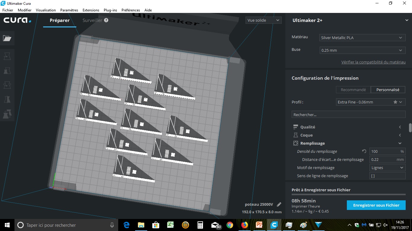

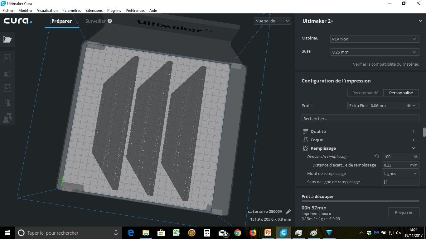

Ce matin, j'ai commencé à lancer des impressions pour équiper l'ensemble de mon petit réseau.
Comme le logiciel de gestion de l'imprimante calcule le prix des pièces imprimées, je me suis permis de comparer avec le prix de la caténaire Viessmann, puisque c'est celle qui m'a un peu inspiré le design de la mienne.
Pour les poteaux:
Le prix (en bas à droite) est de 0,45€ pour 10 poteaux, soit 0,045€ du poteau.
A comparer au 4 à 5€ pièce sur différents sites (5.99€ chez Conrad)
On continue avec la caténaire:
On est rendu à 5 centimes d'euros pour environ un mètre de caténaire.
Pour un tout petit réseau comme le mien, c'est une économie globale d'environ 1000€.
On amortit vite une imprimante perso dans ce cadre, non?

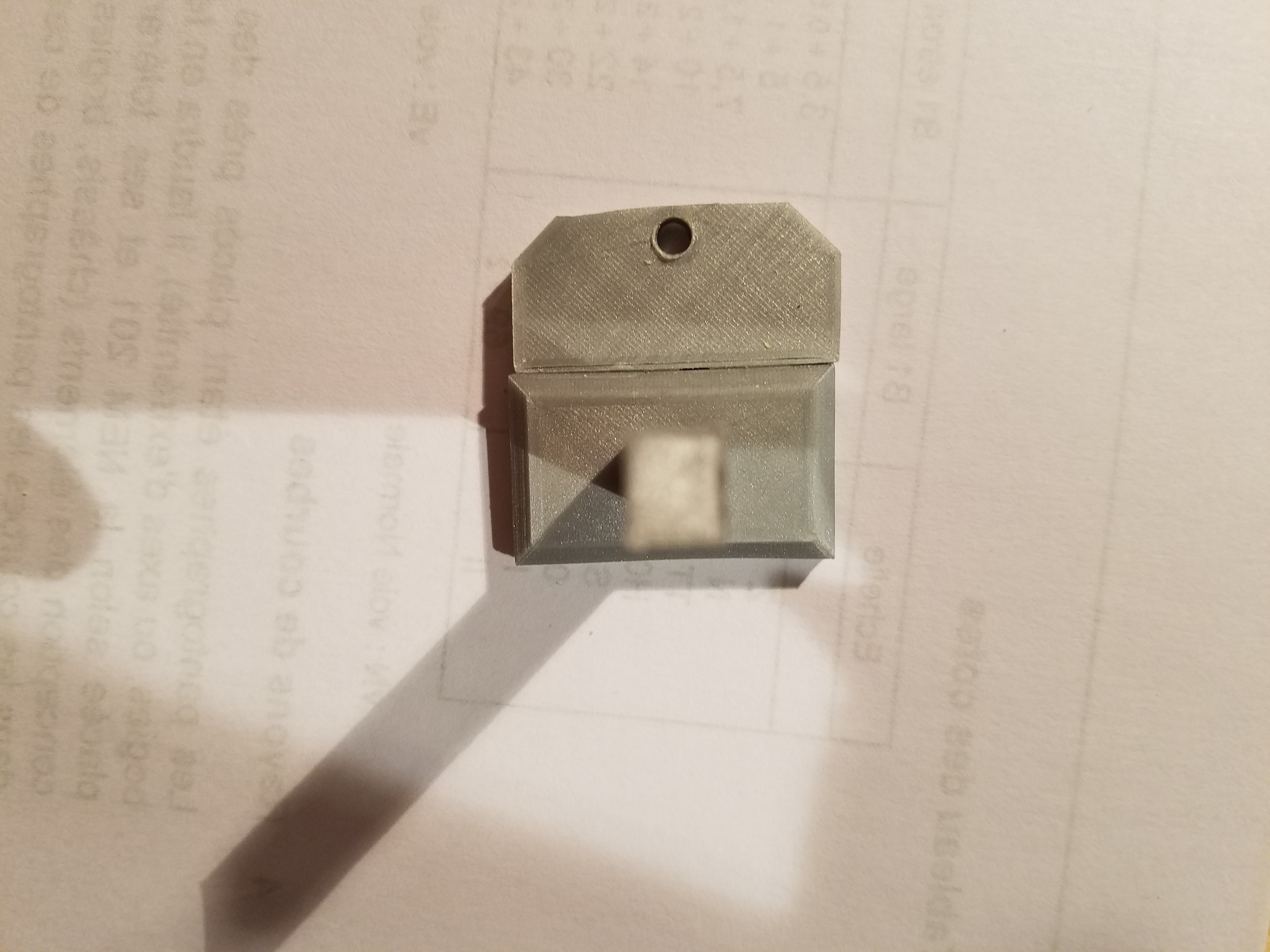

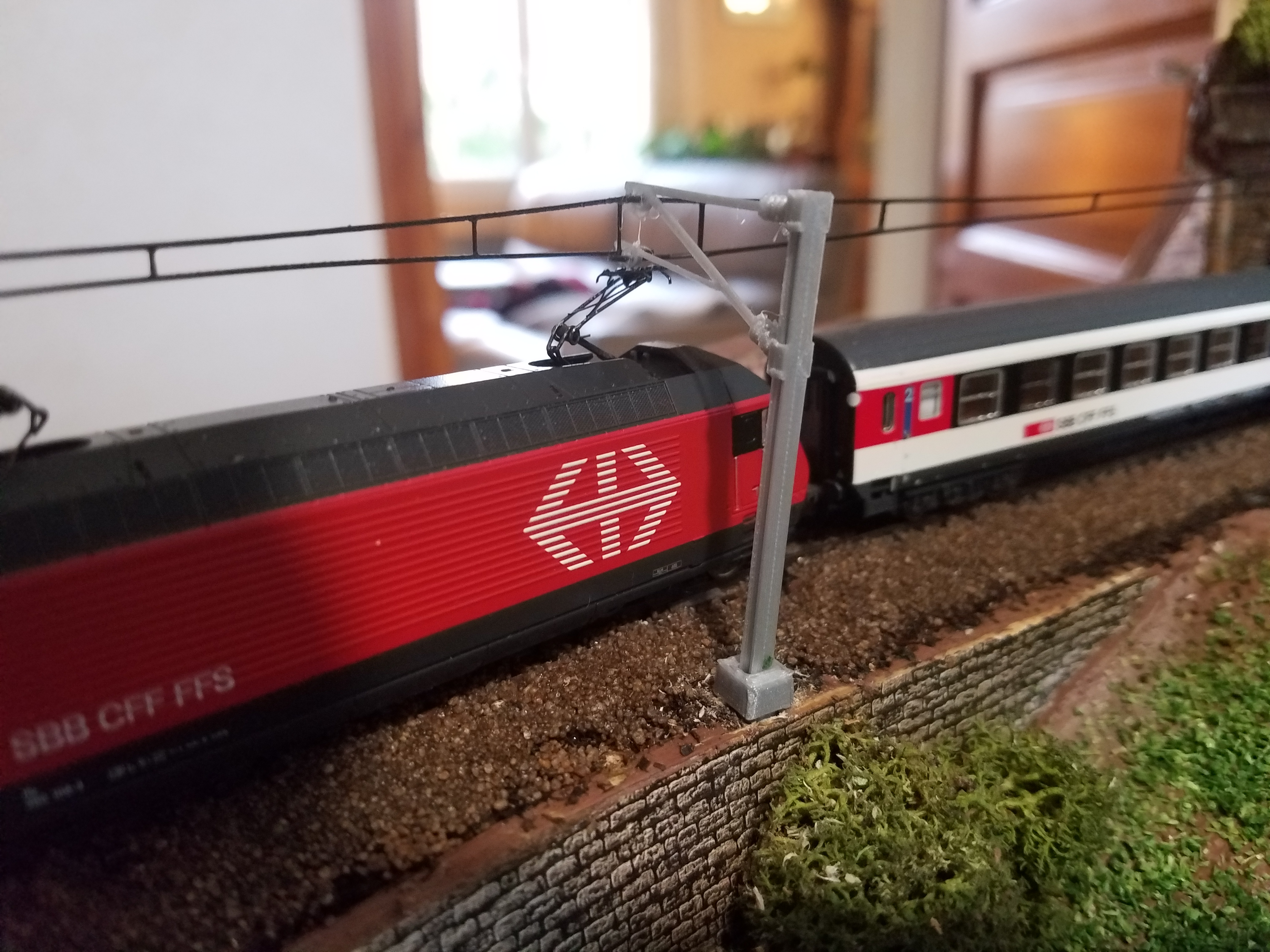

Lors des essais de montage, il apparaît qu'il est délicat de mettre en place la caténaire, du moins avec deux mains gauches.
On va donc modifier les supports. Je vous mets la num, car le trou fait 0.7mm de diamètre et cela devient difficile de faire des photos.
J'en ai profité pour imprimer la caténaire en noir, cela est plus joli à mon goût:

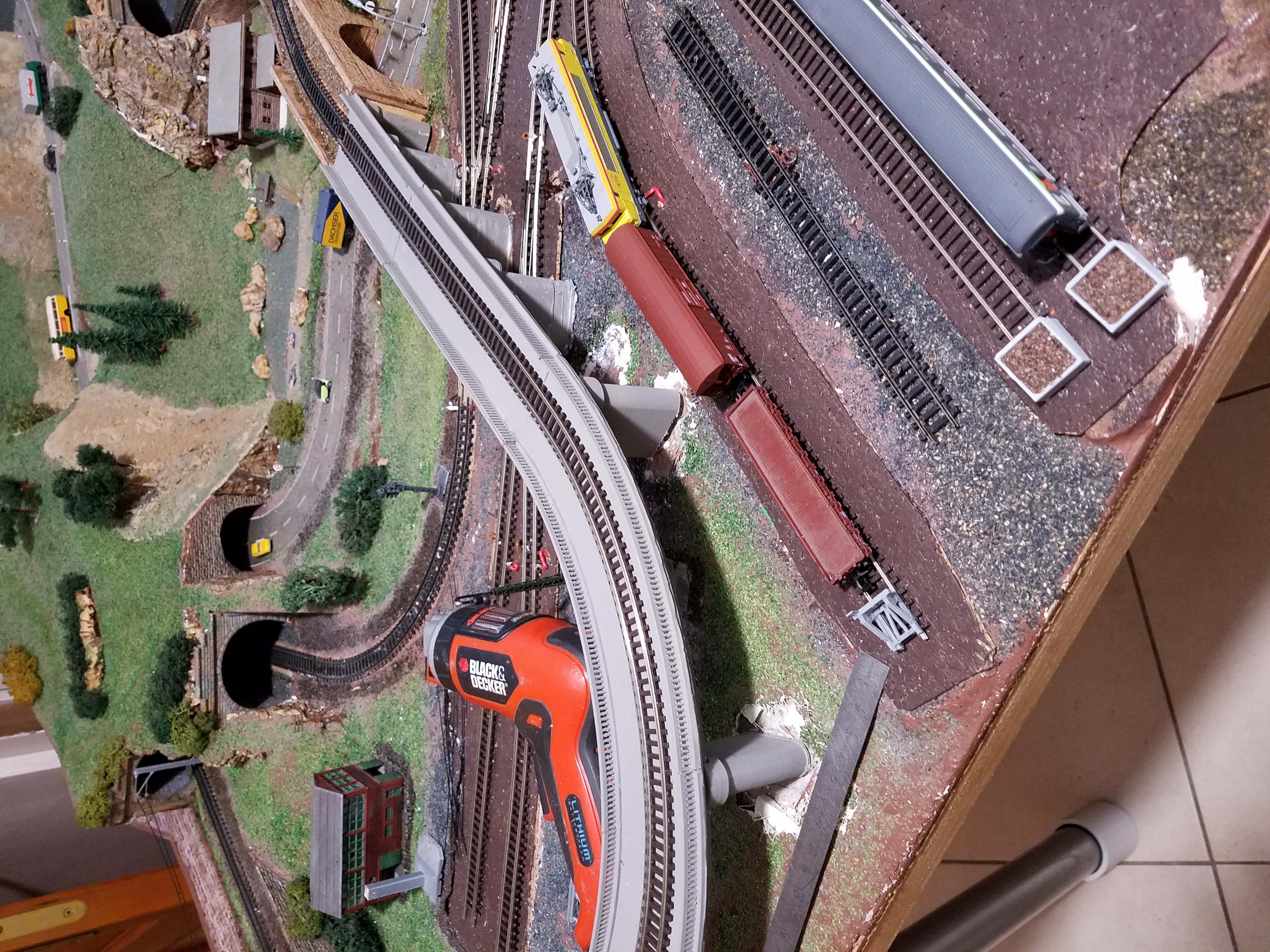

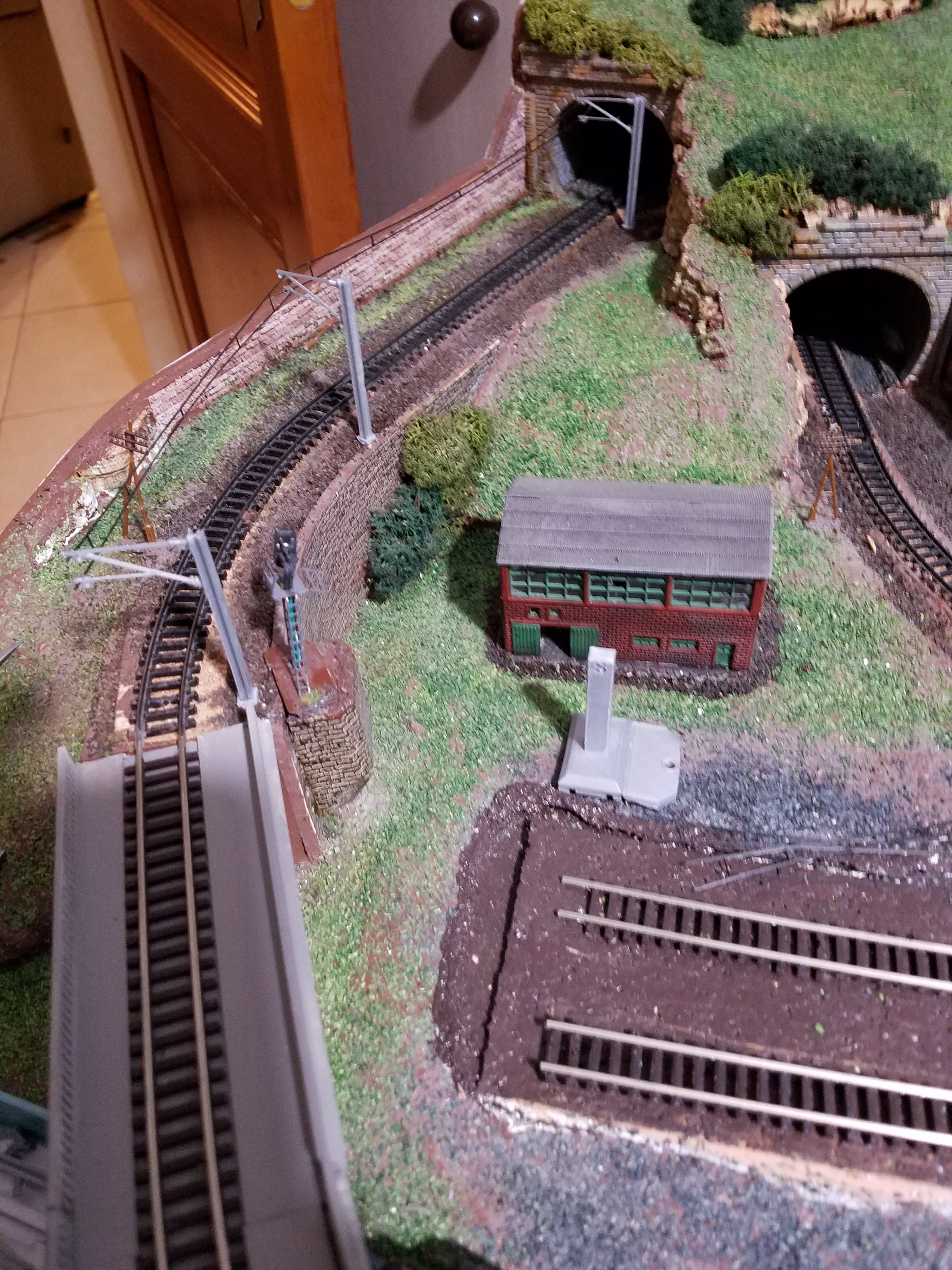

Puisqu'on est dans ce coin de mon réseau, vue d'une partie de mon viaduc, refait par élément, comme un kit, également en impression 3D:
Si quelqu'un sait pourquoi certaines photos se retrouvent à 90°, je suis preneur de l'explication.

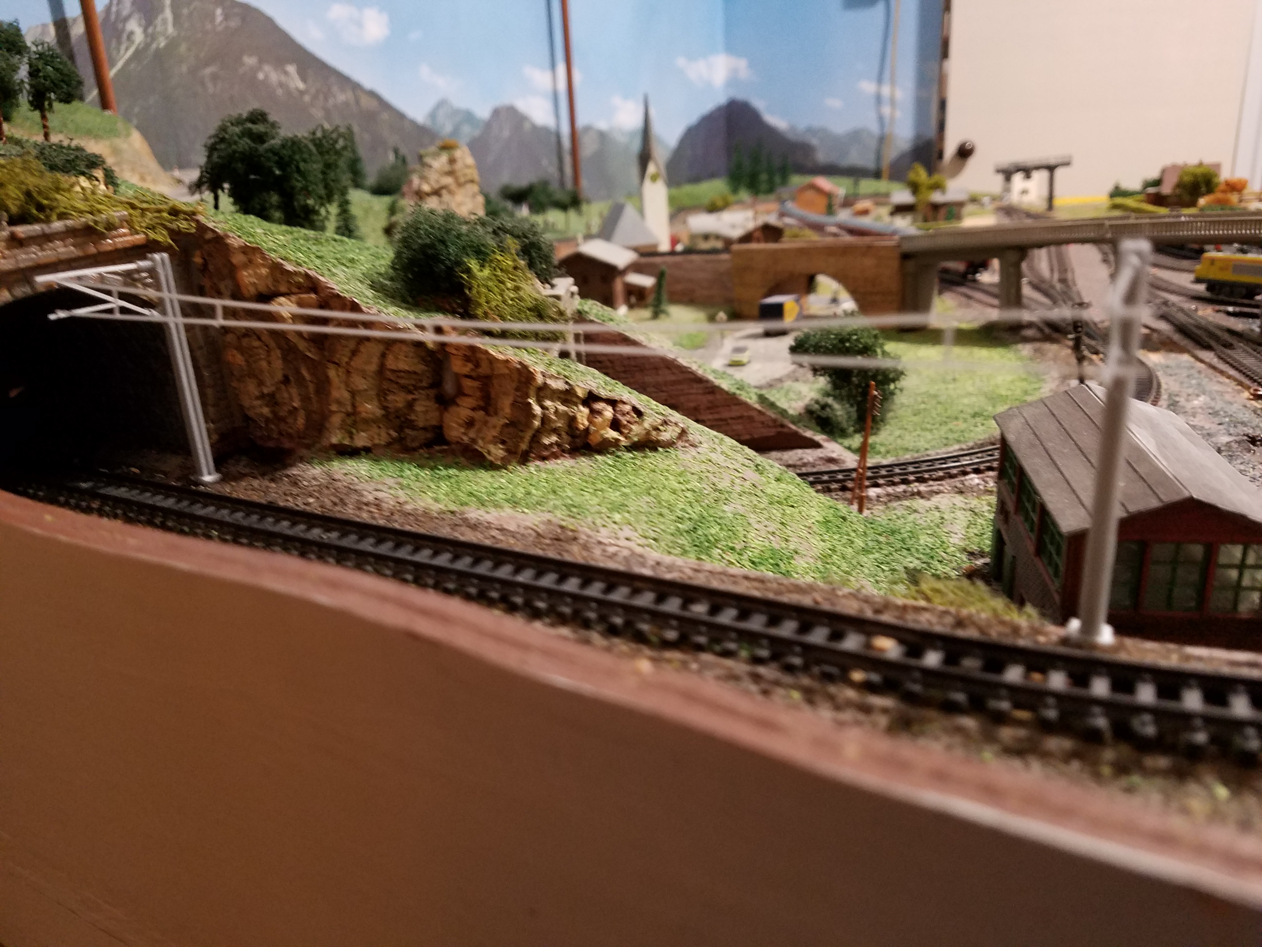

Avec tout ça, on place ses caténaires à la hauteur qu'on veut (NEM 102 - 4mm chez moi pour des problèmes de trucs qui gênent dans les tunnels), on enfile les caténaires, sachant que les 190mm sont prévus pour être recoupés à 100mm, un point de cyano et un coup de ciseau pour raccourcir les caténaires passées "par les trous".

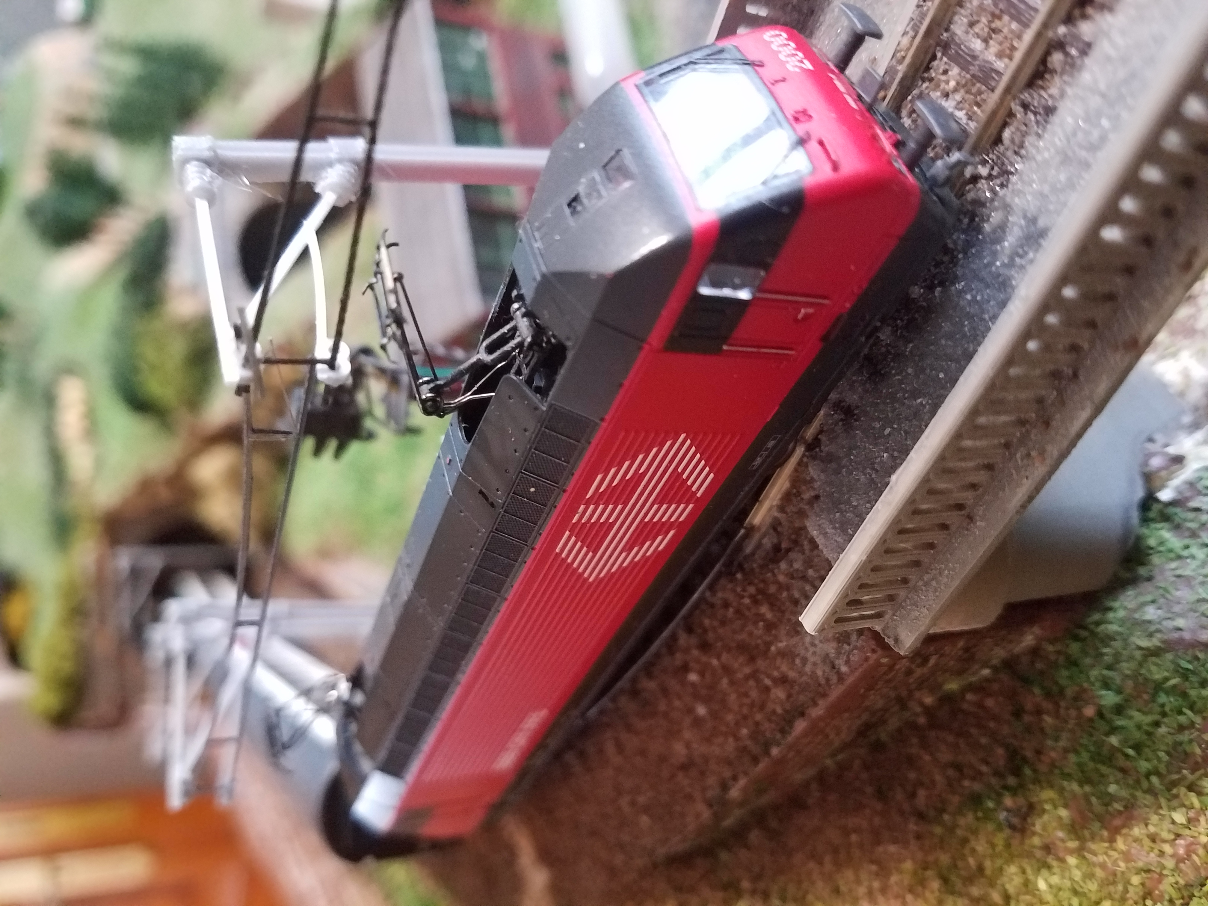

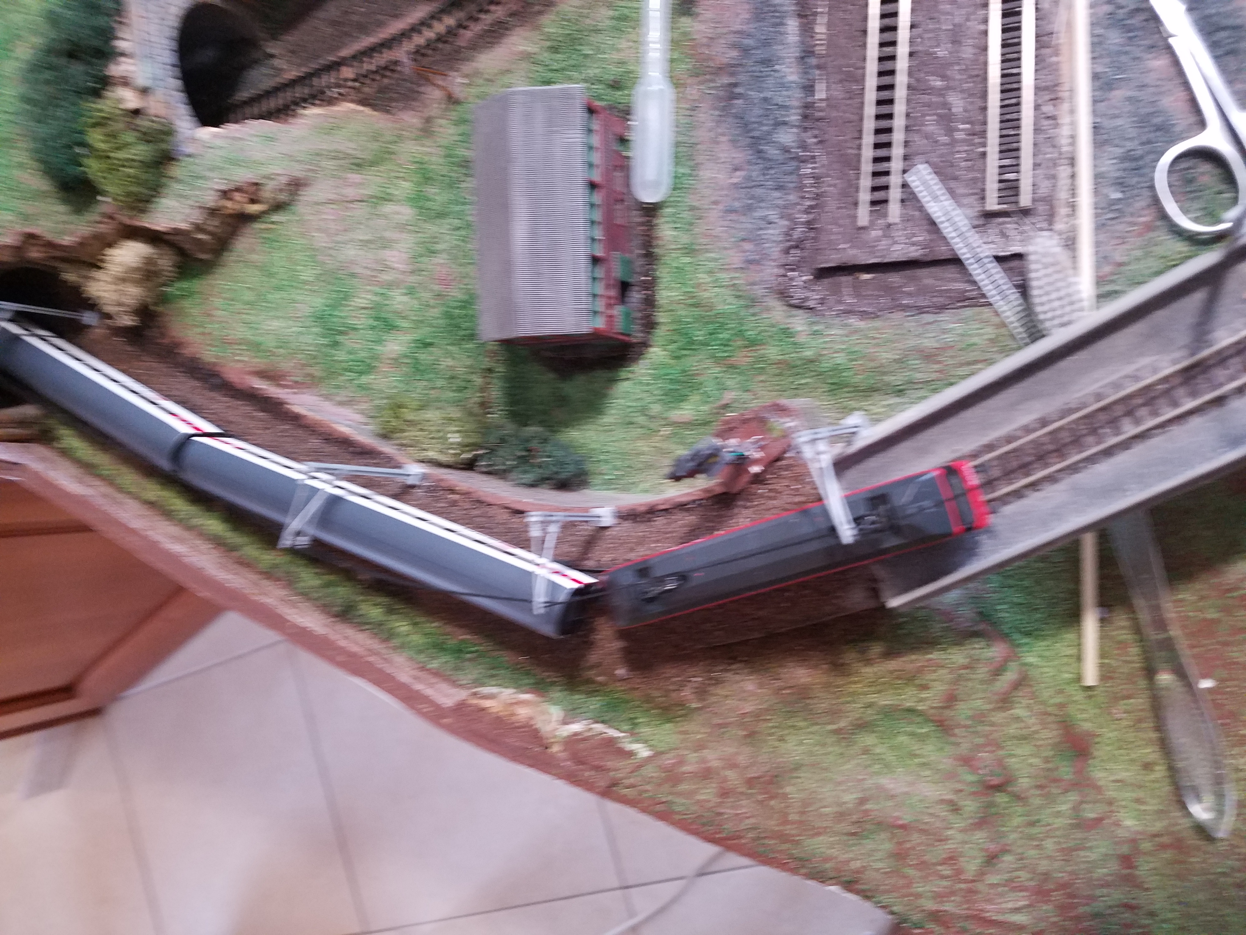

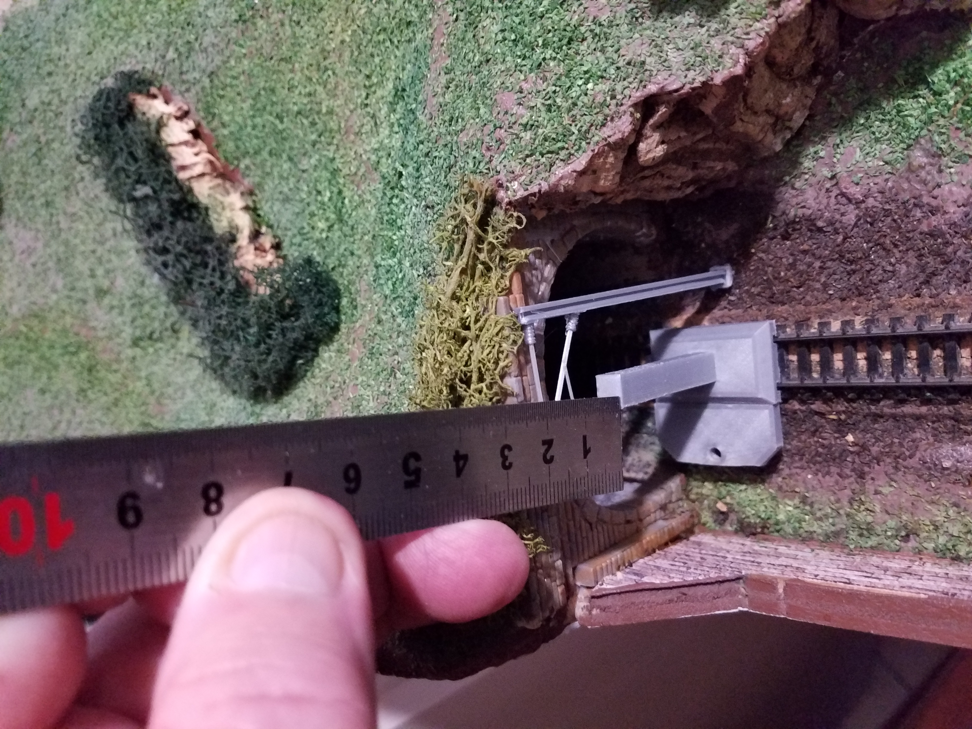

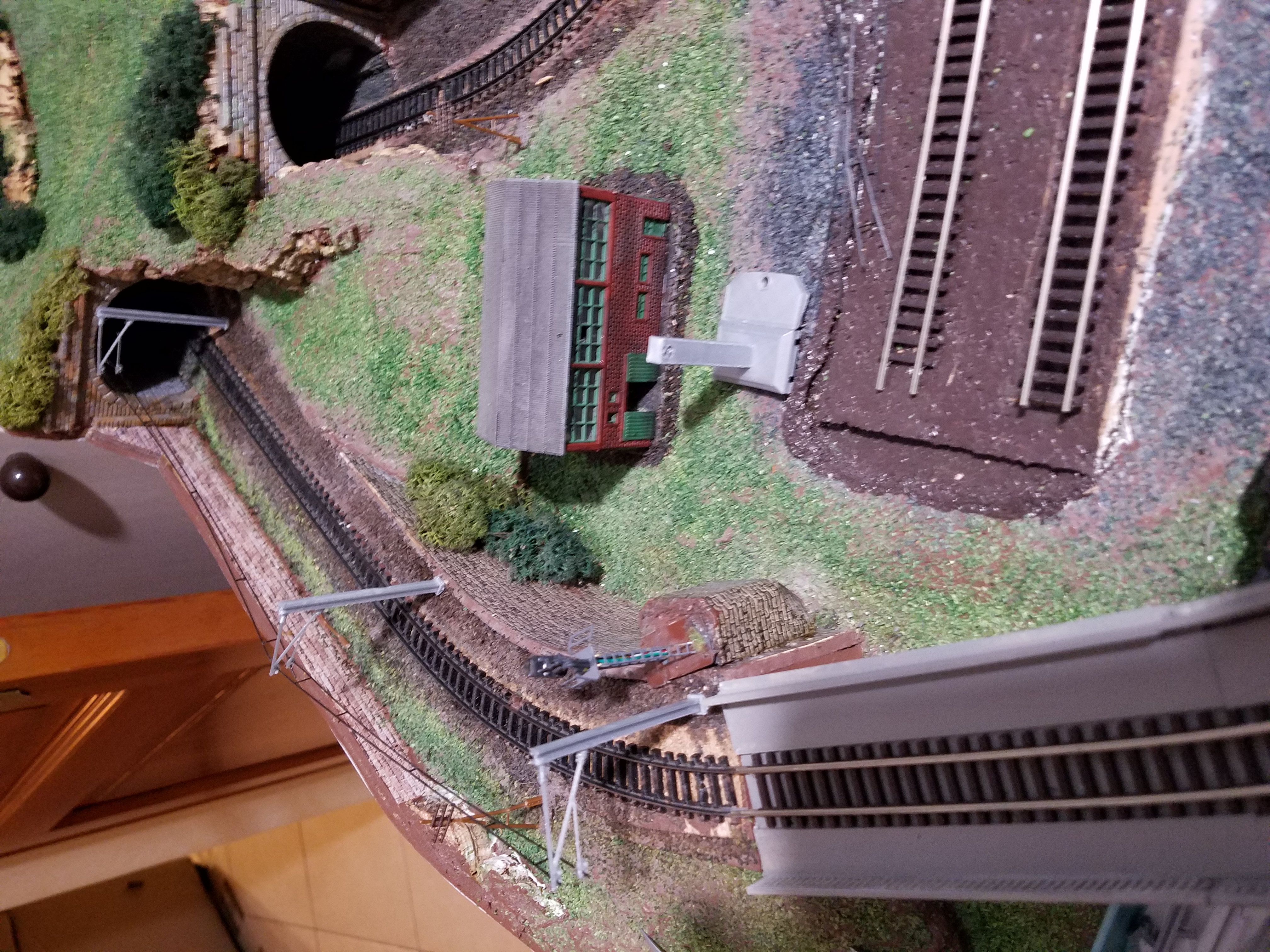

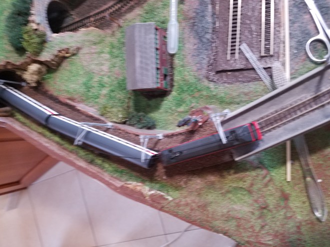

En photo:
Sur les photos (pas terribles), on voit une caténaire en ligne droite avec un entraxe de 190mm suivi d'un viaduc en rayon R1 (en N) qui oblige à un entraxe de 100mm.
Sur la première photo, l'écart entre la caténaire et le panto est de 2mm, mais avec le grossissement, cela semble très écarté.
J'espère que c'est maintenant plus clair.

Tu as raison, on est un peu aux limites, pas forcément de la 3D, mais de la techno FDM (fusion de matière). Je bosse avec la plus petite buse montée sur les Ultimaker qui est une 0.25mm. Un site belge vend une buse de 0.15mm, mais à 35€ avec les frais de port, plus les risques de bouchage du truc rapidement, j'ai pas trop envie de tester.
Par rapport un une construction en scratch, vraisemblablement pas plus cher, il y a surtout la rapidité de mise en œuvre: une fois sortis de l'imprimante, tu emboite et colle tout ça et zou. J'ai posé, à titre de test (photos au dessus) un peu plus d'un mètre de caténaire complète en une grosse demi-heure.
Maintenant, je vais tout virer pour travailler l'aspect visuel: la caténaire en noir est une mauvaise idée car elle attire trop l’œil. De même, je vais mettre un petit coup de peinture sur les isolateurs et mieux les ébavurer. Les poteaux sont imprimés avec un filament qui donne un aspect métallique, ce qui est aussi une mauvaise idée car cela fait encore plus plastique: je vais les imprimer en gris mat.
