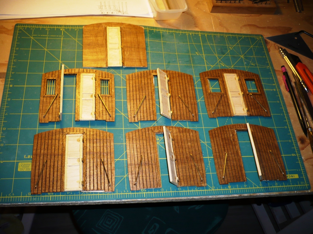

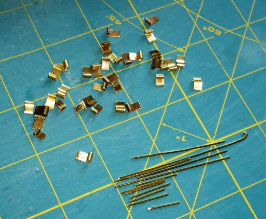

Les charnières de mes portes fourgon ne me satisfont pas.
J'ai donc repris la technique éprouvée sur mes autorails De Dion des TC.

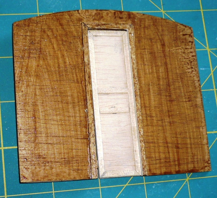

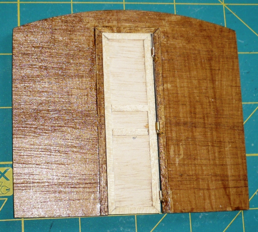

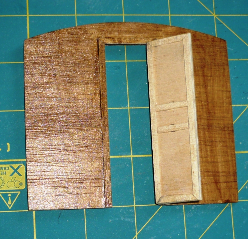

Equipement de la porte d'intercirculation entre la première et la troisième classe :
porte ouverte, on voit rien
porte fermée, on voit les gonds
de l'autre côté, on voit rien
Alors fabrication en série des 36 gonds nécessaires à l'équipement des 12 portes :
:mort:
les charnières seront fabriquées en fil de 8/10° avec les petits bouts que je conserve. Il y en a largement assez !
Cordialement. JLS

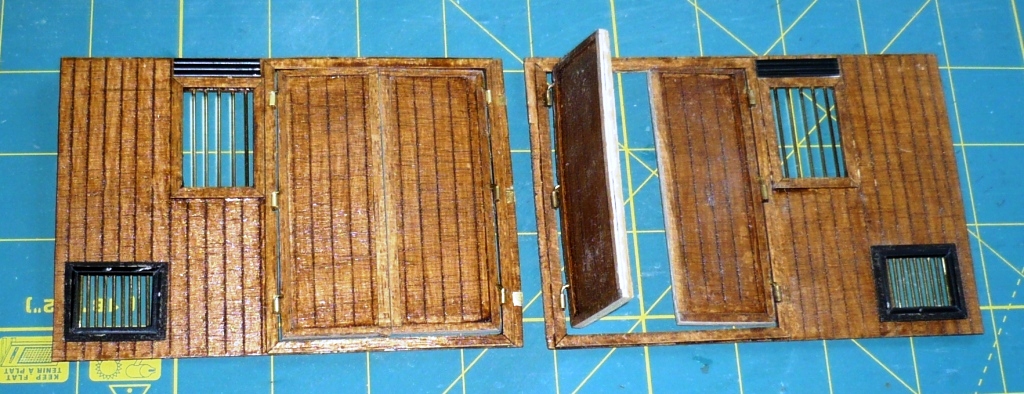

Reprise des charnières des portes fourgon :
Ce n'était pas très facile car les portes et les montants étaient déjà assemblés. Il a fallu entailler sans casser ! :siffle:
Mais ca valait la peine de le refaire.
Pour les autres portes ce sera aussi long, parce qu'il faut faire les portes par la même occasion, mais nettement plus aisé car les charnières seront dissimulées sous les parements des portes et des cloisons, au montage.
Cordialement. JLS

Et avec ces huit là ca fait douze. Le compte est bon !

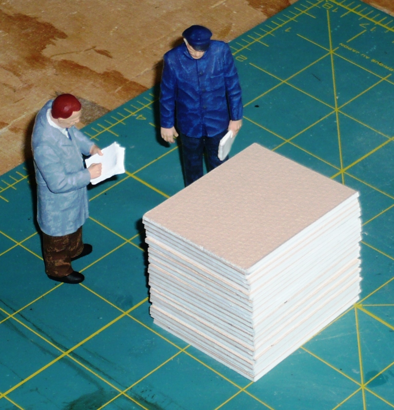

- Késako ? :gne:
- ben c'est pour fabriquer les sièges ...
- mais j'avais demandé des lattes de Samba !
- oui, je sais, 15 lattes par siège x 48 sièges x 4,2 par latte ça faisait plus de 30 mètres sans compter les frais d'envoi...
- faut c'qui faut !
- ... et 720 coups de scie en plus ! :siffle:
- et ça c'est quoi ?
- du composite gratuit
- ducon pozit ? :gne:
- voui, ma femme allait le jeter, elle n'en a plus besoin. J'ai pensé qu'on pourrait le recycler ....
- et comment je fais pour que ça ressemble à du teck ?
- ben, tu passes une couche de lasure, on verra bien ! :ange2:
- et les piètements, on les fait comment ?
- tu trouveras bien une solution ...
- mais ...
- excuses moi, j'ai un dossier urgent à régler avant ce soir ...
- mais, mais ...
- non, mémé ne viendra que la semaine prochaine. Allez, salut :coucou:
Cordialement. JLS

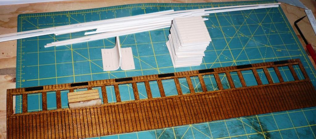

Revenons à nos moutons...sss :
Les 40 banquettes de 3ème classe sont gravées. Deux sont pliées et collées dos à dos et le prototype a reçu une couche de lazure.
Résultat : c'est acceptable car après séchage la lazure a complètement rigidifié le matériau dans sa position pliée. De plus elle lui donne une teinte "bois clair" (au lieu de rose), avec trait de gravure presque noir, qui sera renforcée par une seconde couche de lazure.
Pour le piètement, c'est ma corbeille qui m'a fourni la solution :
un "déchet" de ce matériau, d'environ 2 mm de large, quoique pliée en tous sens, n'a pas cassé, contrairement au PVC de 2x2 (rigide ou expansé) qui casse avant d'être plié à 90°. J'ai donc découpé des bandes de 2x2 mm bien nettes qui serviront de piètement après coupe, pliage approprié et lazure. En effet, ces banquettes en bois étaient montées sur piètement également en bois.
