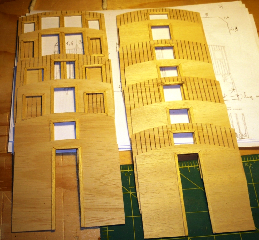

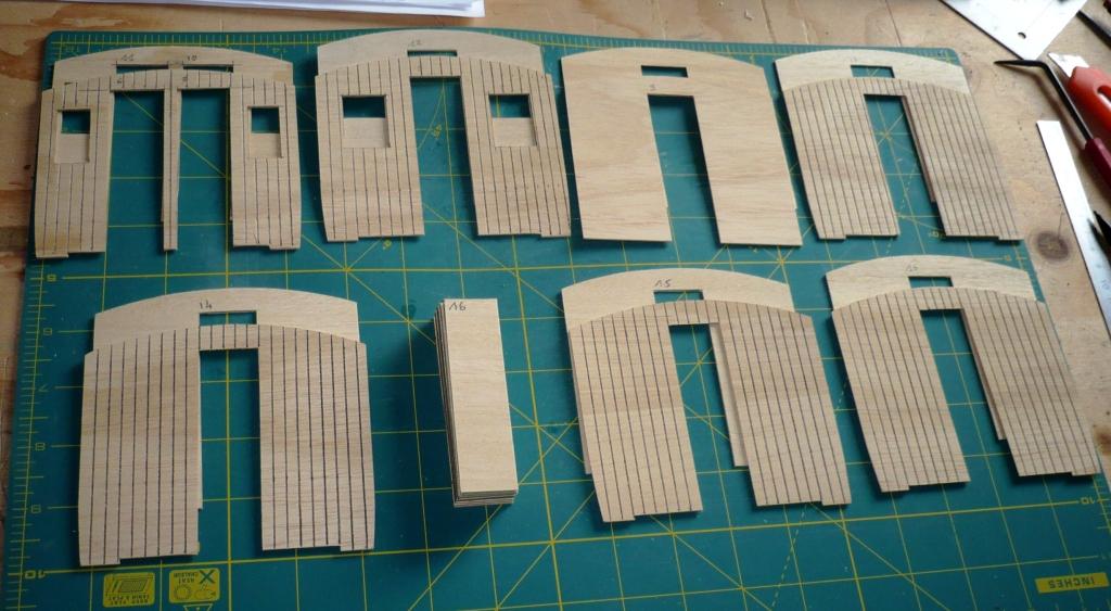

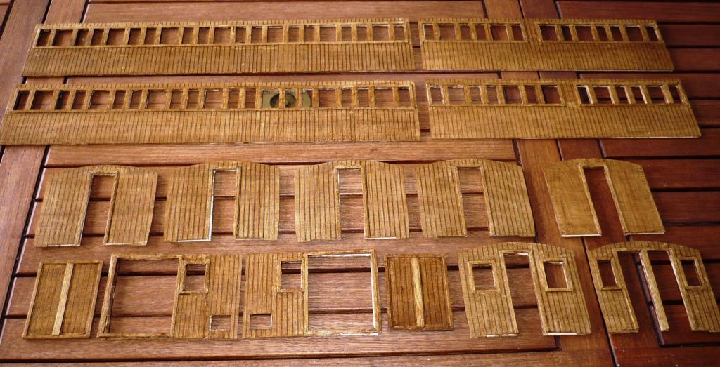

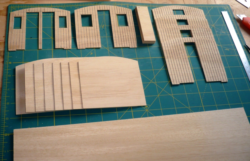

Mise en fabrication des parois d'extrémité :
c'était hier soir à cause de l'indigence des programmes télé :malade:
On finit ce matin :
Cinq parois pour l'ABDf, dont une cloison entre la première et la deuxième classe
et seulement deux extrémités pour le Bf.
Pour cette voiture il faudra prévoir des entretoises afin que les parois latérales ne vrillent pas trop :siffle:
Cordialement. JLS

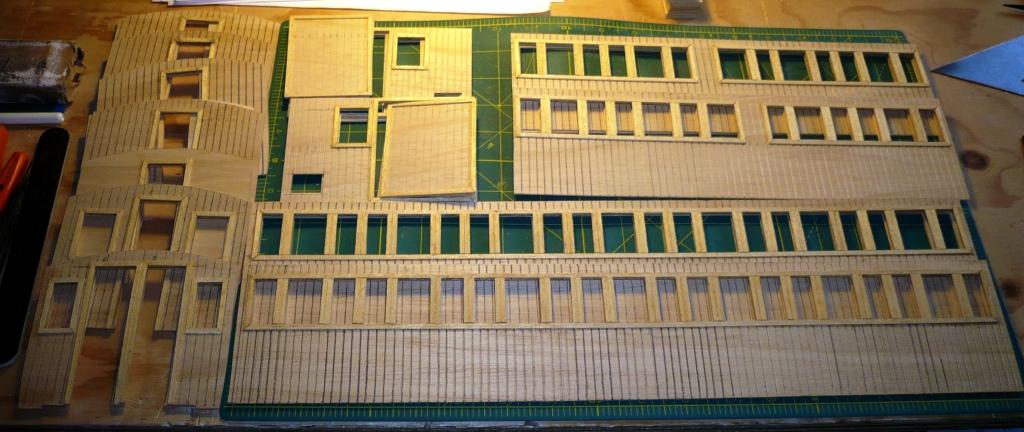

Pose des entourages de porte (intérieur et extérieur) et de baies :
Reste les élévations à faire ....
demain :ange2:
Cordialement. JLS

31 Oct 2018, 18:33
Fini !
Des entourages de 2mm eussent été d'un meilleur effet mais comme mes réserves n'en comptaient point j'ai fait avec du 3mm. Il en faut quand même presque 10 mètres ! :rhaaa:
L'avantage c'est que maintenant les baies sont parfaitement rectangulaires
Cordialement. JLS

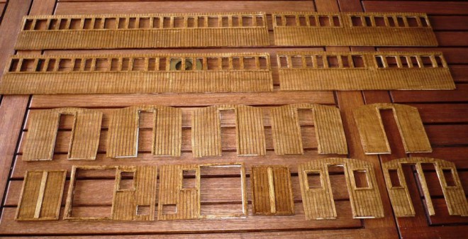

01 Nov 2018, 14:54

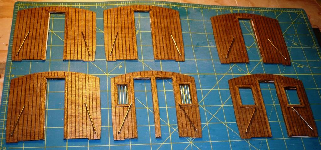

Une première couche de lazure claire hier soir avec passage sous presse toute la nuit pour éviter les mauvais plis ....
Une seconde couche de lazure ce matin, puis photo avant remise sous presse pour 24 h :
La table est en vrai teck huilé et les parois ont été posées dos à dos (paroi intérieure au dos de paroi extèrieure) ce qui explique la présence de plages blanches entre les deux parois. Un léger voile de rouge sera sans doute nécessaire avant montage final.
La couche finale de lazure (pour faire "briller" un peu plus et pour traiter les endroits qui manquent de couleur) sera effectuée au pinceau fin, caisses montées, parois collées entre elles.
Cordialement. JLS

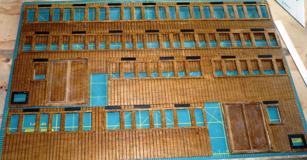

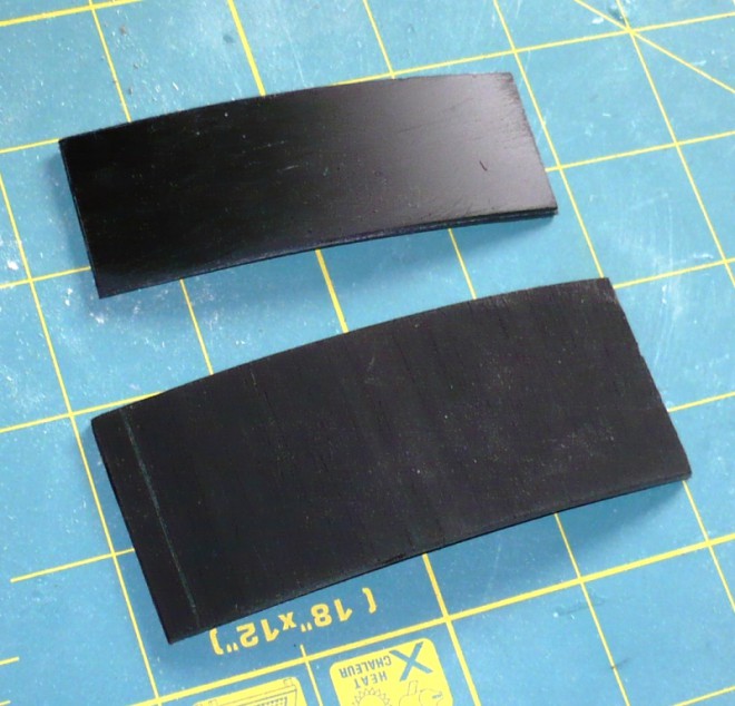

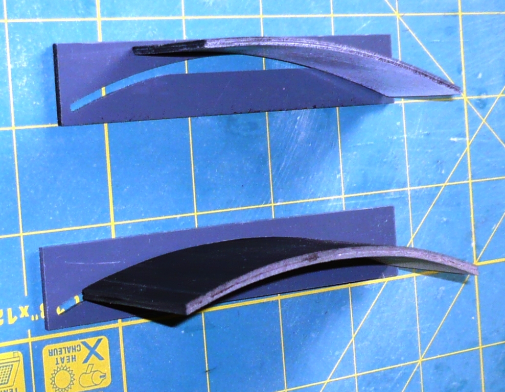

Il faut penser à la toiture. Deux essais en cours :
- deux plaques de PVC de 1 mm collées puis mises sous gabarit de pliage
- deux plaques de bois de 1 mm collées puis placées sous gabarit de pliage.
Résultat : le bois garde le cintrage alors que le PVC se détend un peu.

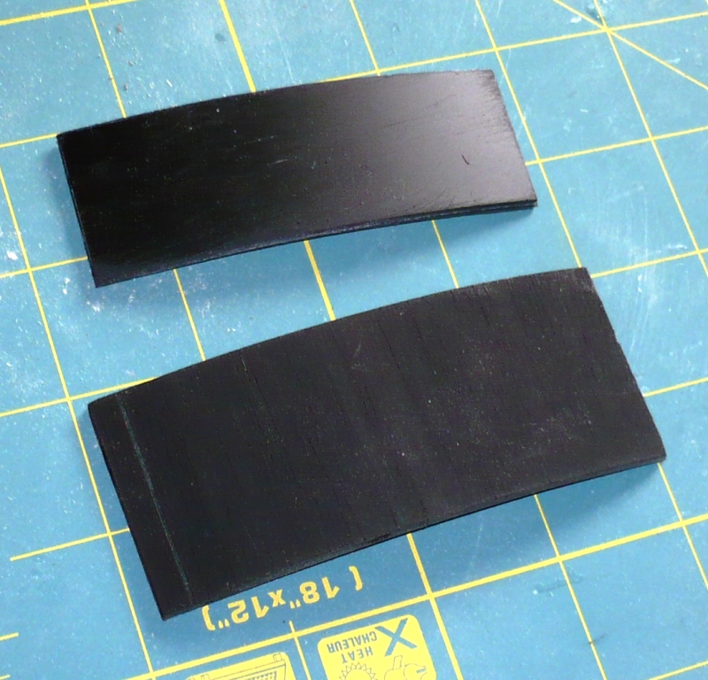

Puis, peinture de la face externe en noir :
Le bois ne se détend toujours pas (moins d'1 mm) mais le PVC accroit le sien (plus de 5 mm)
De plus, la surface peinte est de bien meilleur aspect avec le bois :
Seul ennui, le bois de Samba est vendu par planchettes de 100 mm de large alors que mes toitures nécessitent 118 mm. Il faudra ruser !
Cordialement. JLS

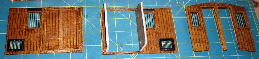

Pose des aérateurs de compartiment et des entourages de grilles des niches à chien.
Séparation et mise en place des portes de fourgon qui seront ouvrantes :
Cordialement. JLS

Pose des grilles pour chiens et pour intrus, pose des charnières des portes latérales des fourgons :
Cordialement. JLS
