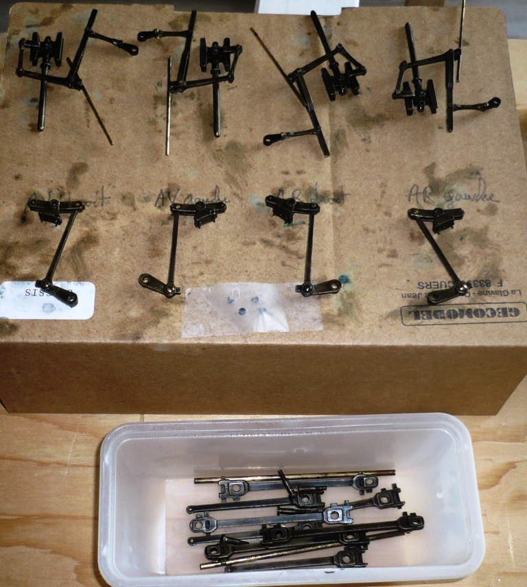

Ce matin traitement chimique de brunissage des embiellages et préparation à la peinture de la caisse, des châssis, et des autres accessoires à peindre. Dégraissage de l'ensemble et préparation des caches pour les différentes couleurs:

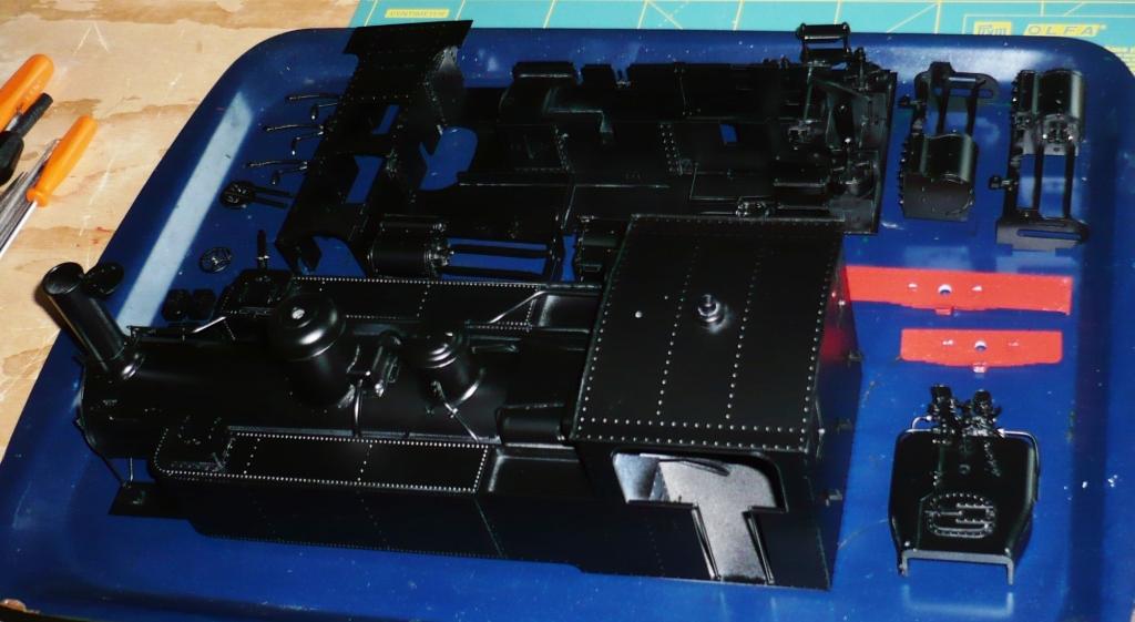

Les caches sont d'une part les obturations des baies de face avant et arrière, pour que le noir final ne vienne pas souiller le gris de l'intérieur de cabine (qui sera "sali" après coup au pinceau. D'autre part, j'ai monté la cabine sur un faux plancher en carton (vissé, pour éviter que la face arrière bouge trop) sur lequel j'ai posé des compléments destinés à cacher la partie basse de cabine qui doit demeurer noire (elle sera salie au pinceau après).
Cet AM passage de l'apprêt gris.
Puis collage de la toiture en place, et collage de ses gouttières.
Enfin, peinture noire finale.
Cordialement. JLS

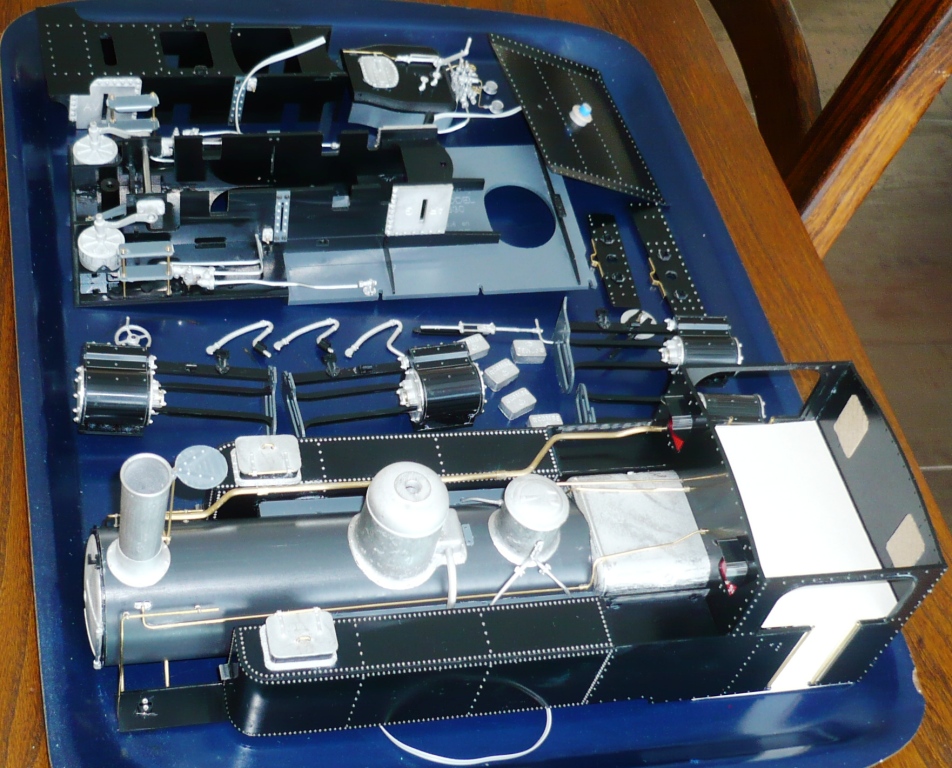

Et voilu !
Il n'y a pas de zones oubliées (sauf les angles au fond des réserves à charbon qui seront remplies de ... charbon!). Quelques surfaces pas tout à fait sèches brillent un peu sous le flash (pourtant peinture noire mat !)
La cabine est encore munie de son plancher provisoire en carton.
Demain, peintures de finitions, notamment dans la cabine, et remontage des embiellages.
