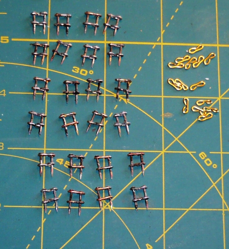

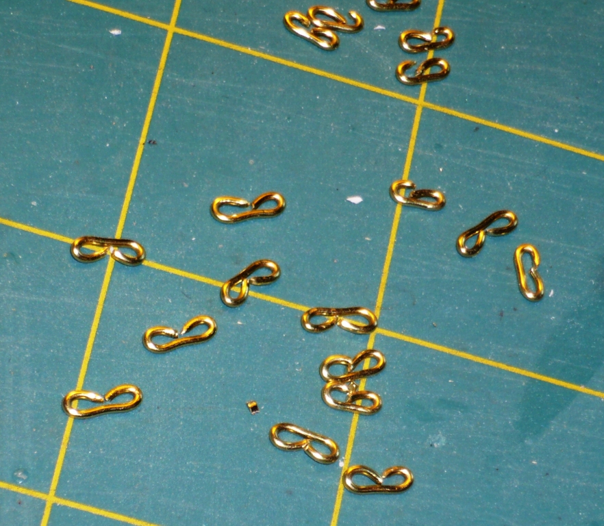

Et, dans la série "comment c'est fait", un nouveau sujet !

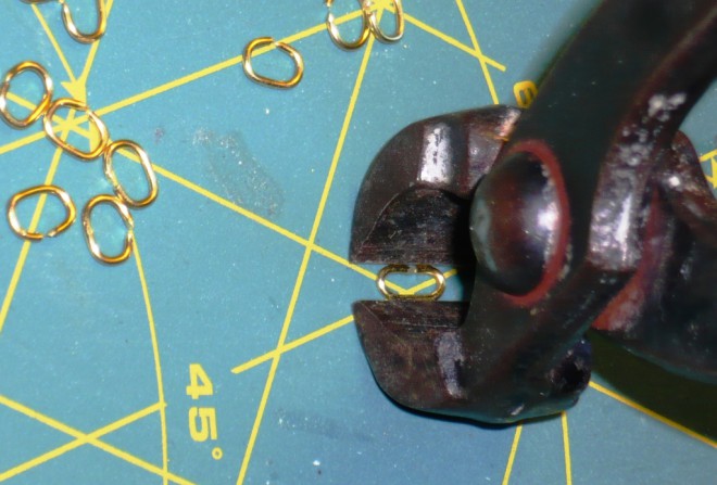

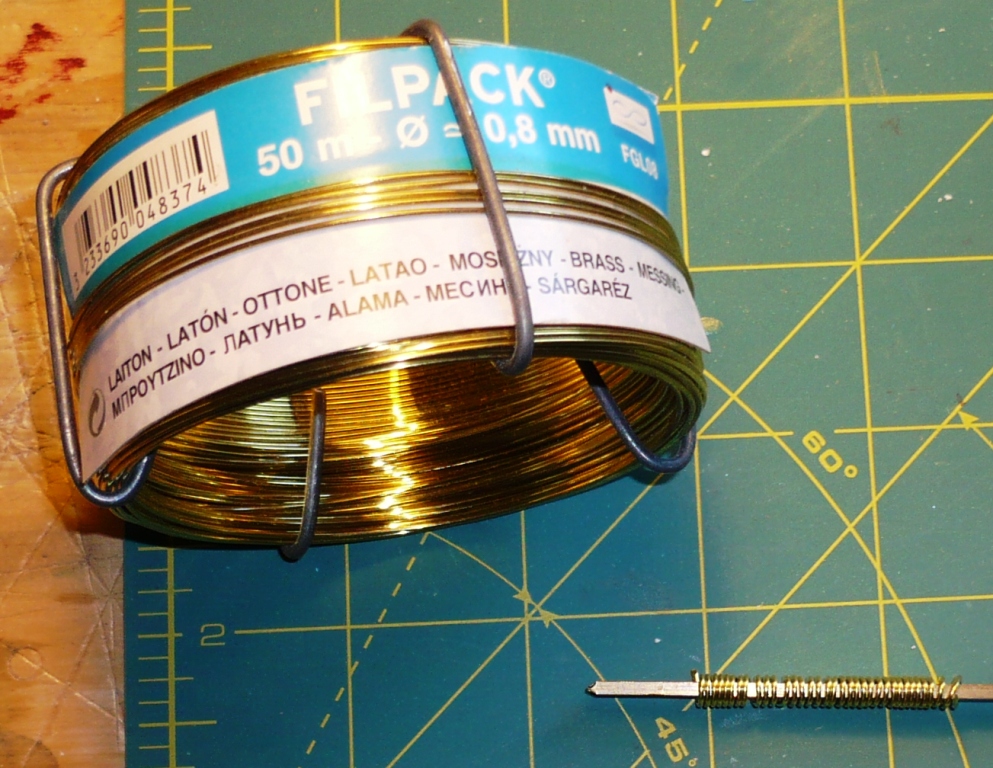

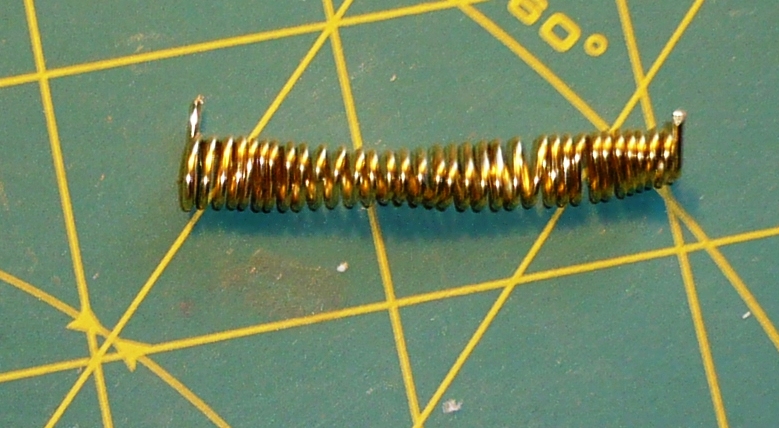

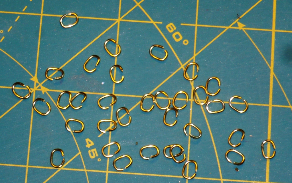

On prend du fil laiton de 8/10° en rouleau, on en coupe un morceau d'environ 30 cm qu'on enroule le plus serré possible sur le profilé adéquat (ici un I laiton de 4x2) :
On retire le support sans abimer l'enroulage, on obtient ca :

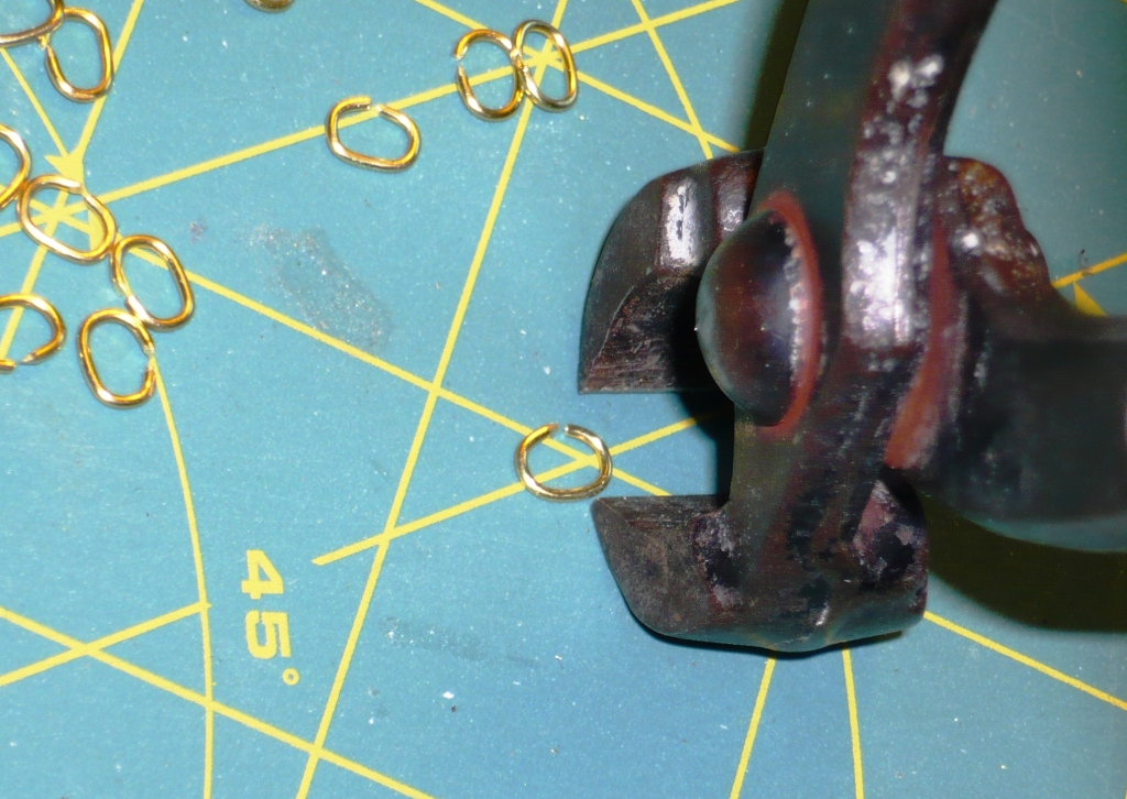

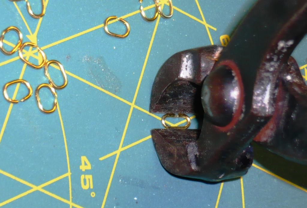

On coupe les maillons un par un sur le plus grand côté :
On les écrase pour qu'il soient le plus plats possible puis on les serre dans un étau à main (ici une vieille tenaille russe dont les mors ont été limés pour devenir des plats de 2 mm: bien pratique pour plier les pièces fines en laiton ou PVC sans les marquer :
On serre jusqu'à obtenir un "huit" :
Et voilu !

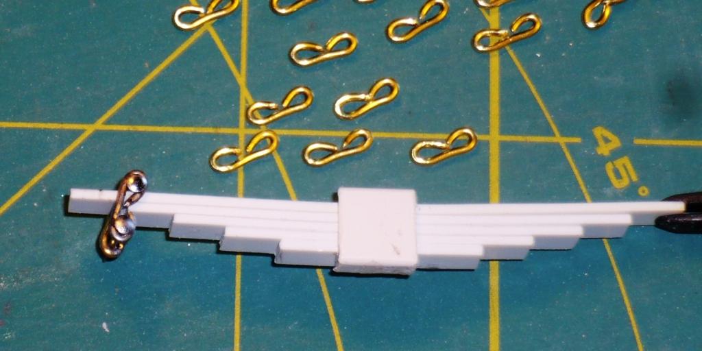

Reste plus qu'à trier et rejeter celles qui n'ont pas voulu faire le "huit", puis en enfiler deux sur deux pointes en les séparant de 4 mm. Un peu de soudure, la flamme du chalumeau et hop : une attache de ressort de plus :
Tout ca en 10 mn environ, moins de temps que pour faire et poster ce message commencé à 12h06 !
Cordialement. JLS

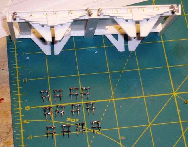

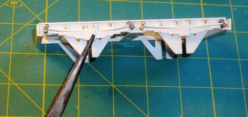

Un premier côté est monté :
Pendant le collage des ressorts, on continue la fabrication des supports :
Déjà deux boggies complets, mais le séchage de lz courbure des ressorts est long ....
alors, on continue la fabrication des supports :
Terminé pour les quatre boggies complets et il en reste ....

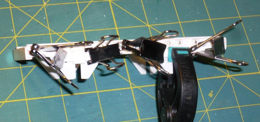

seconde face du premier boggie. Pose des bigoudis (marre de les tenir à la main !)
Et on attend que ca sèche :siffle:
c'est long !
Cordialement. JLS

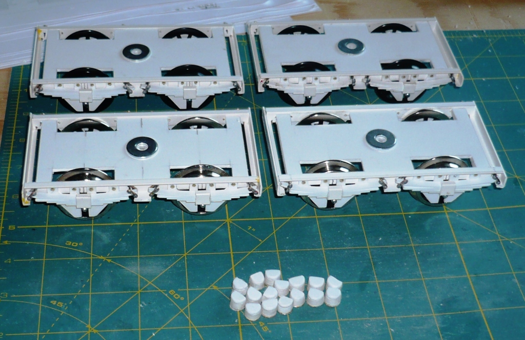

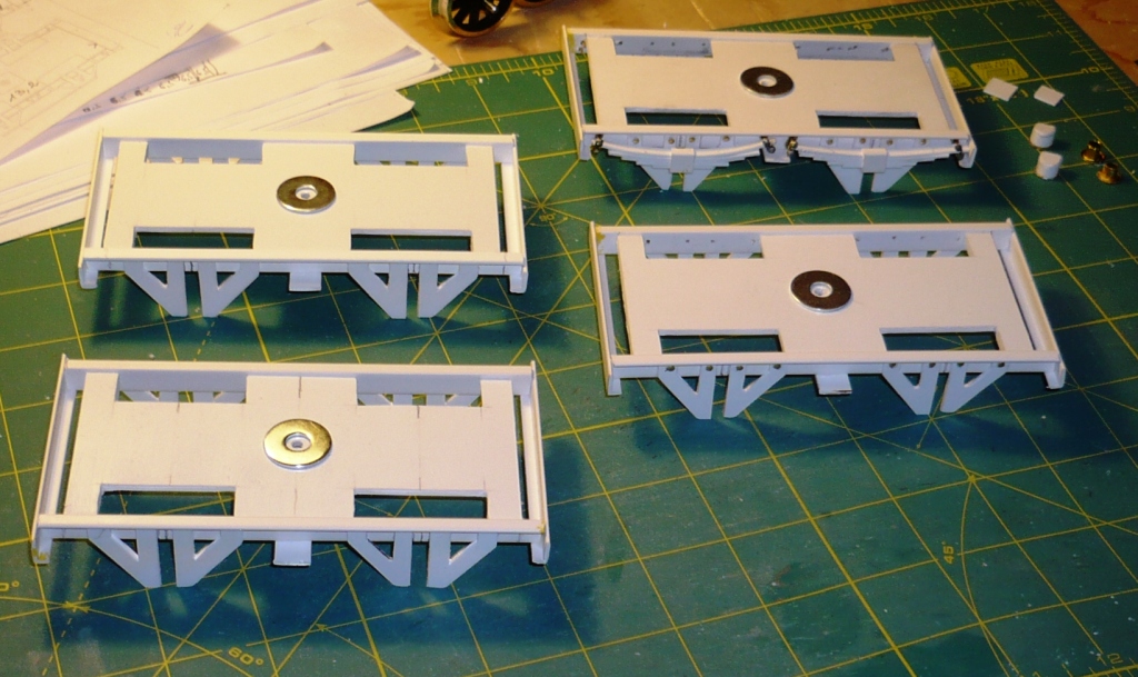

Quatre boggies quand même :
Demain, si le temps le permet, pose des rivets et des ressorts. Pour qu'ils prennent le bon pli, ils ont été confiés à un gaulois bourré de potion magique :ange2:
Cordialement. JLS

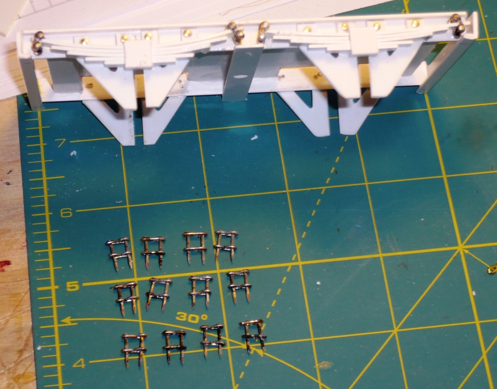

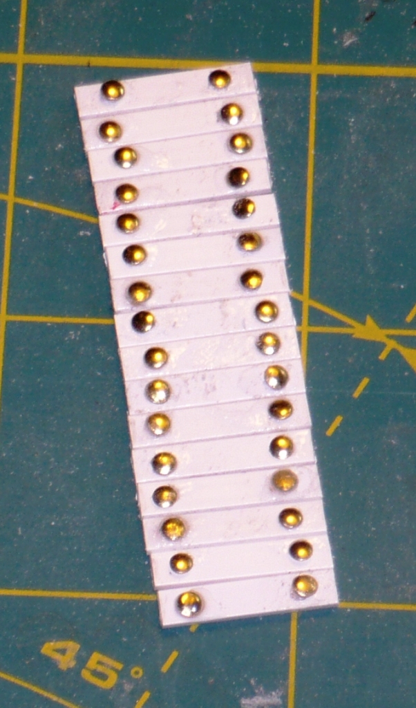

On avance quand même, mais moins vite que prévu :
quatre boggies presque terminés (il manque les attaches basses reliées entre elles et fermant les supports d'essieux)
Les boites d'essieux sont minimalistes (je pense rajouter une petite barre horizontale en PVC). Elles ne seront collées en place qu'au montage final.
Un moment j'ai pensé détourner des attaches de câbles électriques pour les réaliser mais elles étaient un peu trop grosses.
Cordialement. JLS

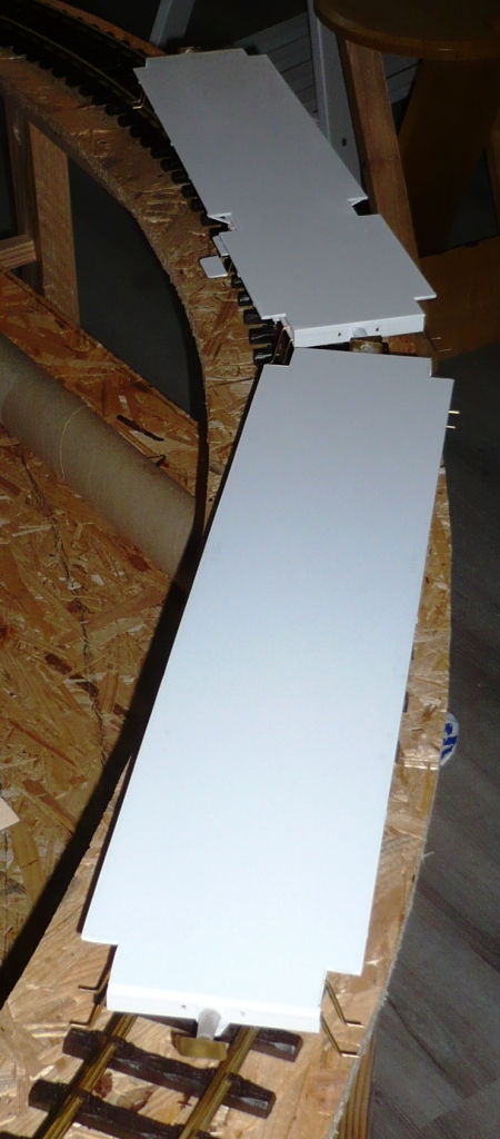

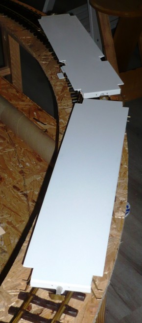

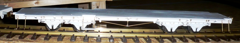

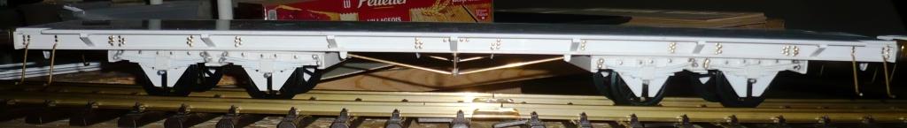

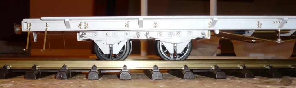

Essai des châssis avec boggies, en courbe :
les boggies ne sortent pas du cadre du châssis :
le marchepied central ne gène absolument pas le débattement du boggie :
et les rivets des boggies sont bien visibles.
Toujours en courbe (1,50 m de rayon), l'angle n'est pas trop prononçé :
Et en gare l'alignement se fait assez rapidement :
Bref, jusqu'ici tout va bien :ange2:

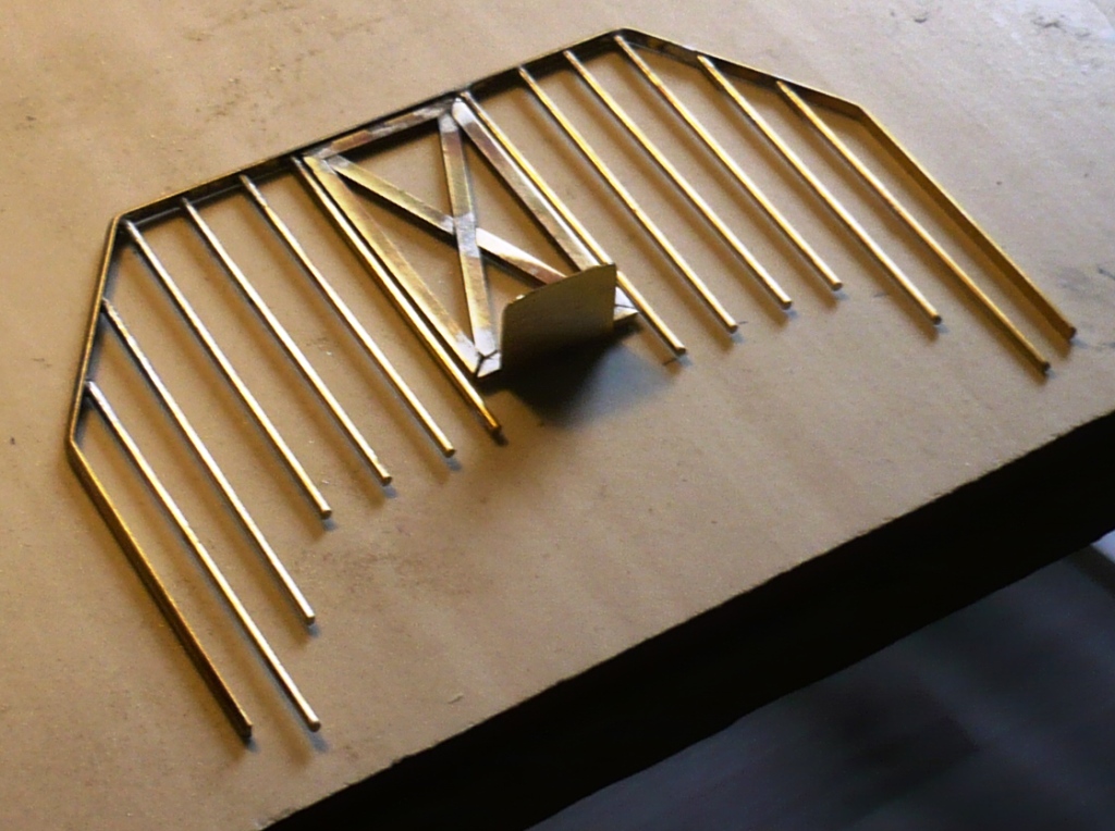

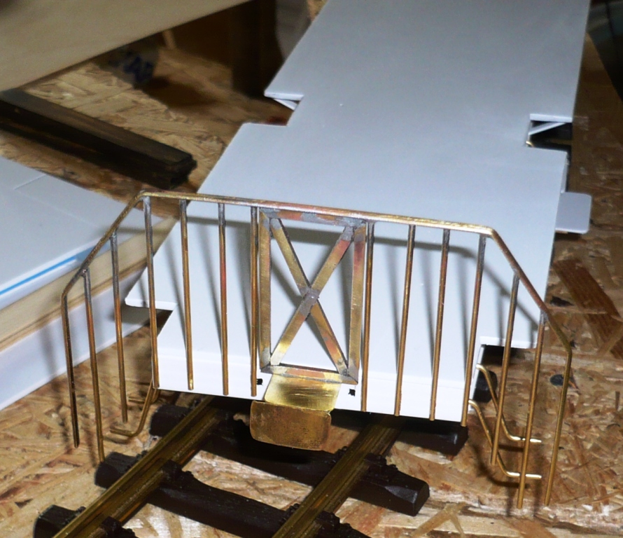

Fabrication des barrettes fermant les supports d'essieux :
Elles seront posées après peinture et montage des essieux, puis elle seront reliées deux à deux par un fil laiton.

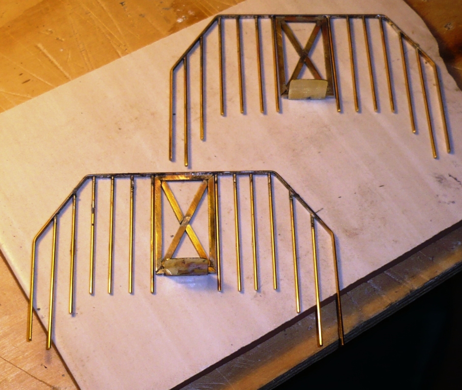

On repasse au montage des rambardes d'extrémité.
Pose du portillon d'intercirculation :
j'ignore si ces intercirculations ont fonctionné. Sans doute pour le passage des contrôleurs ....

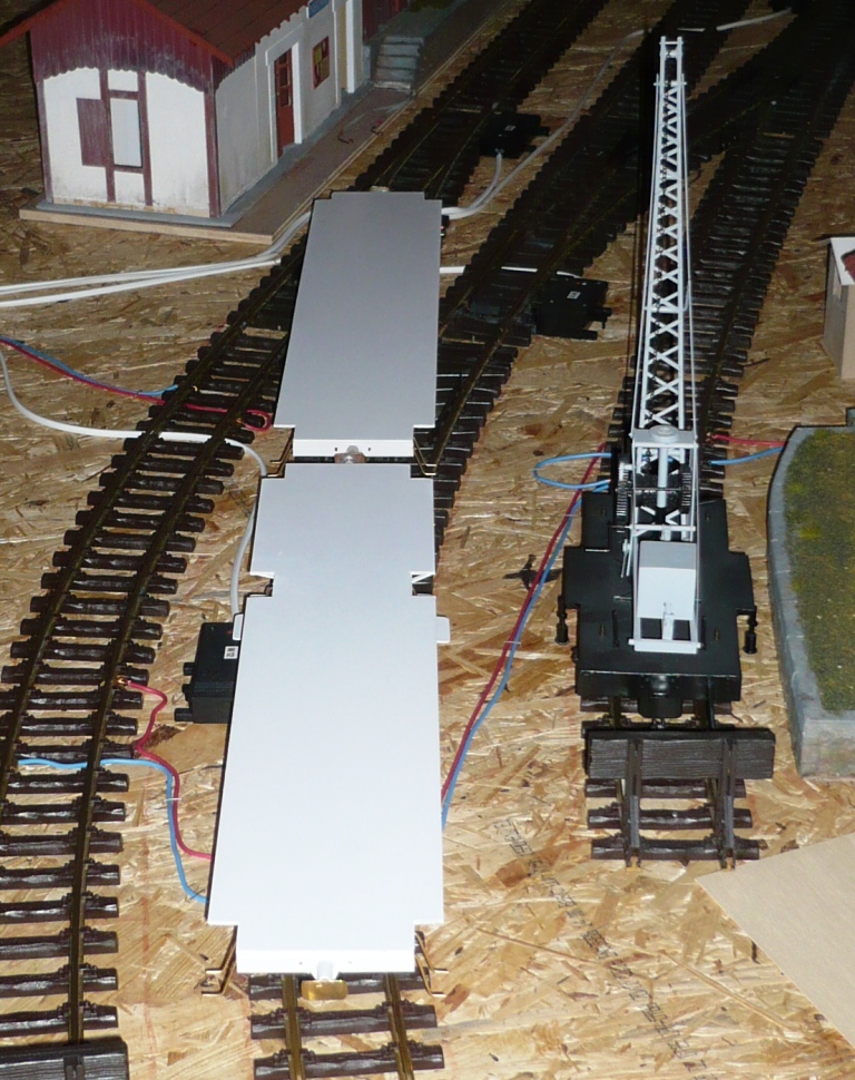

En situation quasi en place, sans collage :
Et de deux :
la seconde n'est pas encore nettoyée ....
il faut deux bonnes heures pour confectionner et assembler ensemble les 21 pièces de chaque rambarde
et encore il mnque les deux poignées d'intercirculation ..... :mort:
Cordialement. JLS
