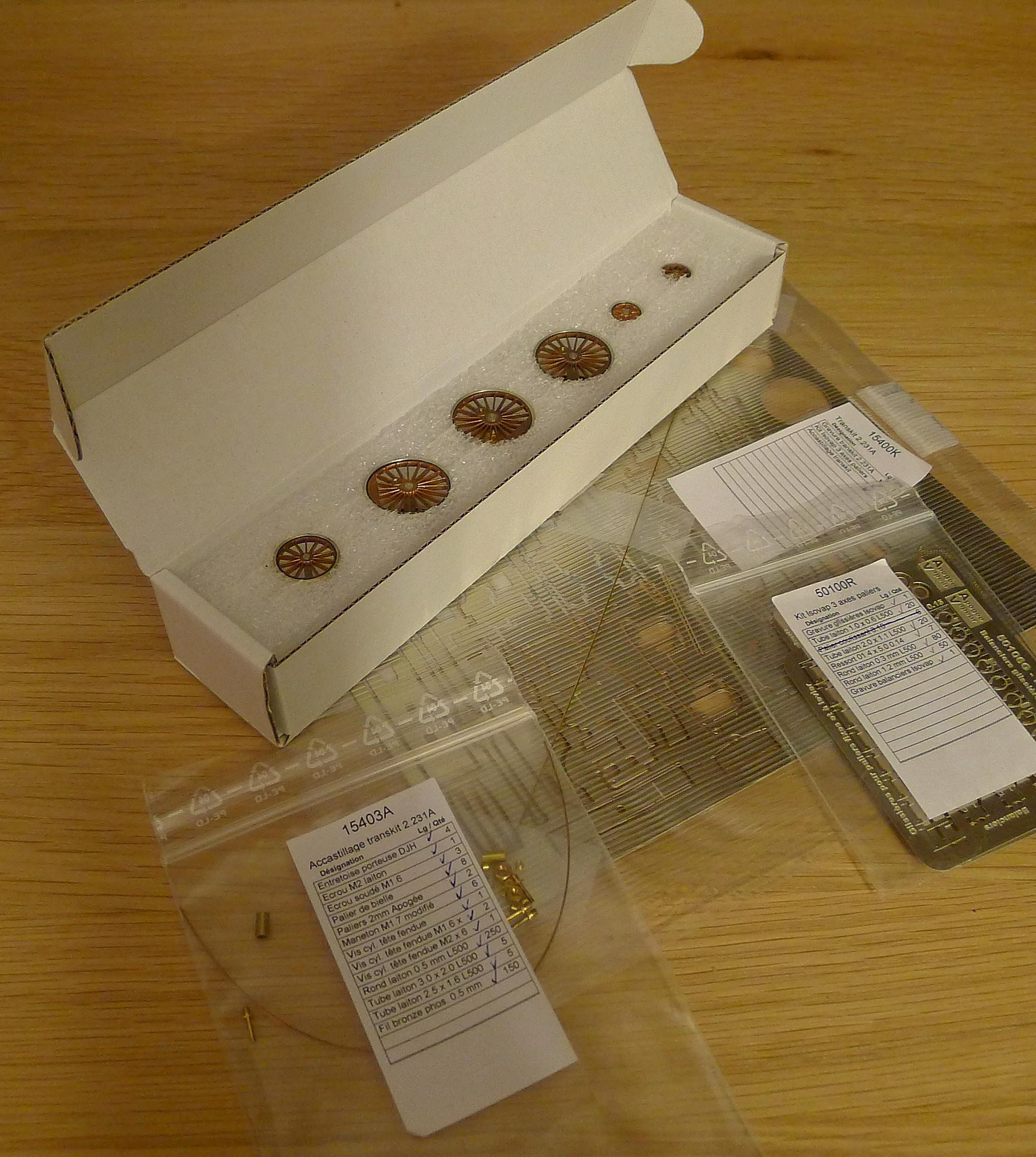

La 2-231A Model Loco et le transkit Apogée Vapeur
Re: La 2-231A Model Loco et le transkit Apogée Vapeur
Messagepar CHat roule
08 Oct 2013, 11:01
Merci :coeur1:
Content aussi que ces kits soient expédiés :mort: , et reçus :P ...
Juste une petite remarque : la notice est pour aujourd'hui encore sous la forme d'une page de procédure pas à pas complétée d'une page suivante.
Reste à faire quelques images à la fin et constituer une notice en bonne et dûe forme avec les dessins en annexe, ils sont prêts.
Attention, ces deux liens ne seront pas valides longtemps car nous terminons une nouvelle mouture du site Apogée...

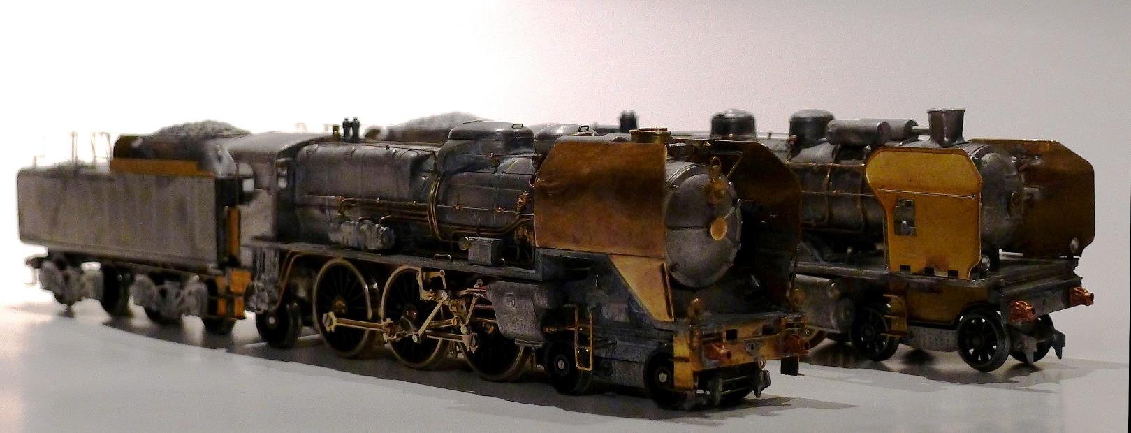

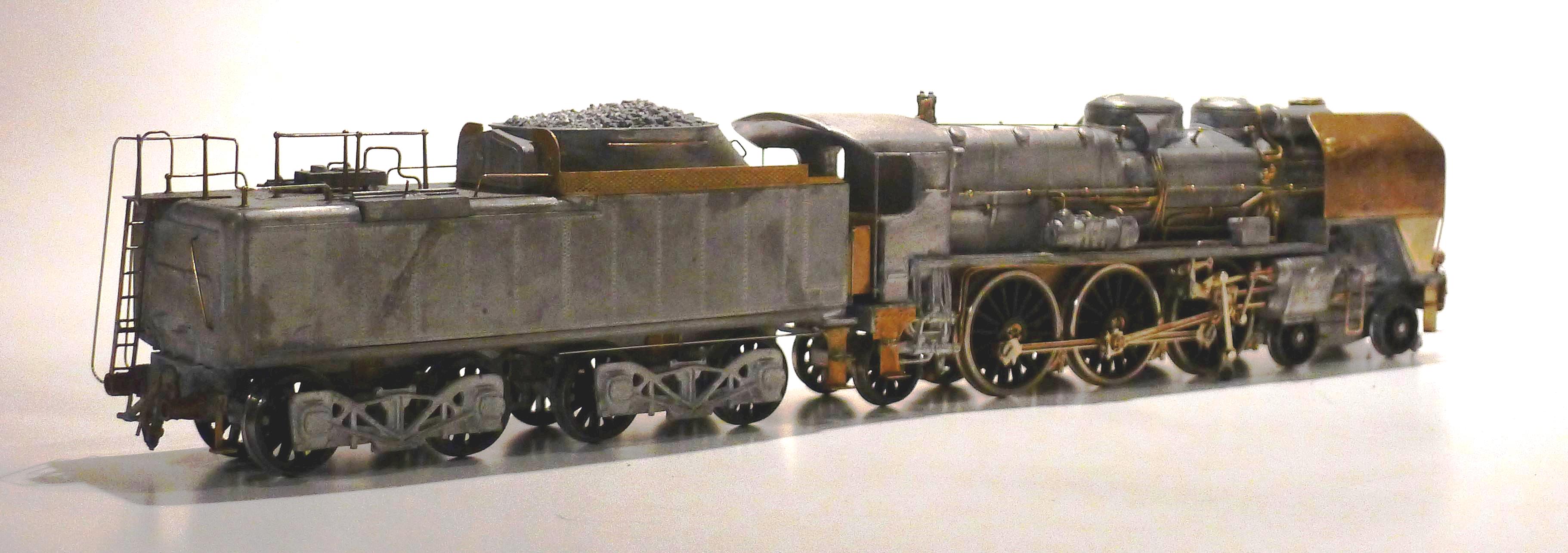

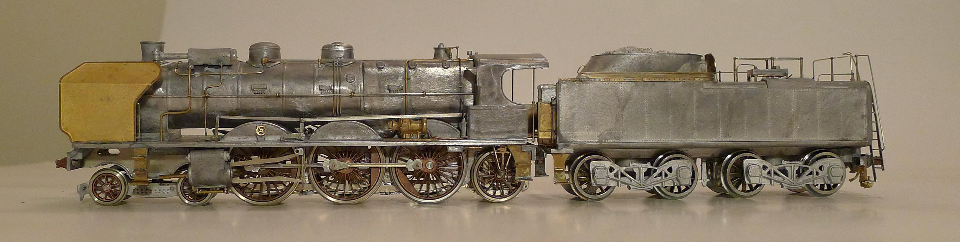

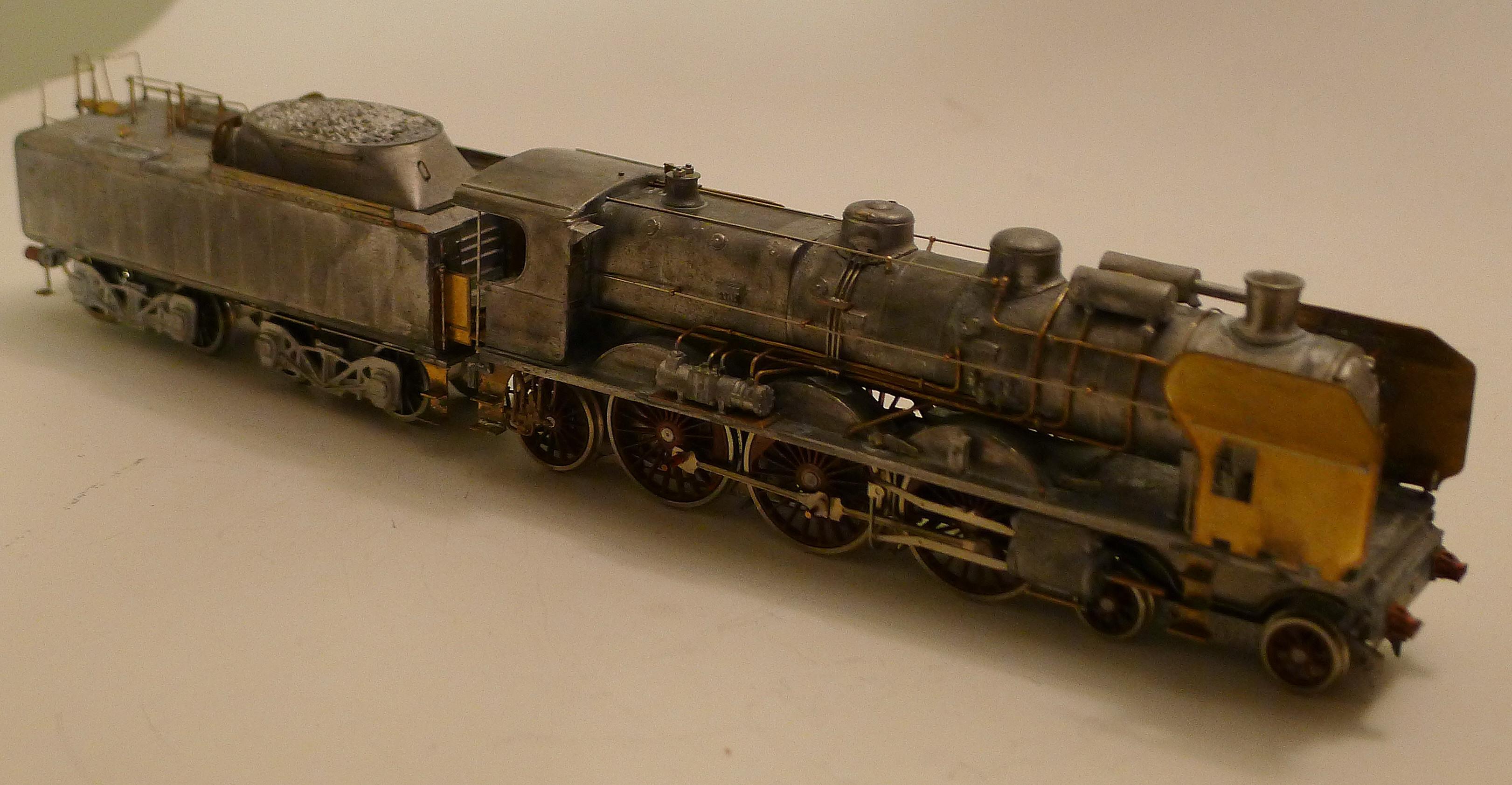

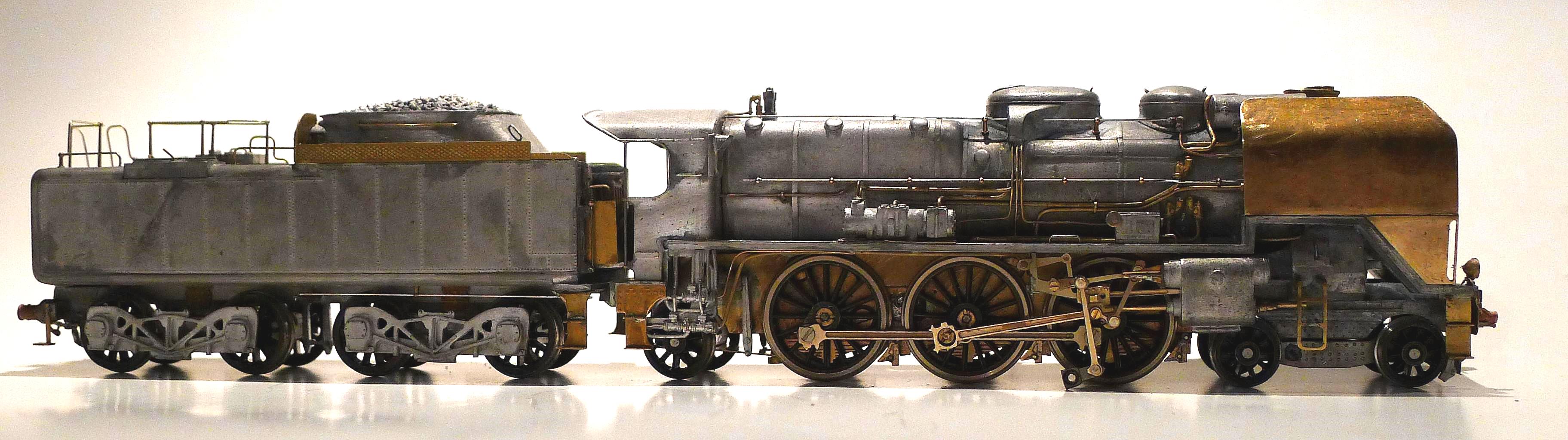

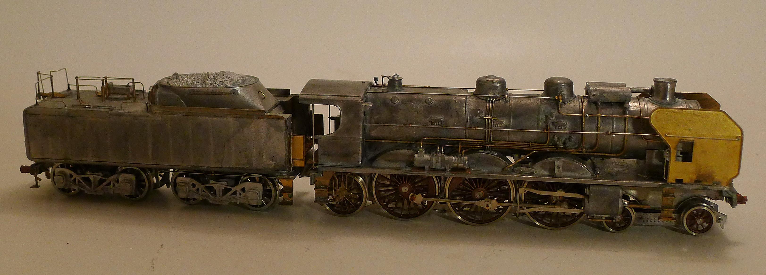

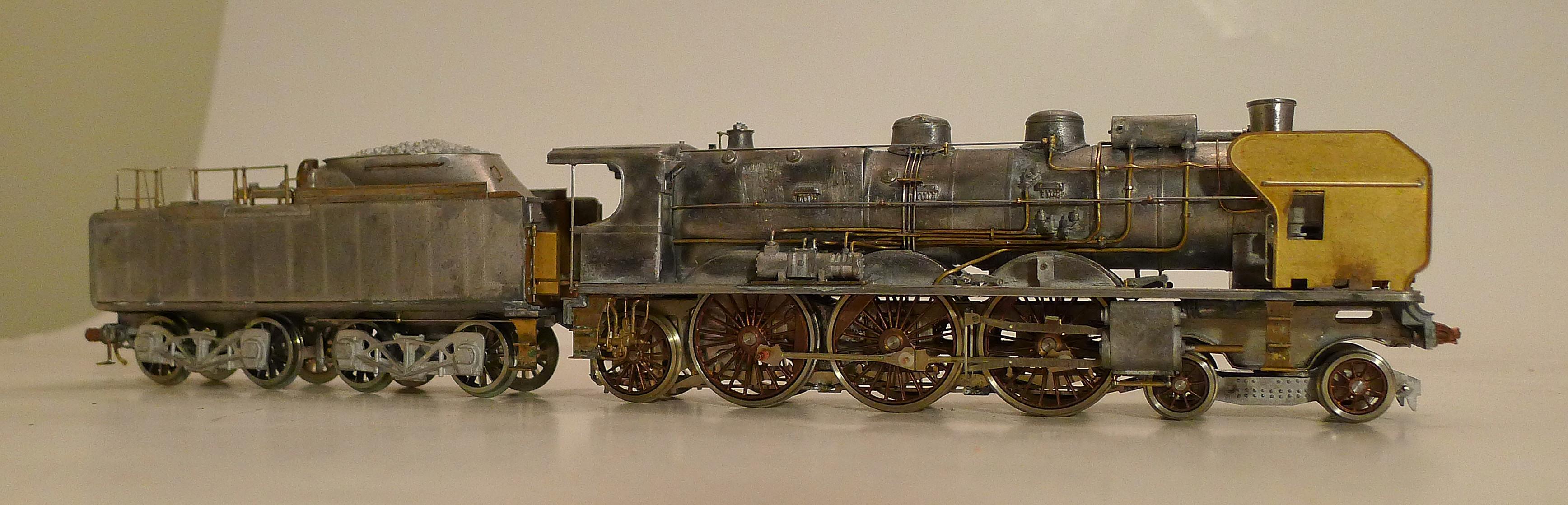

Je me suis enfin décidé à monter mon chassis de 231A Nord Apogée Vapeur. C'est très agréable à monter, et en dehors du fond de chassis un peu délicat à insérer, tout tombe bien. L'utilisation de des fusées de montage est indispensable pour obtenir un positionnement correct des paliers et un roulement impeccable, en particulier une fois les bielles d'accouplement montées.
La superstructure a reçu quelques éléments de détaillage supplémentaire.
Quelques photos de la loco avec ses éléments juste posés (les cylindres piquent du nez...)
Inutile de dire que la loco est transfigurée! :cool:

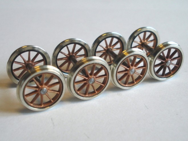

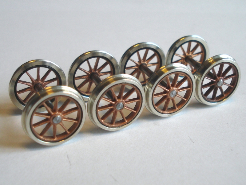

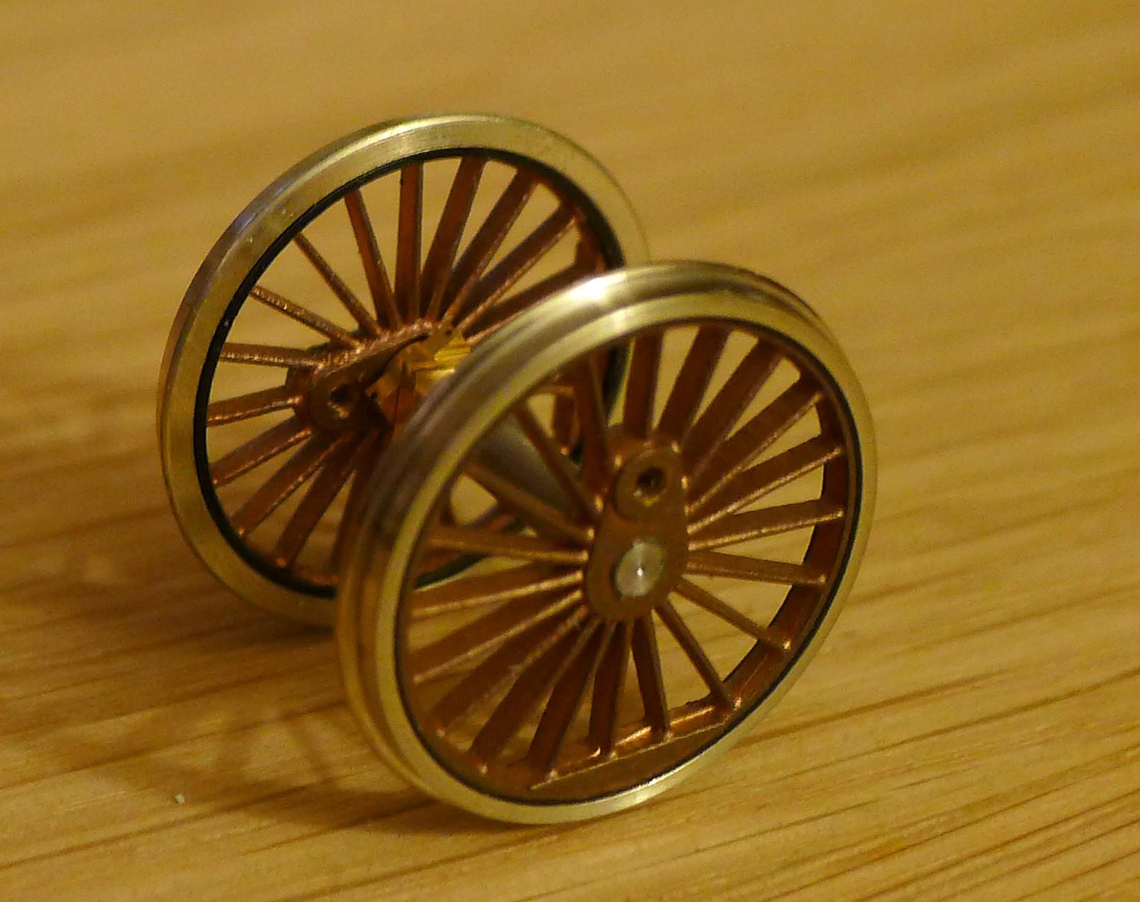

Pour aller plus loin, toujours en RP25-88, il y a aussi des roues de tender conformes à 10 rayons nervurés :
C'est ici...

Pour le tender, c'est commandé... comme pour la SuperPacific d'ailleurs qui sera elle aussi transfigurée par ces roues. Et la transformation du tender va être techniquement plus simple à réaliser! ;)
Je suis aussi impatient de monter le chassis de la 150E: ce beau kit JCR est dévalorisé par ses roues d'un autre âge (mais bon, c'était pas trop mal pour l'époque)
Cette offre de roues aux normes fines est une vraie bénédiction pour nos machines vapeur! :cool:

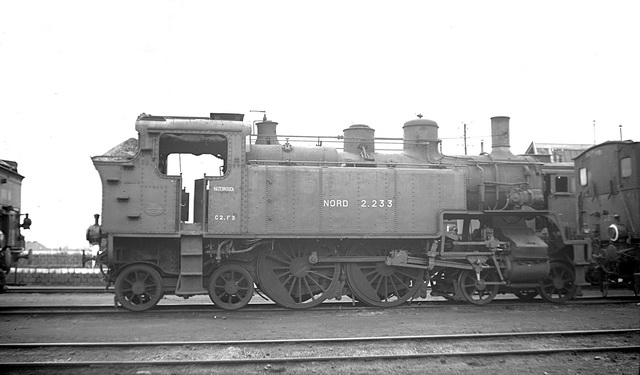

La prochaine de mes machines Nord, ce sera ça:
Elles assuraient des trains de (grande) banlieue dans le coin où je suis....
J'ai trouvé un kit DJH Model Loco, dans lequel il manquait plusieurs pièces de structure, mais à pas cher. Et comme le SAV Model Loco est nickel j'ai pu commander les pièces manquantes pour £20 !
Olivier
