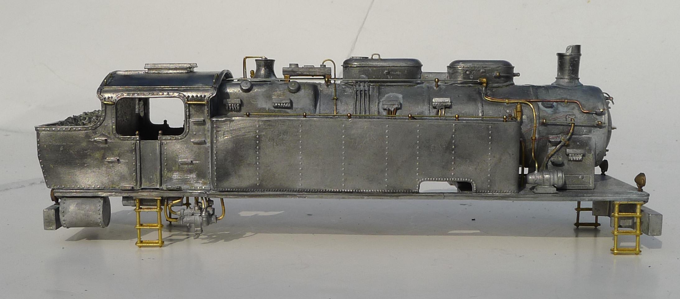

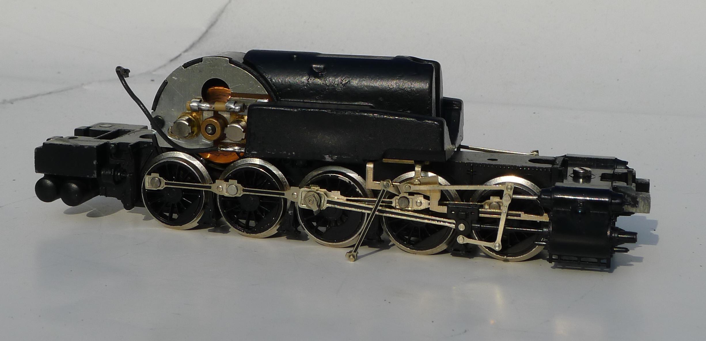

Cela fait un moment que cette machine me faisait de l'oeil... et je suis tombé récemment sur une série de photos de B. Neveux sur le Forum "Trains de l'histoire" qui m'a fait franchir le pas: j'ai déniché un kit plus ou moins destroy de cette 2-050TD avec son chassis Fleischmann et je me suis lancé.
Le gros avantage de la formule du chassis du commerce, c'est que le fonctionnement sera irréprochable quel que soit le monteur, et qu'il n'est pas nécessaire de se fader motorisation et embiellage... :mrgreen: L'inconvénient, ce sont les gros moches boudins de Fleischmann et certains détails qui datent franchement (en particulier la représentation de la distribution, la bielle de tiroir). Pour les boudins, j'ai peut être trouvé une solution genre "prestation de service" pour les affiner.. Pour la distribution, pas exclu que je n'achète quelques pièces détachées...
Sinon, pour le reste, il ne faut qu'un peu de temps et de soudure "métal blanc" pour en mener le montage à bien: (c'est crad parce que pas encore sablé... J'ai sablé cet après midi et je n'ai pas encore fait de photos... :siffle:

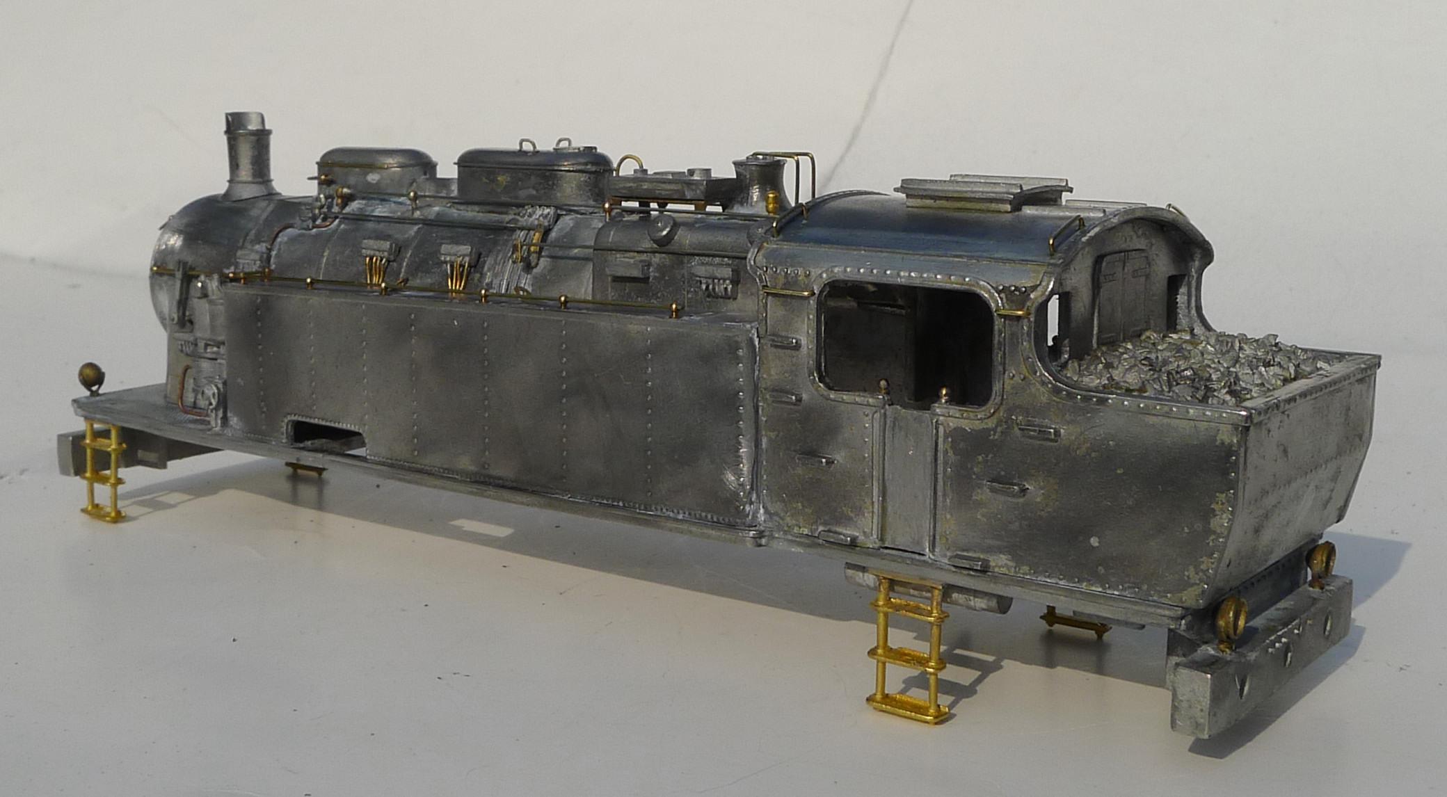

Messagepar Challenger60
02 Avr 2012, 22:20
Oui c'est clair que la sableuse n'est pas indispensable, mais c'est clairement un plus pour l'état de surface des modèles et l'accroche de la peinture...
Le résultat de ma petite séance d'hier:
Pour ce qui est du décapage à l'acide, j'ai quand même l'impression que certains y vont un peu fort avec leur "soupe" (qui n'a rien à voir avec le produit d'AMF bien sûr). Parce que quand les modèles ressortent rouges cela veut dire qu'il n'y a plus que du cuivre dans le laiton et que le zinc s'est barré... Or le cuivre cela s'oxyde... pas le laiton (ou peu...). J'en avais d'ailleurs parlé avec un spécialiste du traitement des métaux de l'industrie, et il semblait très dubitatif sur le procédé... :mrgreen:
Donc vive le décapage avec les produits adaptés comme le produit AMF, vive le sablage (avec un masque..) et attention aux soupes de décapage...
