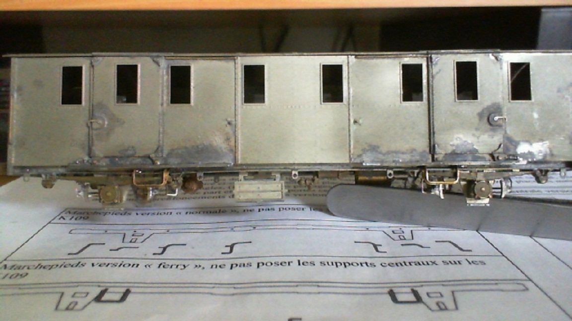

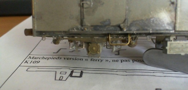

Messagepar 141E416
24 Juin 2012, 11:42

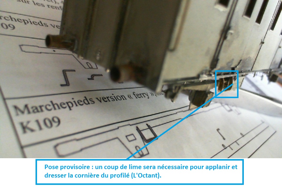

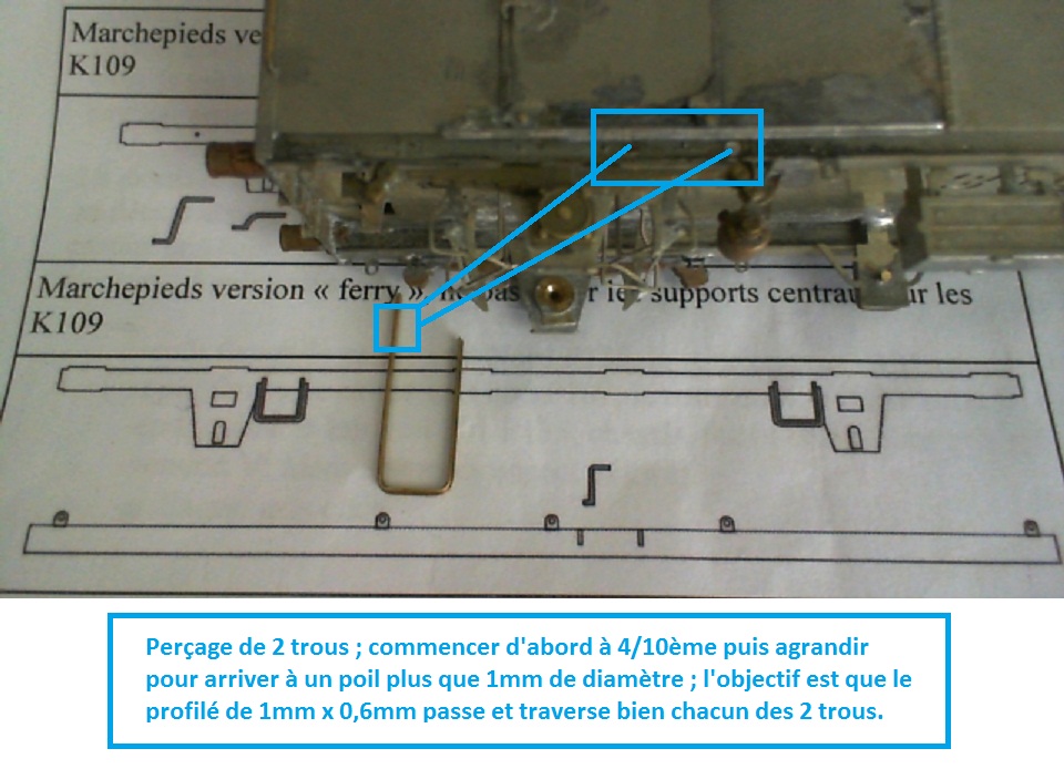

L'illustration ci-dessous, pour ceux qui comme moi auront loupé l'étape de montage des marchepieds AVANT de monter les faces de la caisse sur le châssis. Etape qui n'est pas rédigée précisément dans la notice, mais juste illustrée à titre de comparatif entre marchepieds "non Ferry" et "Ferry".

Arg ... :rhaaa: Ne viens pas tourner pas le couteau dans la plaie marchepied dans le longeron !!! ... :cry:

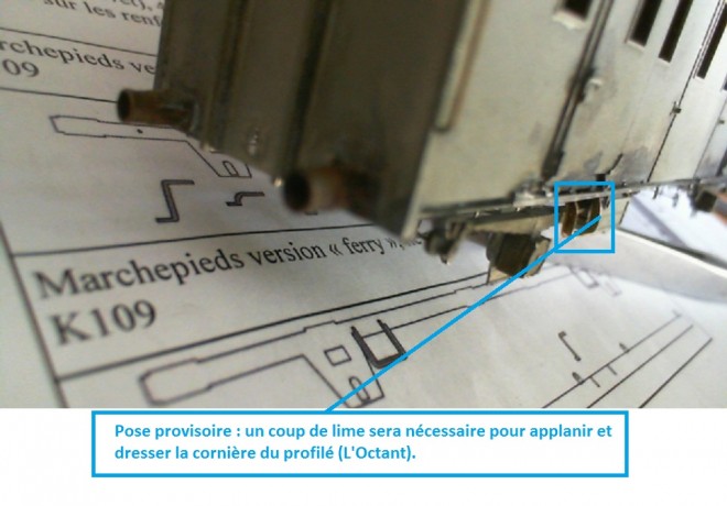

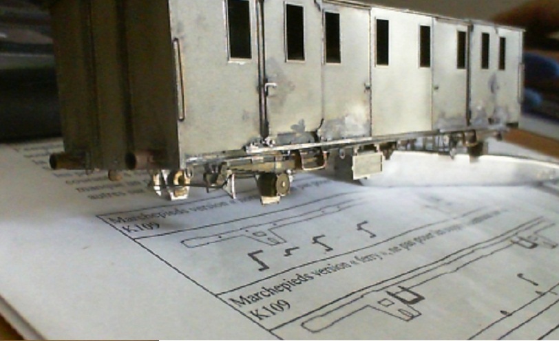

Installation provisoire :

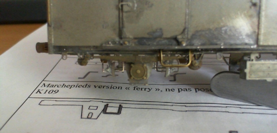

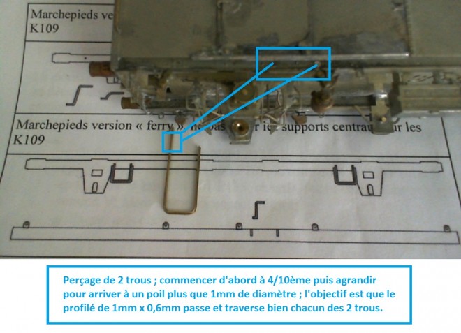

Bon, le résultat pour ces marchepieds (pas idéal mais ça ira car j'ai hâte d'en terminer avec ce kit) :

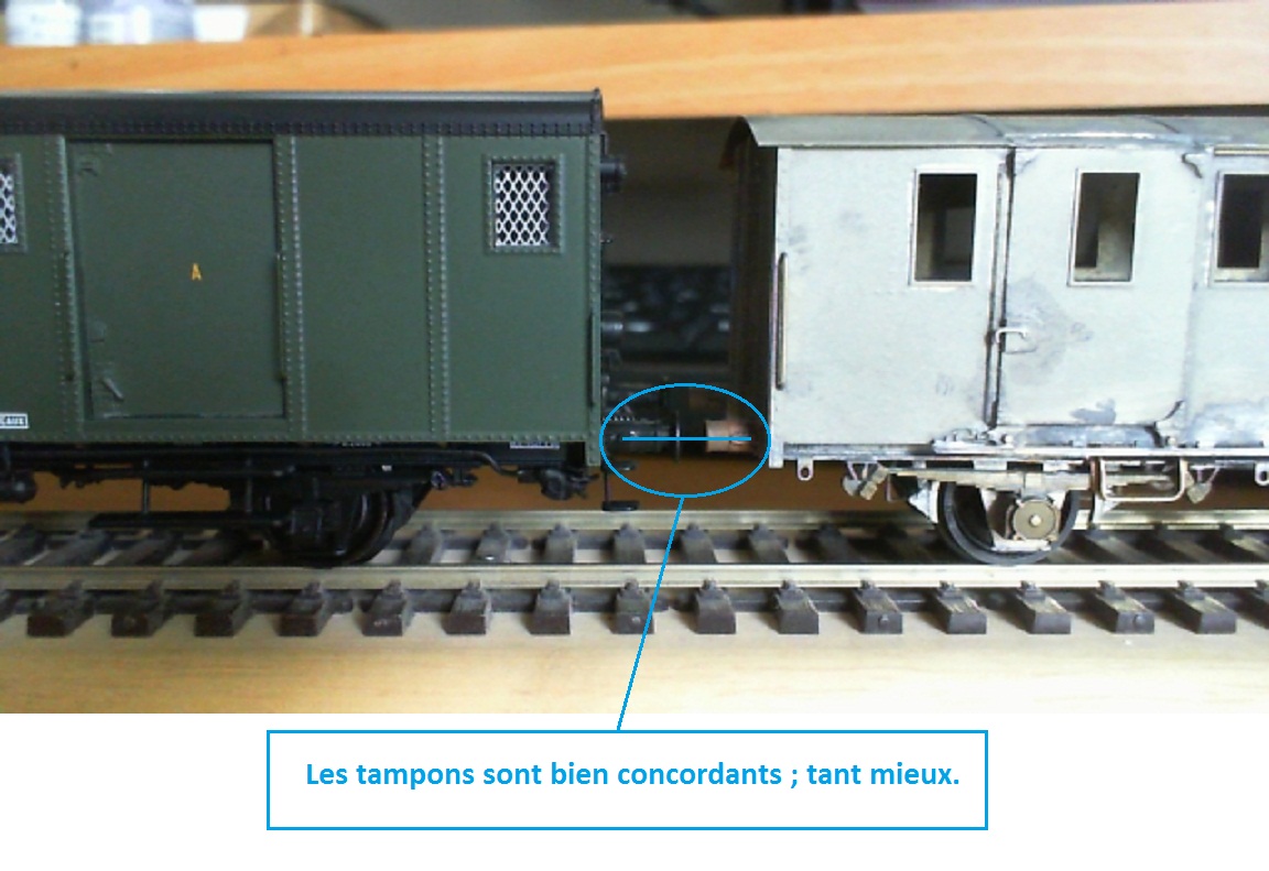

24 Juin 2012, 16:36

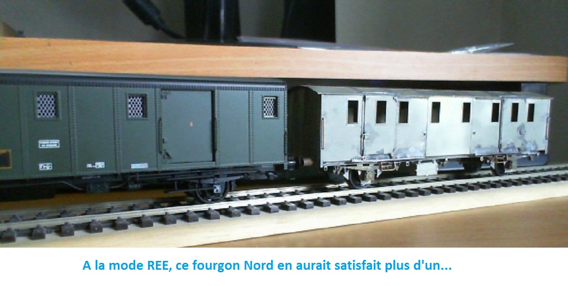

Comparatif encourageant :
141E416
