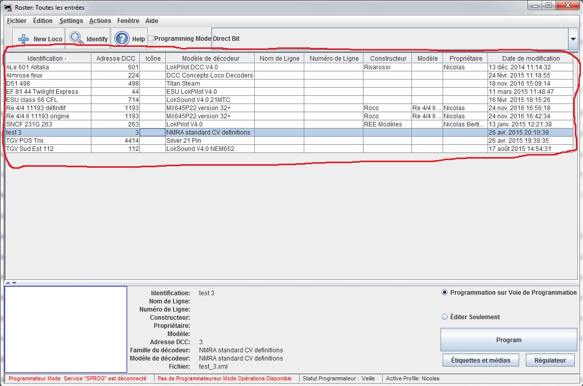

J'ai mis les dernier JMRi sur l'ordi d'un ami qui voulait tester le Sprog aujourd'hui, mais la liste des décodeurs est toute fine et il est impossible de lire que entrée est quoi. (Comme quand on fait des lignes trop fines avec Excel)
Est-ce possible de régler ceci? Je n'ai pas ce souci avec mon PC. (Image jointe)

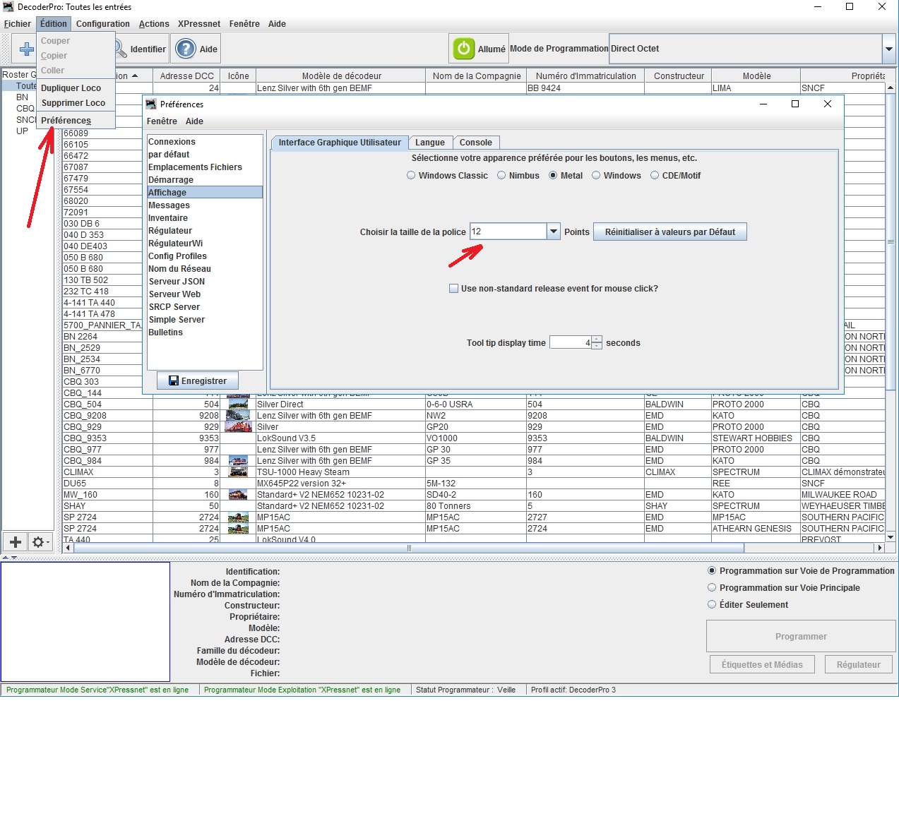

Il faut aller dans "Préférences" (flèche rouge à gauche) puis "Affichage"
Dans le masque "Affichage" mettre 12 ou plus dans la case adéquate et valider. (fléche rouge à droite) La touche "Par défaut" donne la valeur 12.

Super, merci beaucoup!!!
