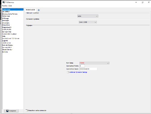

Oui, j'ai bien un DR5000.
C'est pas le Z21 qui m'étonne (dans l'appli PC de la DR5000, le protocole DR5000 est Z21/Wlanmaus, port 21105) mais plutôt le 192.168.0.111
@ suivre

A priori la connexion à la centrale est incorrecte

Et dans édition > préférences, j'ai changé l'adresse IP en 192.168.16.254 ... mais ça ne change rien !
