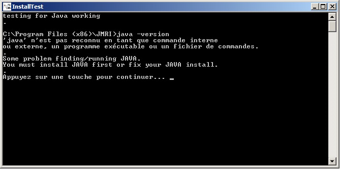

2) Quand je fait le programme InstalTest de JMRI voila le message qu'il m'indique:
J'ai pourtant la dernière version de JAVA
Alors s'il y a des connaisseurs, merci à eux ;)
Pour tout dire, je tourne sur Window 7 64bits et j'ai la version 2.14 de JMRI mais ça fait la m^me chose avec la 2.12
encore merci d'avance

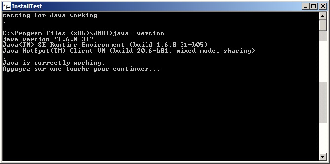

Bon, j'ai en parti résolu les deux problèmes.
1) Fermeture du port de connexion. En fait, avant de passer du logiciel LENZ à JMRI ou vice et versa, il faut déconnecter la liaison USB via les doubles flèches en bas à droite de la barre d'outil "Démarrer". Il faut bien entendu débrancher et rebrancher le LI-USB. C'est un pis aller mais ça fonctionne
2) En lisant bien le premier message, on s'aperçoit qu'il cherche JAVA dans le répertoire de JMRI. J'ai donc mis une copie de l'application JAVA dans le répertoire et bingo ça fonctionne.
Voila la nouvelle fenêtre
Donc maintenant DecoderPro s'ouvre et le régulateur fonctionne, mais c'est PanelPro qui ne veut pas s'ouvrir :roll:
