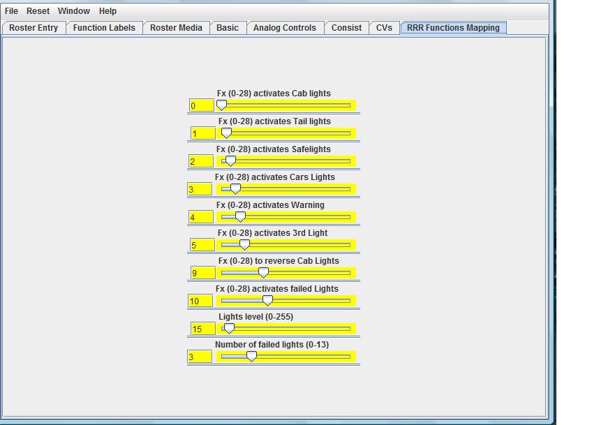

Je viens de mettre a dispo le profil JMRI pour le décodeur Wekomm de la RRR EPM dans le groupe JMRI et aussi chez SourceForge pour intégration dans DecoderPro.

T'as trouvé d'autre possibilité que le fonction mapping qu'on peut modifier (genre l'intensité lumineuse, etc) ?

Aldayo a écrit:T'as trouvé d'autre possibilité que le fonction mapping qu'on peut modifier (genre l'intensité lumineuse, etc) ?
J'ai repris tous les CV publiés par MPM. Ils sont dans l'onglet CV, réglages dans les plages décrites par MPM EPM.
Regarde sur la copie de l'onglet publié, les 2 derniers réglages concernent l'intensité de l'éclairage intérieur, et le nombre de néons HS.

Pas de possibilité de modifier l'intensité des feux avant donc :(

Erreur c'est EPM, pas MPM (un ancien revendeur), en effet le réglage des feux avants n'est pas décrit dans la doc du décodeur, donc cela ne semble pas prévu en effet.
